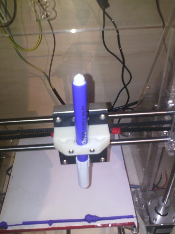

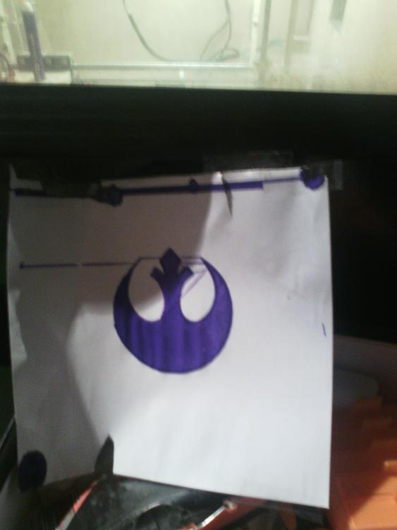

Intanto, ecco la prima prova. Ho utilizzato un foglio (che nella foga ho pure attaccato male), un pennarello maxi e slic3r. -

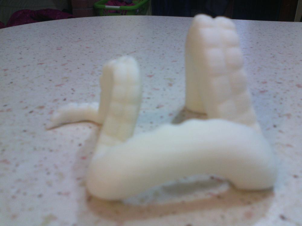

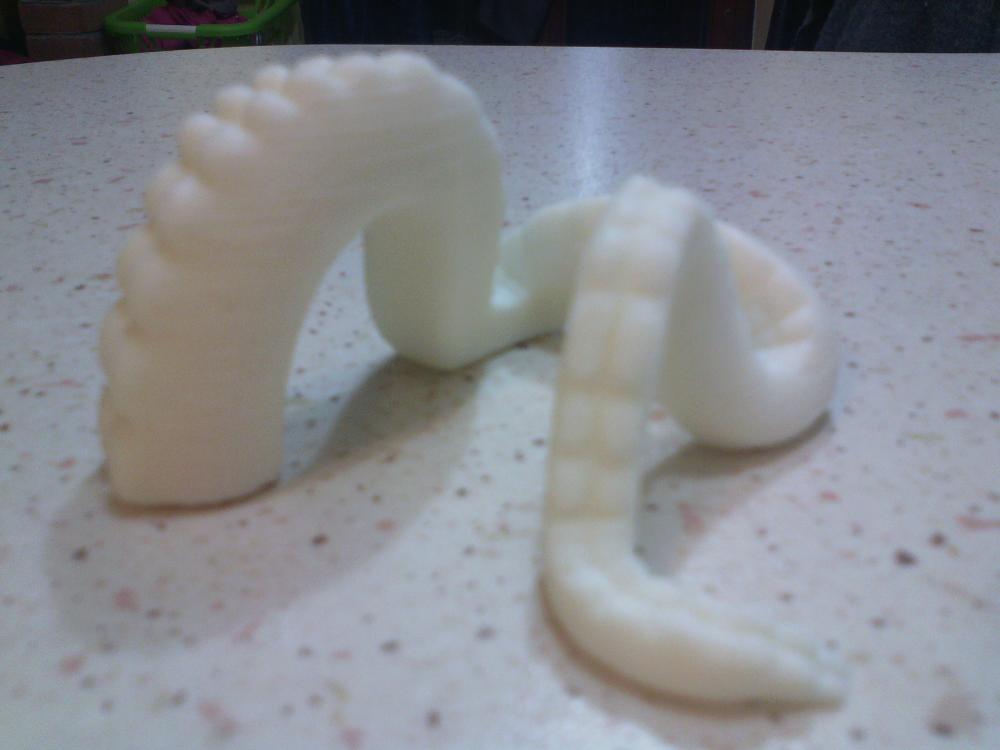

Non avevo richiesto un colore specifico e le bobine che mi avevano mandato erano pla arancione e ABS rosso. Ebbene, di pla buono non ne ho comprato, ma dopo parecchie ore e senza apportare modifiche al firmware e hardware ho cominciato ad ottenere risultati discreti... Appena ho un attimo vi posto l'immagine di un busto che avevo stampato e vi assicuro che sono tutt'ora impressionato. -
