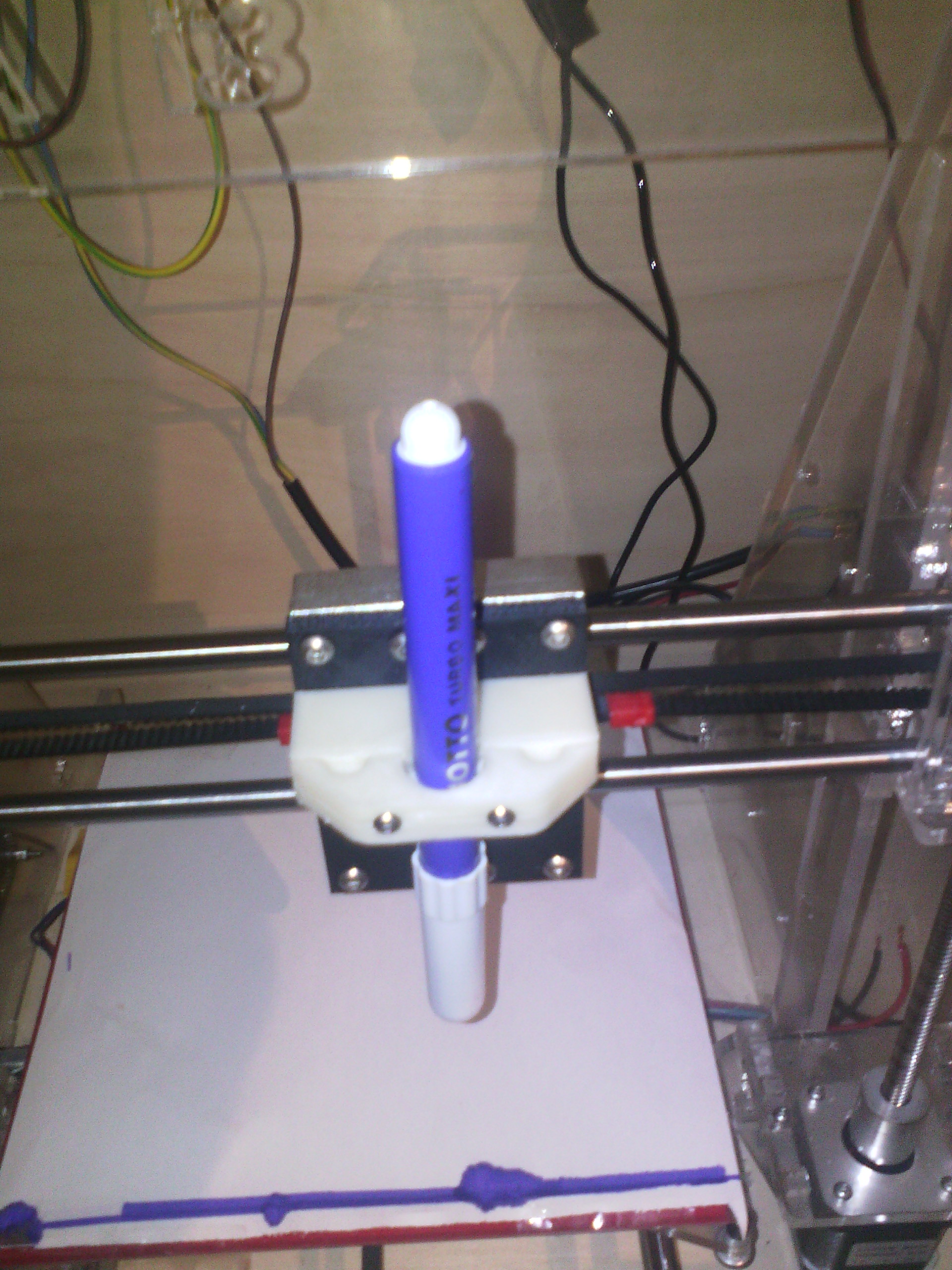

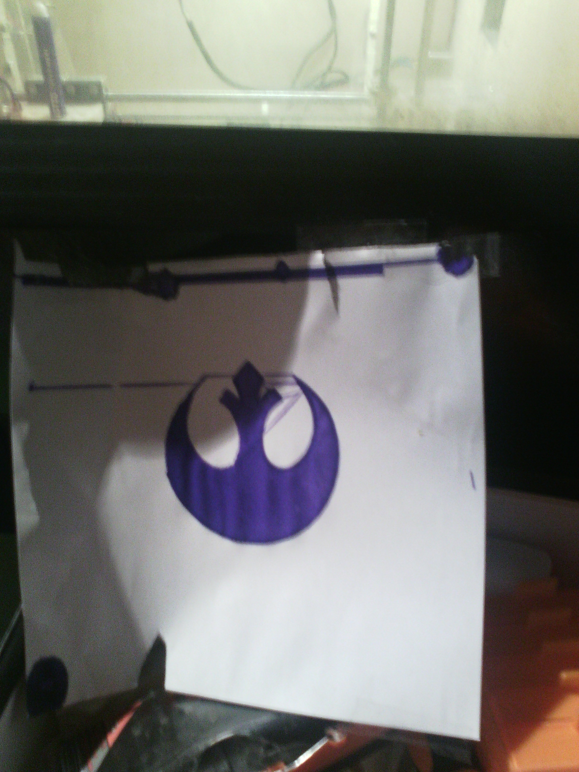

Valdan ha risposto a Help3d nella discussione Problemi generici o di qualità di stampa
Intanto, ecco la prima prova. Ho utilizzato un foglio (che nella foga ho pure attaccato male), un pennarello maxi e slic3r. -

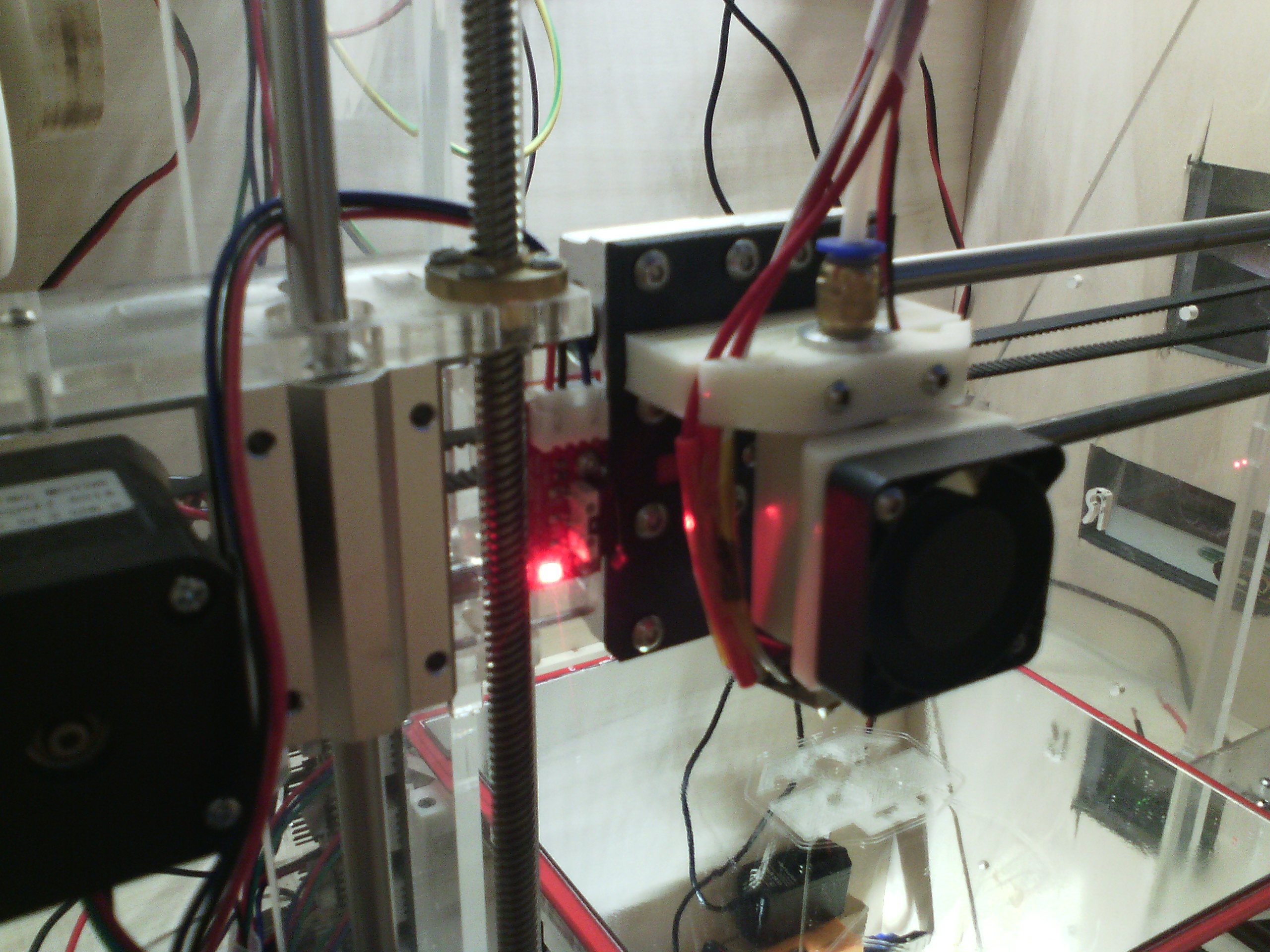

Prusa I3 by Sunhokey
Mi intrometto per dirvi che ho cambiato (di nuovo) il supporto dell'estrusore... quello che avevo stampato era molto ingombrante e scomodo quando volevo smontare i pezzi x la pulizia. Non è nulla di speciale, anzi! Ma per il momento è quello che volevo. Ho caricato i file x stamparlo su thingiverse: http://www.thingiverse.com/thing:1574772 -

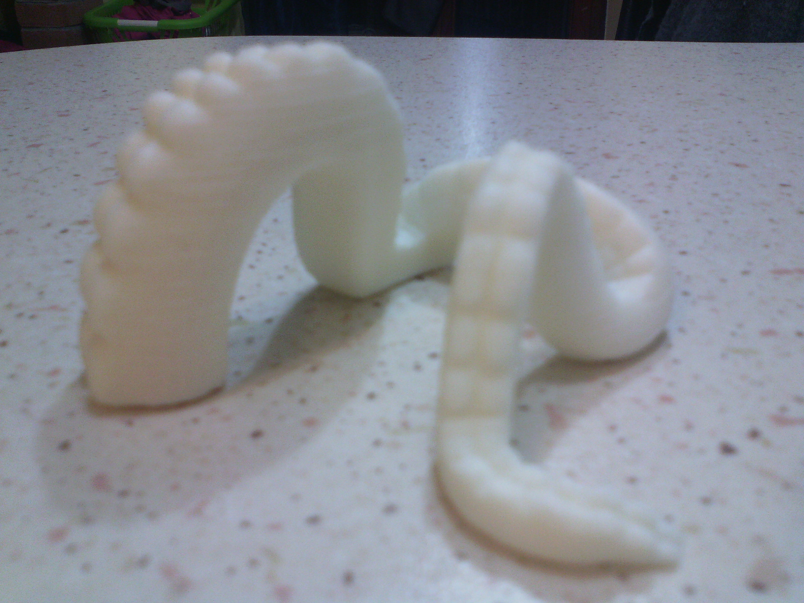

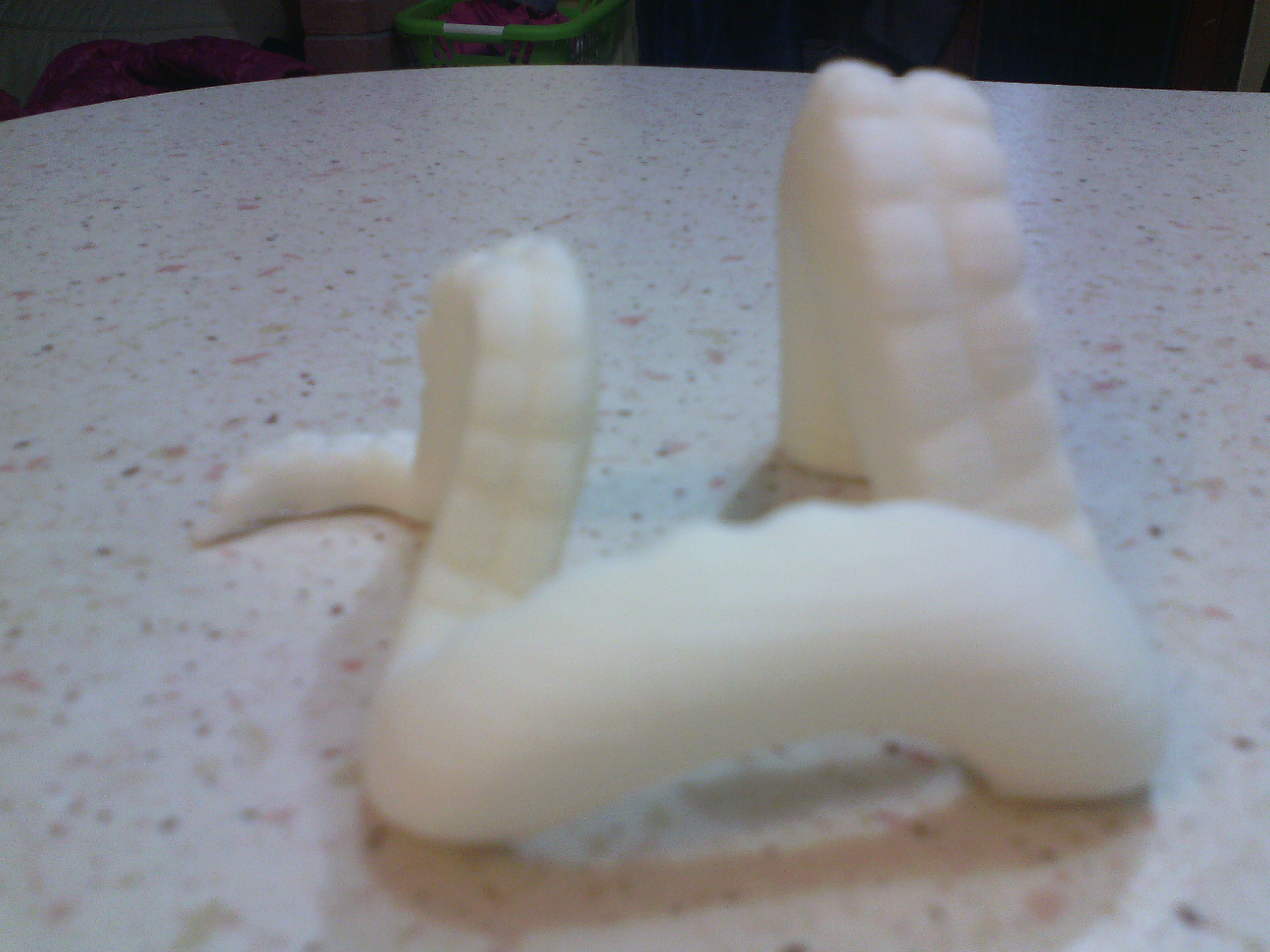

Non avevo richiesto un colore specifico e le bobine che mi avevano mandato erano pla arancione e ABS rosso. Ebbene, di pla buono non ne ho comprato, ma dopo parecchie ore e senza apportare modifiche al firmware e hardware ho cominciato ad ottenere risultati discreti... Appena ho un attimo vi posto l'immagine di un busto che avevo stampato e vi assicuro che sono tutt'ora impressionato. -
