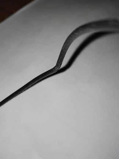

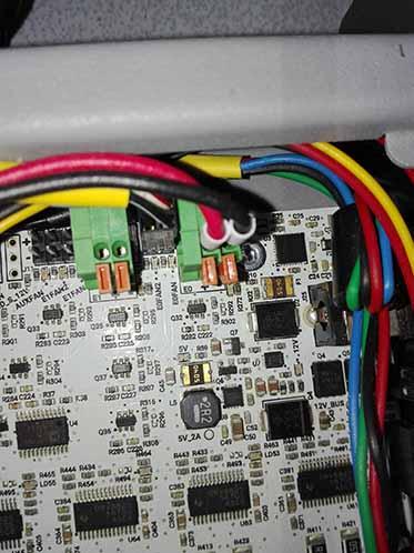

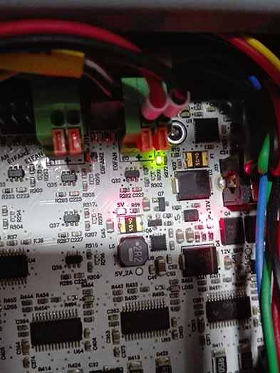

  3. siòessiòri! Ecco a voi in allegato, il colpevole!! Ho eliminato il connettore (2) e collegato con i ponticelli a bocca di coccodrillo, niente beep. Ho eliminato il connettore (1), stessa operazione, niente beep. Ho dovuto estrarre i cavi (iniziando da uno solo perché togliere i cavi alla Hephestos 2 è una rottura di balle incredibile), prima il nero: sostituito con il ponticello ed è finalmente arrivato il beep. Ora mi tocca andare a cercare i nuovi connettori sperando di trovarli, ma non è un problema visto che il VERO problema è risolto! Grazie mille ragazzi, e sopratutto Arthur Fonzerelli per la pazienza! Vi ho chiesto di dove siete perché io sono della provincia di Taranto. Vi capiterà di scendere per questa estate? Devo assolutamente offrirvi pizza e birra!

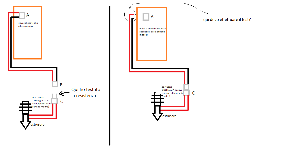

  6. Io per "male" intendo se il problema è sulla s.madre, ogni altro problema lo considero "bene".. la cartuccia bippa da sola ma non con le sue "prolunghe" (i cavi).. può essere che risolvo sostituendo i cavi? O è troppo bello per essere giusto?
  7. Allora è la terminologia che mi confonde.. io lì l'ho impostato quando ho testato i pin della cartuccia nuova e vecchia (ovviamente staccate dai cavi), infatti avevo scritto in un precedente messaggio: "Oggi, ho testato la stessa, in continuità impostando il multimetro sul simbolo del diodo col beep, misurando le estremità non polarizzate (effettivamente io avevo scritto cavo rosso e cavo nero, mi ha tratto in inganno il doppio cavo che va dai pin sulla scheda madre ai pin della cartuccia, uno rosso e uno nero), e mi dà, col beep, 004." A me confonde il fatto di testare "in continuità", me ne vado alla "corrente continua".. va bene, ora ho capito. Ho appena effettuato il test impostando il multimetro dul simbolo del diodo col beep: il valore resta 1 e non mi da nessun beep.. praticamente: testando in continuità la cartuccia dai suoi pin, ho il beep. Se collego i suoi pin ai cavi, e la testo dall'altra estremità dei cavi, non ho nessun beep.. è bene o è male? da profano credo e spero siano quindi i cavi.. ma aspetto il vostro verdetto

  11. Il test che devo fare, ammesso che io abbia capito, è ciò che ho chiesto (o meglio cercato di spiegare a parole mie) quando ho scritto: "Vi chiedo: posso testare la resistenza dei cavi sui due pin (dopo averli staccati dalla s.madre) lasciando i pin opposti collegati alla cartuccia, quindi in circuito chiuso? O meglio circuito tecnicamente aperto che, col multimetro, vado a chiudere)?" Ho parlato di "resistenza" perché la cartuccia l'ho testata in resistenza sui pin dei suoi due fili rossi (quindi staccati dai cavi rosso e nero), e volendo testare stavolta l'integrità dei suddetti cavi (stavolta attaccati ai pin dei due cavi rossi della cartuccia), fungendo quindi da "prolunghe" dei pin della cartuccia, ho continuato a parlare di resistenza, ma probabilmente ho fatto confusione. . Comunque, nell'immagine che allego ho mostrato a sinistra il test in resistenza che ho fatto sui cavetti della cartuccia (staccata dai cavi), e a destra il test che vorrei fare sui cavi staccati dalla s.madre ma collegati alla cartuccia (nella speranza di aver capito, e se sì, come imposto il multimetro?)

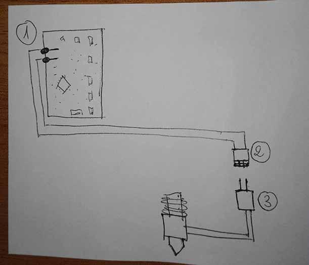

  14. Ah ok, ho visto su internet, è la terminologia che non conoscevo.. dunque, i cavi sulla scheda madre non sono mai stati toccati dopo che li ho collegati, mai fino ad oggi. Mentre la cartuccia nuova, presente assieme al termistore sull'hotend, l'ho già sostituita sostituendo l'hotend. Ho il voltmetro, ma ho anche il dubbio su dove testarlo, diciamo così: illustrando tre ipotetici punti su uno schema elettrico del circuito, il punto (1) rappresenta le estremità dei cavi (rosso e nero) saldati su due pin maschi connessi alla scheda madre (che non ho mai toccato, né ho mai spostato la stampante, e sempre coperto e pulito) dalle quali parte la corrente diciamo, il punto (2) rappresenta le estremità opposte dei due cavi, quelli che percorrono il passacavi ed arrivano vicino l'hotend, saldati in un alloggio a formare le estremità femmine, e il punto (3) rappresenta i due pin, sempre rosso e nero, della cartuccia di riscaldamento che finiscono al corpo dell'hotend. Domanda: se ho capito bene, devo tenere tutto collegato (come se tutto funzionasse) e mettere i puntali del voltmetro su uno di questi 3 punti, quindi quali? Grazie per la disponibilità! Sì sì ho visto su internet, comunque la tua risposta solleva da ogni dubbio! 🙂
