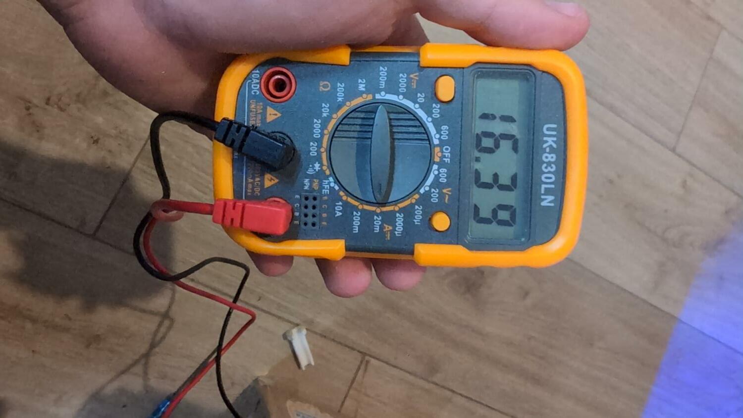

  4. Buonasera grazie per la risposta, ho provato a collegare in gruppo riscaldamento diretto sotto la macchina alla scheda e funziona correttamente, quindi ipotizzato che sia il cavo flat, ho passato due cavi volanti direttamente alla resistenza e finalmente funziona correttamente,
  5. matteo93
    Hotend non scalda
    Buonasera a tutti sono nuovo del forum, già diversi anni in possesso della stampante 4max pro fino ad oggi nessun problema, oggi durante una stampa vedo che non estrude più nessun allarme. Facendo qualche prova mi accorgo che l estrusore rimane freddo a 23gradi, faccio qualche ricerca online ma non trovo ciò che mi soddisfa, faccio qualche test e vedo che arrivano 12volt e circa 17mA in uscita dalla scheda ed arrivano fino al gruppo estrusore. Provato a cambiare hot end ma nulla Qualcuno sa aiutarmi grazie
