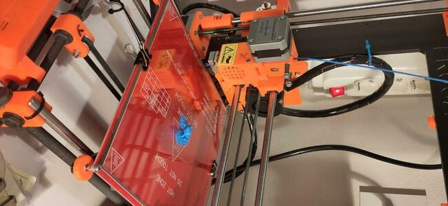

  4. Non sono un esperto di Bambulab, ma infatti anche a me verrebbe in mente di mettere il vecchio e vedere se si scalda. Io ho avuto un problema con la mia I3 Prusa che il piatrto non si scaldava, ed ho scoperto che con le vibrazioni si era staccato il contatto lato scheda. Siccome tu dici che hai anche cambiato il connettore elettrico, magari anche tu hai un problema di contatto. Sono passati 10 giorni, facci sapere se hai risolto!

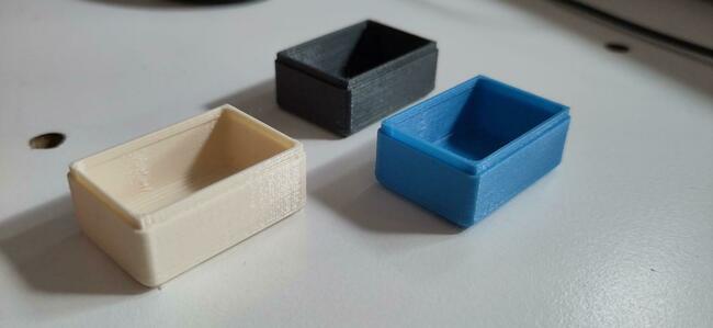

  5. Come feedback vi posto le foto di tre scatoline cha ho stampato con tre fili diversi di PLA, sempre di 10 anni fa. Ho scelto le scatoline perchè volevo vedere l'uniformità dei piani delle facce per individuare più facilmente (secondo me) i difetti. Sono soddisfatto perchè sono venute esattamente come me le aspettavo. Paramentri di default, usando Slic3R. Vmax 60 mm/s. Spessore strati 0.2 mm. Il PLA è stato conservato sopra la mia libreria, esposto all'aria ed alla polvere. Infatti ho dovuto anche spolverarli prima dell'uso! E' stato un luglio/agosto caldo, e sono stato via tre settimane ad agosto, quindi la temperatura del secondo piano sarà arrivata a 30 gradi. Un mese a 28/30 gradi avrà fatto lo stesso effetto di qualche ora di forno a 40 gradi? Ora per l'inverno li chiudo in scatole ermetiche, magari con del silica gel. Ne ho accumulato una certa quantità per altri usi, riciclato in vecchia padella, chiuso in buste di carta e conservato in tupperware, da mettere con gli oggetti alla bisogna. Lunga vita alla mia Prusa Mk 1 ! Ciao!
  6. Oooops... In effetti ho voluto provare pensando solo che avrei avuto difetti di stampa, non che avrei rovinato/intasato l'ugello... Comunque apparentemente a me non succede niente di tutto questo. Sarò stato fortunato... oppure il filo era già di buona qualità (Prusa arrivato con la stampante). Adesso ordino una bobina di PETG per provare la differenza. Grazie e buonanotte... :-)

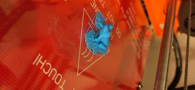

  7. Ho appena terminato la prima stampa dopo 5 anni. Stampante e filamento vecchi di 10 anni. Ho ancheusato Slic3r che usavo sempre 5 annni fa. Insomma, una stampa quasi vintage, mi ritengo soddisfatto e potrò solo migliorare. Grazie dei suggerimenti, e felici estrusioni a tutti quanti!
  8. Grazie del conforto! Ora mi sto studiando un po' i piatti magnetici che vedo si attaccano come un adesivo all'heatbed. Questo mi fa un po' paura perchè se ho capito bene prima o poi la parte magnetica andrà sostituita perchè si smagnetizza ed ho paura di rovinare l'heatbed quando dovrò rimuovere la vecchia. Ho visto dei video dove si rimuove il vecchio piano magnetico, e mi sono venuti i brividi... In certe stampanti l'heatbed è metallico, ma la mia Prusa Mk1 ha come heatbed un PCB con le piste di rame sul lato superiore, temo che al momento della sostituzione si possano staccare. Inoltre lo spessore del vetro proteggeva le saldature ed il LED dell'heatbed stesso dagli urti dell' ugello. Mi verrebbe in mente di attaccare la parte magnetica direttamente al vetro. Questo aiuterebbe anche ad avere una superficie perfettamente piana, perchè penso che il PCB non sia proprio piano. Però se dovessi sostituire la parte magnetica dovrei staccarla dal vetro, con il rischio che si spacchi e io mi faccia pure male. Cosa ne pensate?
  9. Ciao a tutti, Voglio riprendere a stampare in 3D per creare dei pezzi che mi servono, e vorrei riattivare la mia vecchia Prusa I3 che ho comperato nel 2016 in kit e montata io stesso. La cosa che più mi scocciava era il piatto in vetro che rendeva il distacco una sofferenza, so che ora esistono dei piatti magnetici flessibili che facilitano il distacco. Io stampavo in PLA. Ho due domande esistenziali giusto per sapere come cominciare e se posso tenermi la stampante che ho: Posso tenere l'heatbed originale ed al posto del vetro metterci un piatto magnetico flessibile PEI? Posso tenere il firmware così com'è oppure devo aggiornarlo? Nel senso: uno slicer odierno produce un G-code che la mia vecchia stampante è in grado di digerire? Insomma, la mia speranza è che per le mie esigenze di stampa basiche io possa rimettere in pista la mia amata stampante magari cambiando solo il piatto. Se mi date risposta positiva, magari con qualche link, mi metto a lavorarci sopra! Ecco le specifiche della mia stampante: Dimensioni heatbed: 210 x 210 Ugello: 0.4 mm Firmware: 2.2.0 Board: Mini-Rambo 1.3a Processore: ATMEGA 2560 Ringrazio in anticipo chì vorrà confortarmi Barty
