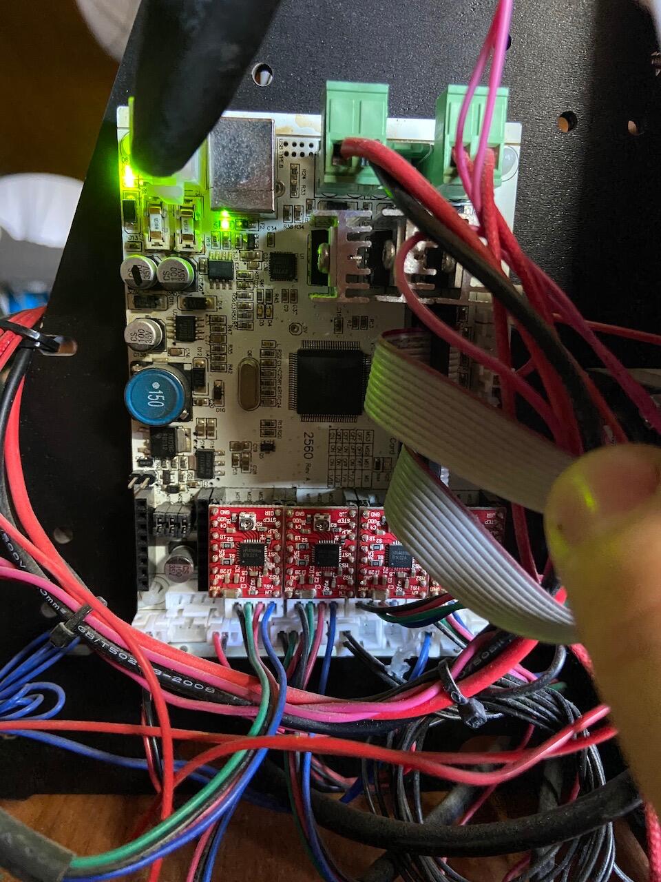

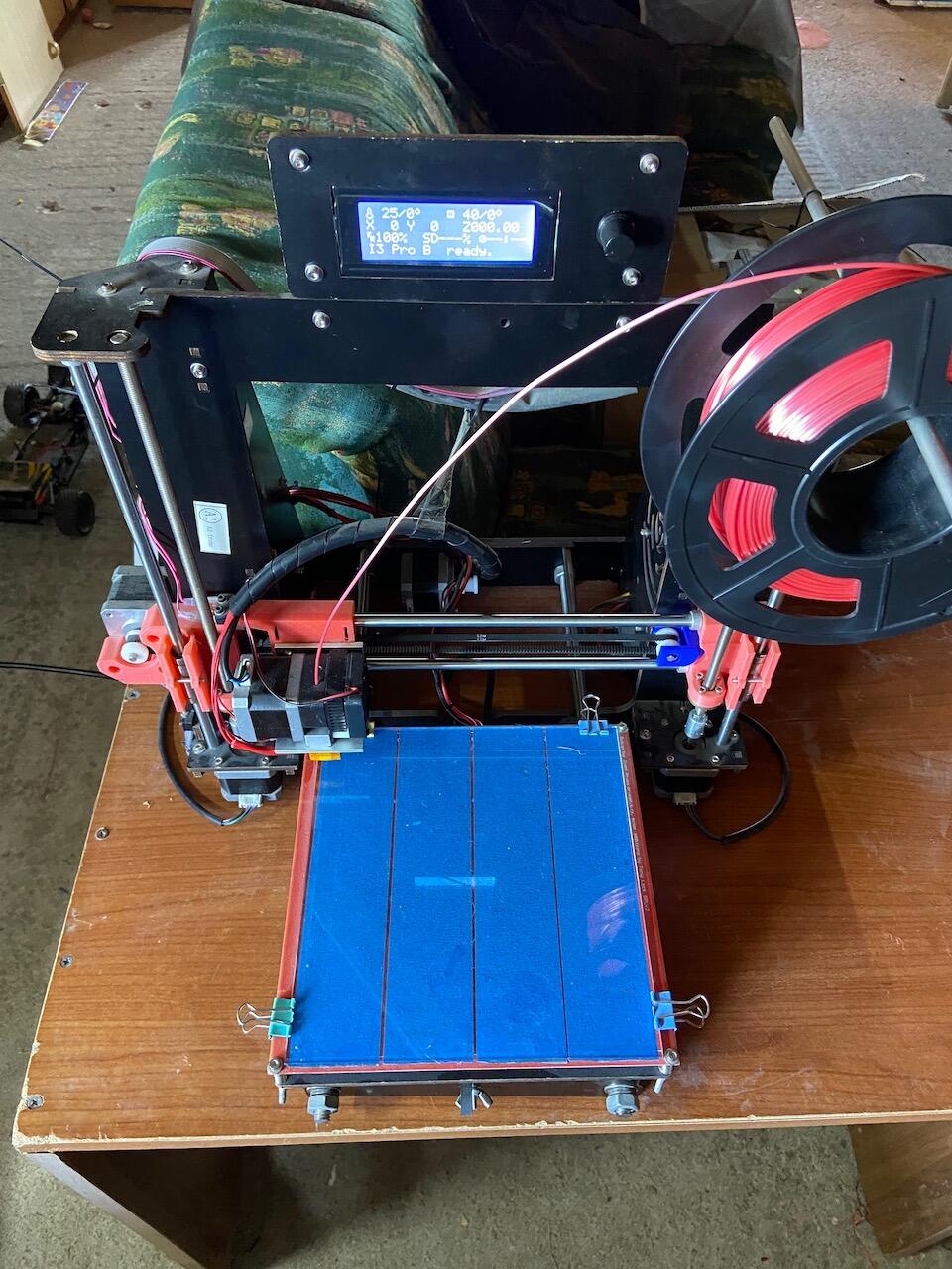

  4. Salve a tutti, ho una copia della Prusa, i primi modelli , comprata diversi anni fa senza esperienza. ho fatto piccoli portachiavi per divertimento e qualche altra cosa sempre nell'ordine dei 10cm x 3. ad un certo punto lo zero della tavola lo ha iniziato a fare verso l'alto. non capisco il perché. ho fatto delle ricerche al tempo e l'ho abbandonata. facendo qualche chiacchera con delle persone ho pensato al discorso firmware da aggiornare. ma in tutta onesta non so da dove iniziare nel senso , quale firmware utilizzare visto che è una copia. riuscite a darmi qualche dritta su come sistemare questo problema? allego foto della stampante e delle 2 schede. ringrazio anticipatamente chi mi da una mano, ho uno dei figli che sta la sta utilizzando a scuola e voleva rimetterla in moto per il nuovo anno scolastico o magari decidere di prenderne un altra. ma per soddisfazione personale devo farla andare!!! grazie
