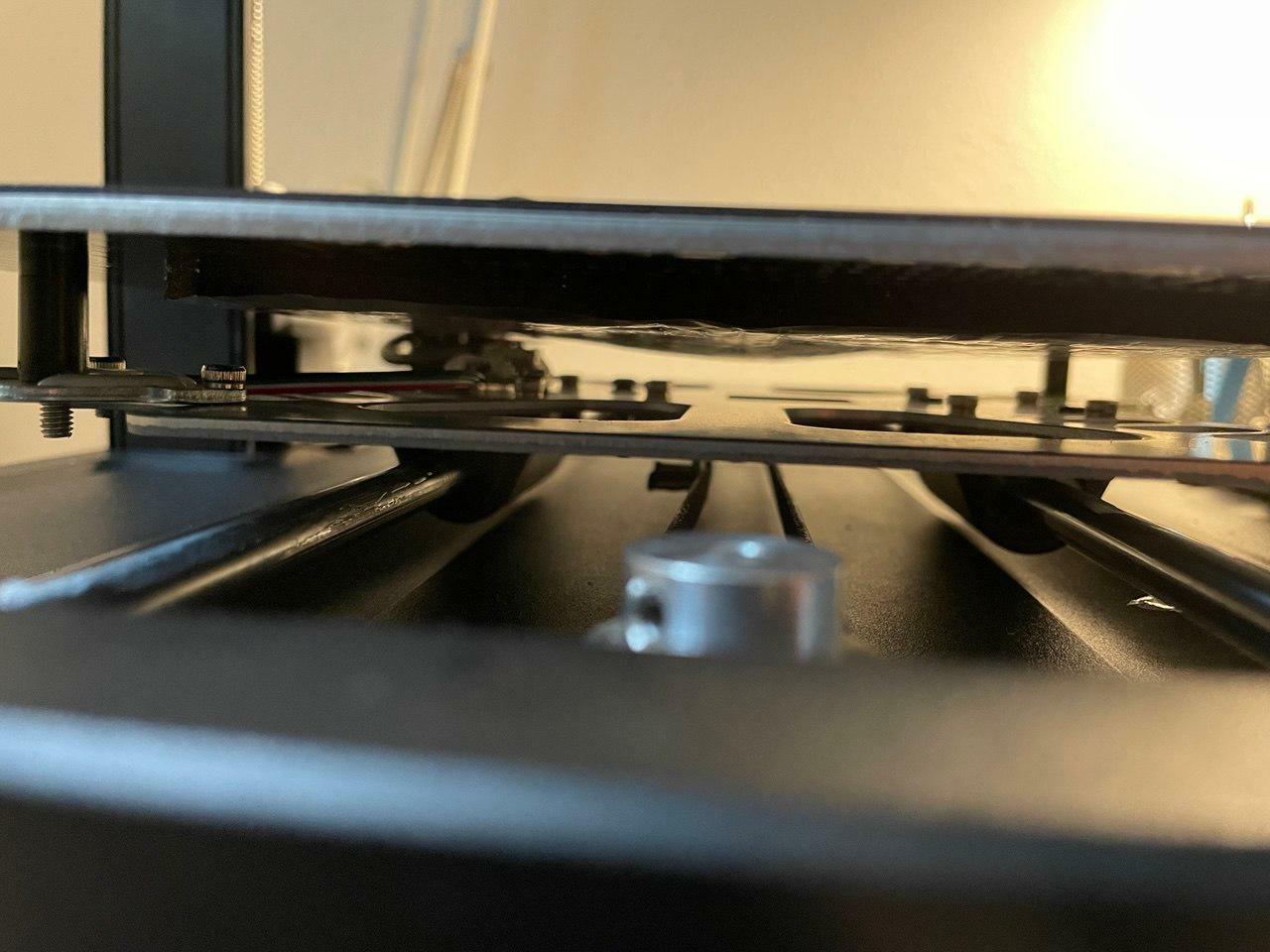

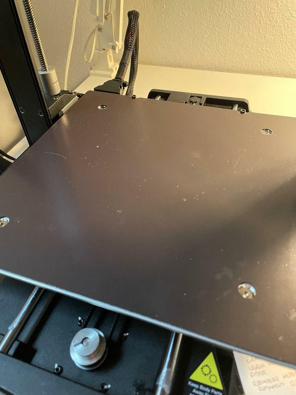

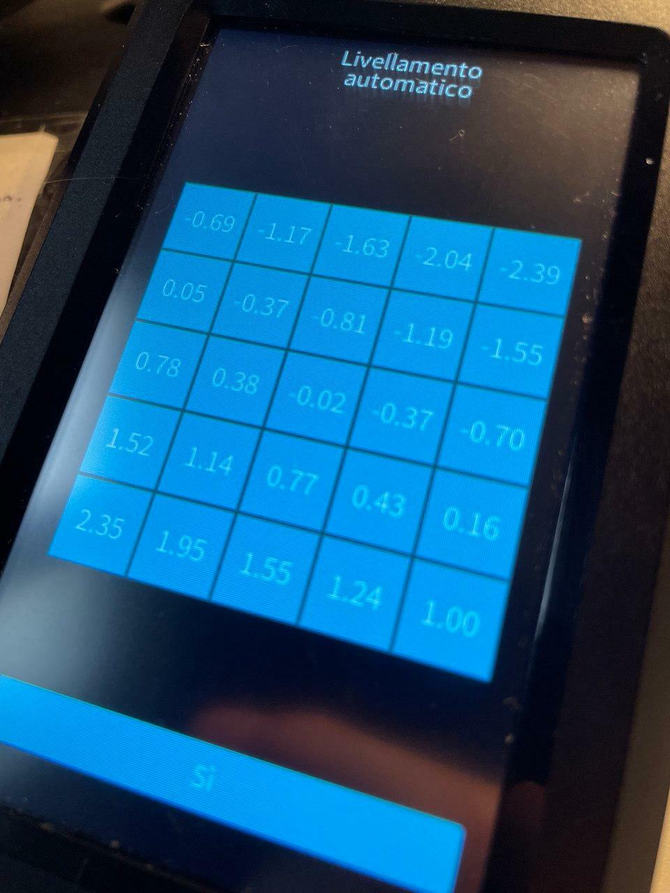

  1. Ciao a tutti, ho fatto un auto-diagnosi sulla mia Ender 3 V3 KE, è saltato fuori che la superficie del piatto riscaldato è tutta storta. Ho sentito che su altre stampanti c'è la possibilità di regolare il piano con delle viti, ma sulla mia non ci sono (ci sono solo delle viti svasate che tengono il piatto attaccato). Posso usare dei rasamenti da 0.1mm da mettere sotto queste viti?
