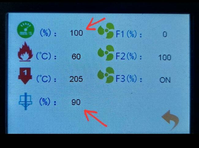

  1. Volevo ringraziare in particolare EAMAN per la pazienza che ha avuto nel risponermi riguardo la velocità dandomi delucidazioni su un argomento che non conoscevo ancora 😊 per quanto riguarda l'asse Z mi sono mosso in questo modo... nel caso qualcuno avesse lo stesso problema... Ho smontato la macchina, l'ho messa in squadra perché era leggermente storta, ho smontato l'heatbreak che era a soli 4mm dal piano, misurando bene era piu distante di soli 1.5mm... per sistemare il tutto ho modificato il tubo in PTFE nel direct (no bowden) mettendone uno più lungo di 4mm, infine ho fatto la livellatura manuale con il foglio di carta, poi ho riportato a zero lo z-offset dal display LCD e ora tutto sembra andare meglio.
  2. Ok quindi dovrei modificare questi parametri nella foto che mi hai allegato? Sto cercando di capire i funzionamenti per poterla usare al megio😊 Grazie ancora
  3. Ciao eaman grazie per la risposta 😊 Nella prima icona quella verde mostra un simbolo con scritto mm/S ed effettivamente quando aumento la percentuale dal display va più veloce e posso aumentare fino a 800 mm/S mentre da ideamaker non ho capito come farla andare più veloce🤷

    Buongiorno a tutti 😊 Volevo sapere se qualcuno sa come risolvere dei piccoli problemini riguardo alla mia tronxy 5sa 400, in particolare i problemi sono 3 Elenco di seguito Zofset Faccio il livellamento del piano di stampa e Zofset quando parte la stampante lui si fa un check automatico del livello di stampa e poi mi sta a circa 1.5 mm sollevato dal piano. Velocità di stampa Nella display fa vedere velocità al 100% ma vorrei sapere se c'è la possibilità di mandarla più veloce direttamente dallo slicer (uso ideamaker) Materiale estruso Sempre nel display mi da materiale estruso al 90% anche qui vorrei sapere se è possibile aumentarlo in automatico. Grazie in anticipo Cristian
