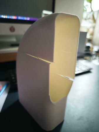

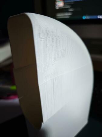

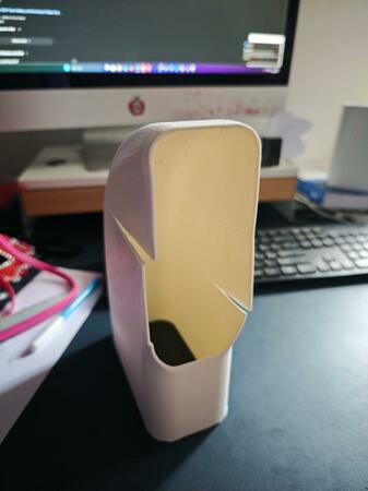

  1. @eaman alla fine non ho risolto.... può essere che le crepe siano create da cambio ti temperatura creato dal riciclo d'aria della ventola di aereazione della qidi 4?
  2. La stampante andava già da diverse ore, quindi immagino che la camera fosse già a temperatura corretta... Invece ora che sto ristampando, cambiando il lato di appoggio, sto capendo è che il problema è dovuto alla velocità di stampa. Forse anche allo Z hop. Purtroppo il progetto che sto stampando ha lo spessore della parete da 2mm e la parte più in alto diventa un po' ballerina... Forse potre calare la velocità in qualche maniera, ma ora lo lascio finire così.
  3. Ciao a tutti! Mi trovo in difficoltà a comprendere perché ho la parte bassa della stampa uscita molto bene e la parte alta completamente rovinata, addirittura "tagliata"... Ho stampato il pezzo in verticale, così come si vede in foto, utilizzando una qidi +4 e filamento ASA. Quello che mi fa strano è la qualità ottima della prima parte di stampa... Può essere una certa ritrazione del materiale?
