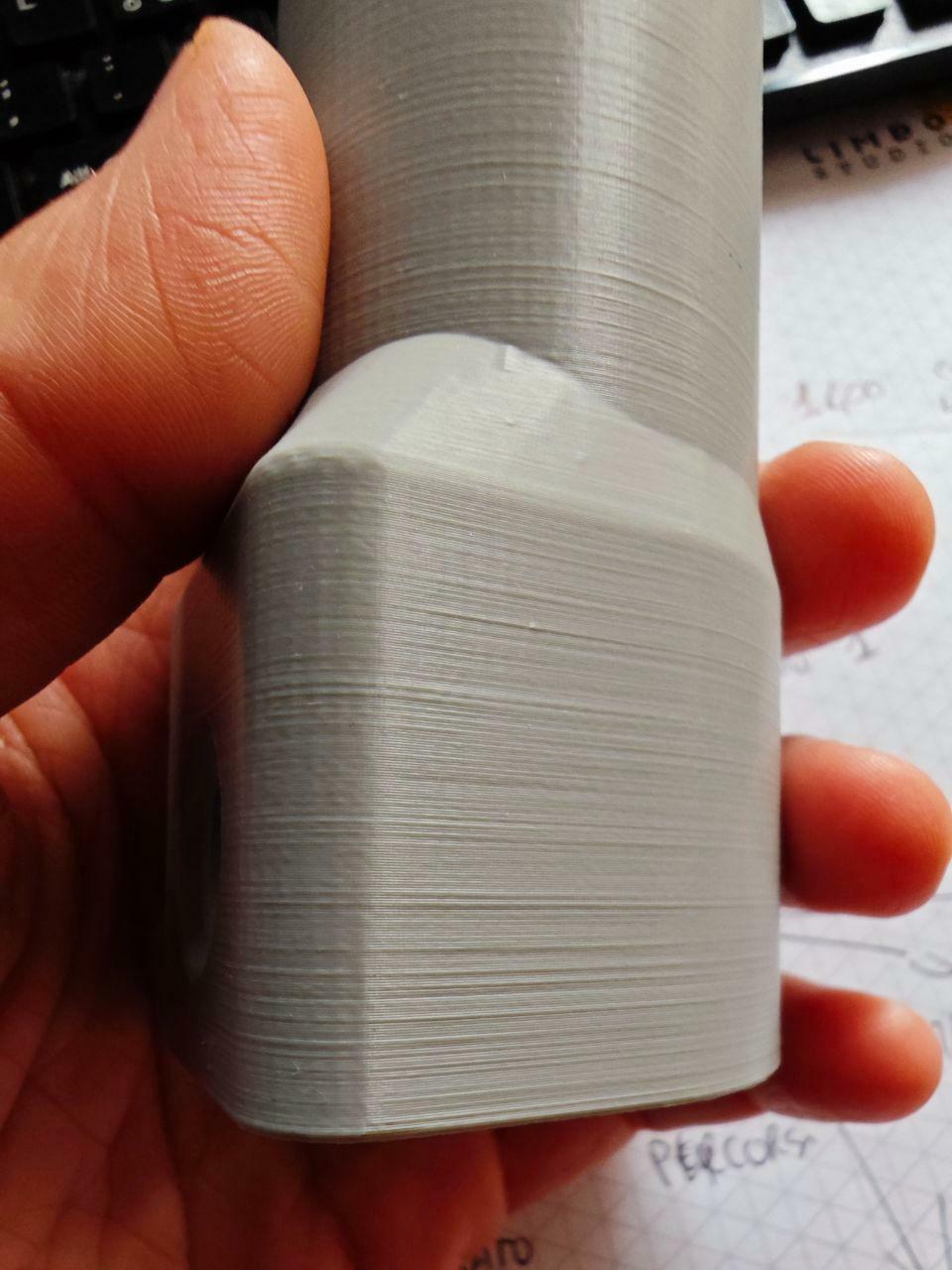

  2. La stampante andava già da diverse ore, quindi immagino che la camera fosse già a temperatura corretta... Invece ora che sto ristampando, cambiando il lato di appoggio, sto capendo è che il problema è dovuto alla velocità di stampa. Forse anche allo Z hop. Purtroppo il progetto che sto stampando ha lo spessore della parete da 2mm e la parte più in alto diventa un po' ballerina... Forse potre calare la velocità in qualche maniera, ma ora lo lascio finire così.
  3. Ciao a tutti! Mi trovo in difficoltà a comprendere perché ho la parte bassa della stampa uscita molto bene e la parte alta completamente rovinata, addirittura "tagliata"... Ho stampato il pezzo in verticale, così come si vede in foto, utilizzando una qidi +4 e filamento ASA. Quello che mi fa strano è la qualità ottima della prima parte di stampa... Può essere una certa ritrazione del materiale?

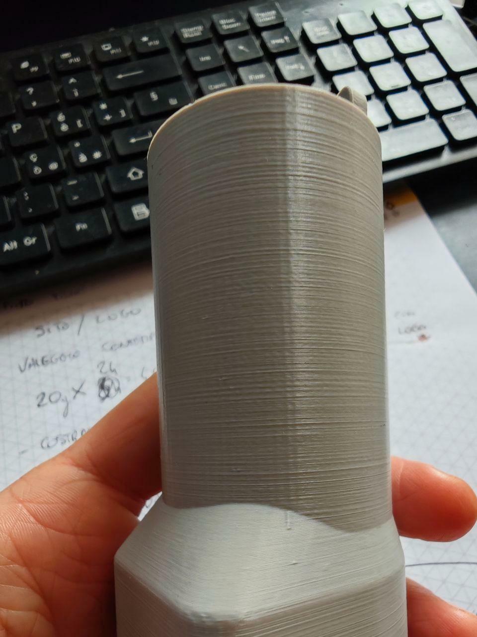

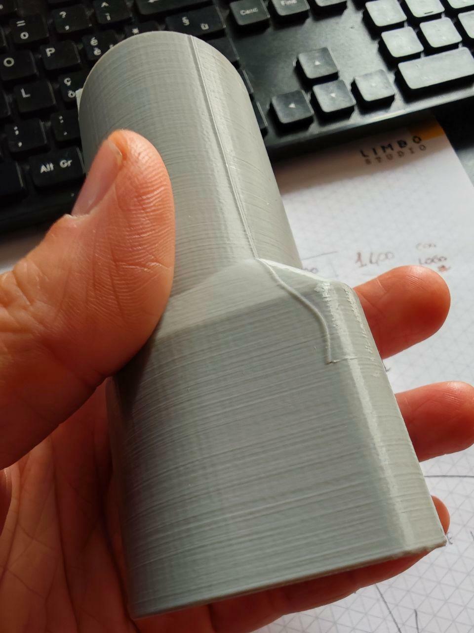

  4. Ciao a tutti! Ho stampato per la prima volta, con la mia qidi +4, del filamento ABS(rapido, marca Qidi)... E devo dire che il risultato non è male, però non è nemmeno perfetto. Vorrei chiedervi, secondo voi riesco a rendere i layer più omogenei e quindi meno rigati.? Allego foto di particolari

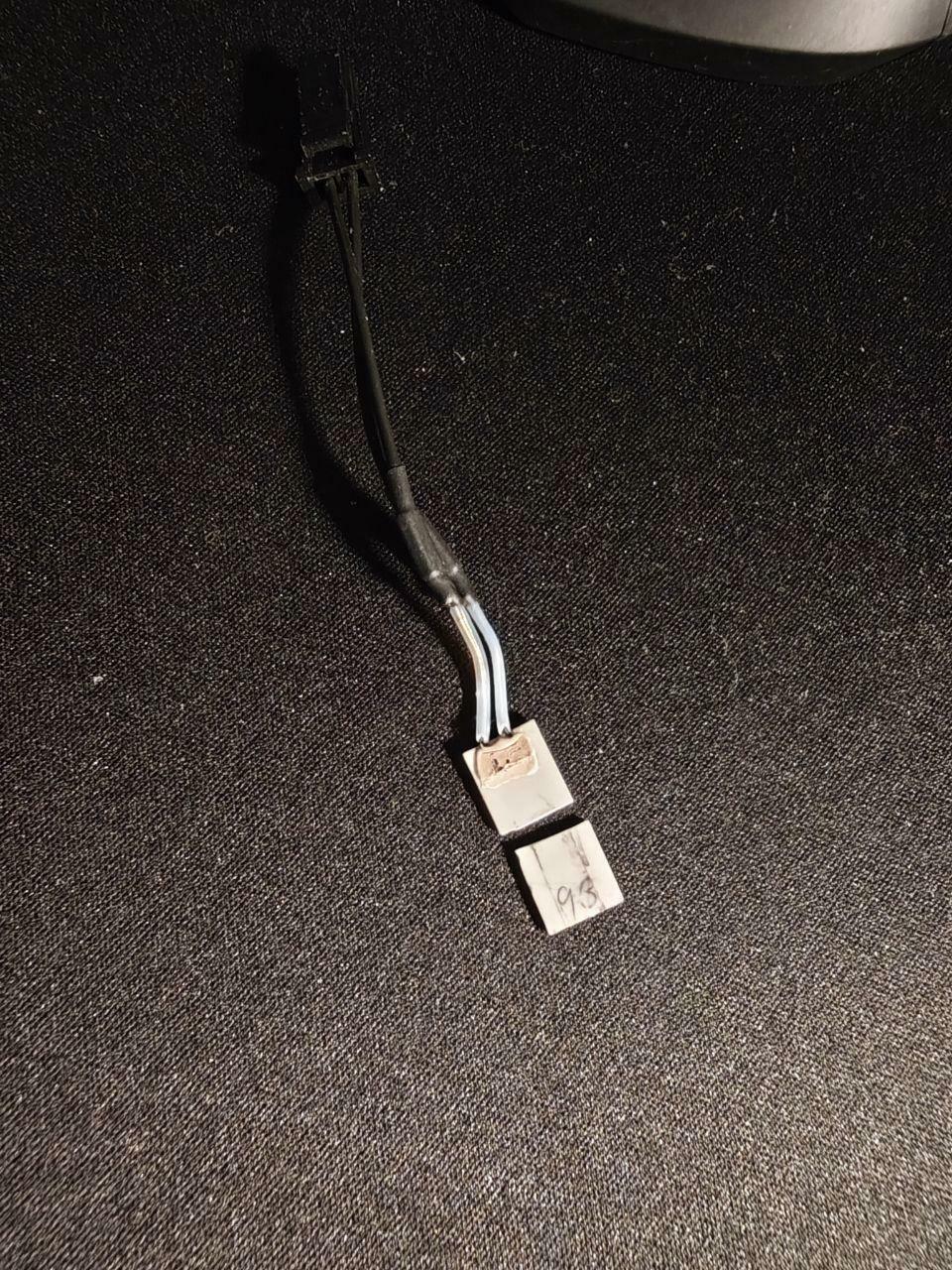

  6. Buongiorno a tutti! Ho rotto la piastrina riscaldante del mio hotend. Mi sapete dire se posso sistemarla in qualche maniera oppure dove posso trovarla? Grazie

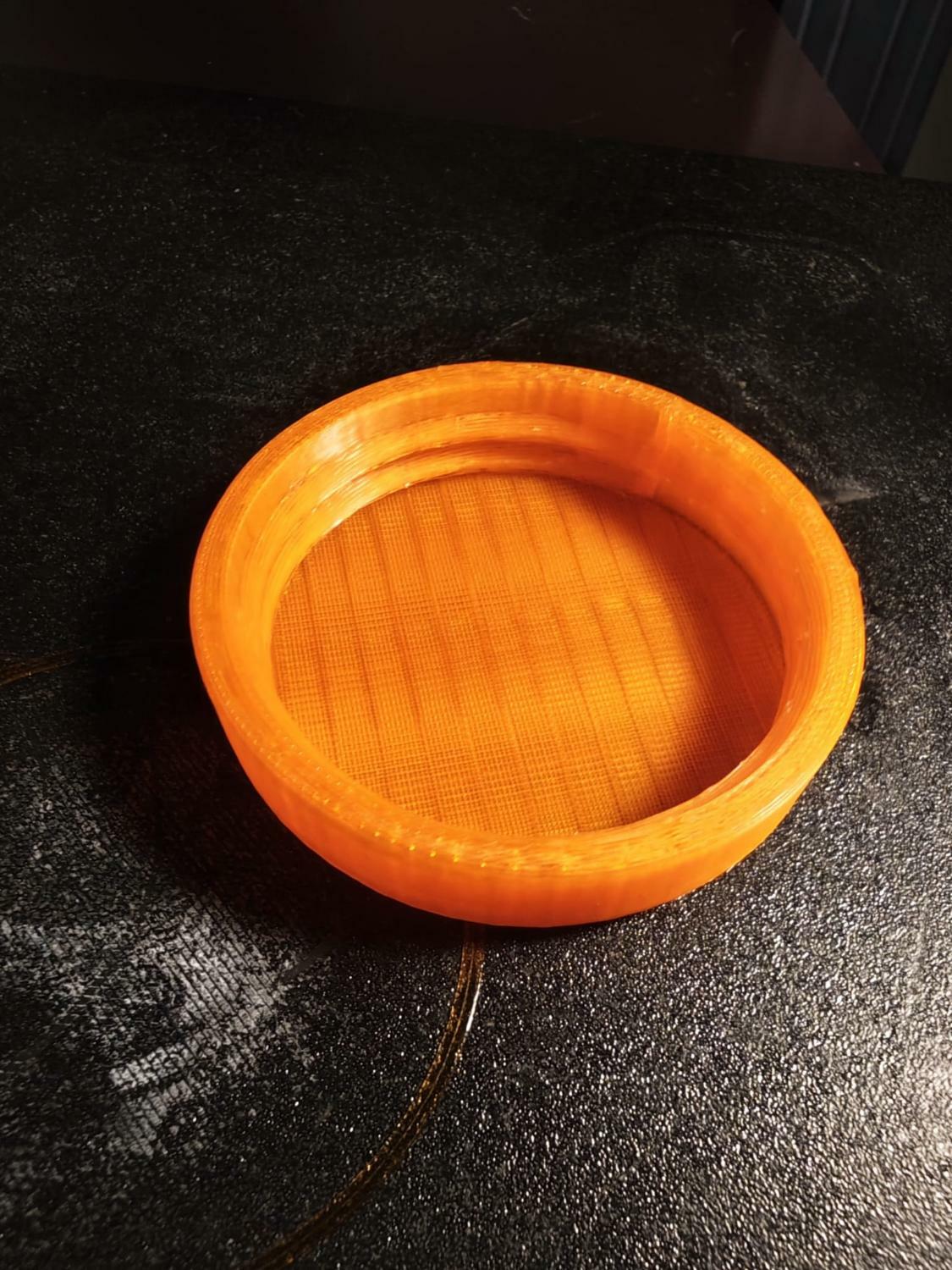

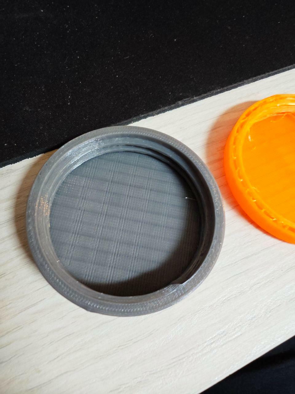

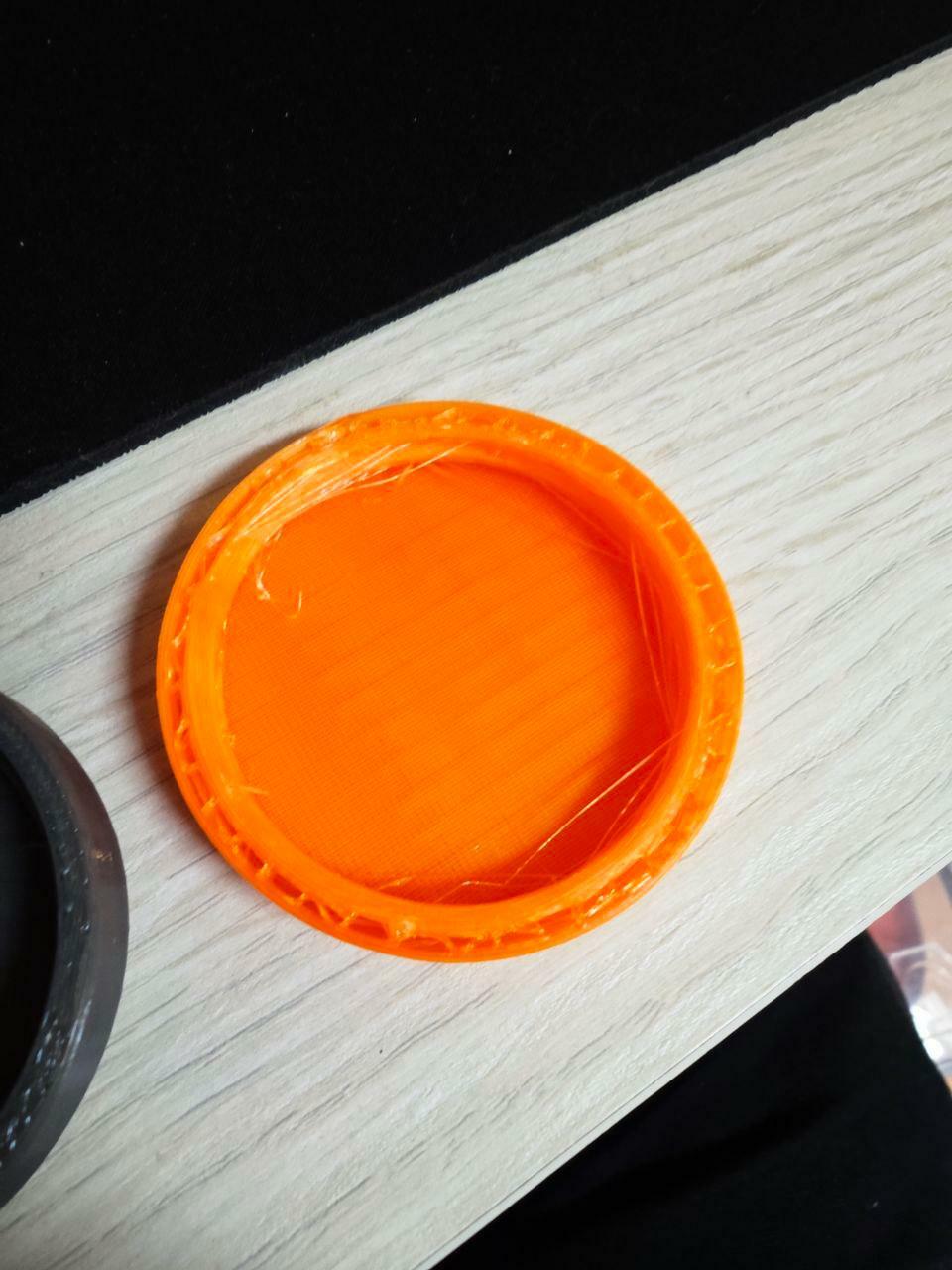

  7. Raga, avevate ragione voi, il problema era legato alla temperatura! 😁 Dopo aver fatto una temp tower fino a 250° mi sono accorto che era proprio a quella temperatura che rendeva meglio. Ho rilanciato la stampa e devo dire che ora ci siamo proprio. Non bene come con l'altro PETG,MA CI VA MOLTO VICINO! GRAZIE!
  8. adesso provo, magari ha bisogno di più temperatura... sulla bobina c'è scritto 230-250. Di solito io stampo PETG a 235 e mi viene bene

  10. Ciao a tutti raga! Ho un filamento maledetto con cui non riesco ad ottenere risultati soddisfacenti. Il filamento in questione è un PETG ESUN (arancione semi trasparente) BEN asciugato, circa 20% di umidità, chiuso dento il suo box con silicagel nuovo. Stampo PETG quasi sempre, ho già usato diverse bobine di diverse marche e non ho mai sofferto così tanto come mi succede con questo! Nelle foto qua sotto carico anche una foto di un PETG grigio (ANYCUBIC) che stampa perfettamente. Sto iniziando a pensare che ci sia un additivo per renderlo più trasparente che abbassa la qualità del materiale. La stampa è piena di stringhe, sembra più fragile e sembra anche che ci sia meno adesione tra i livelli. Voi avete consigli? Vi è già capitato?

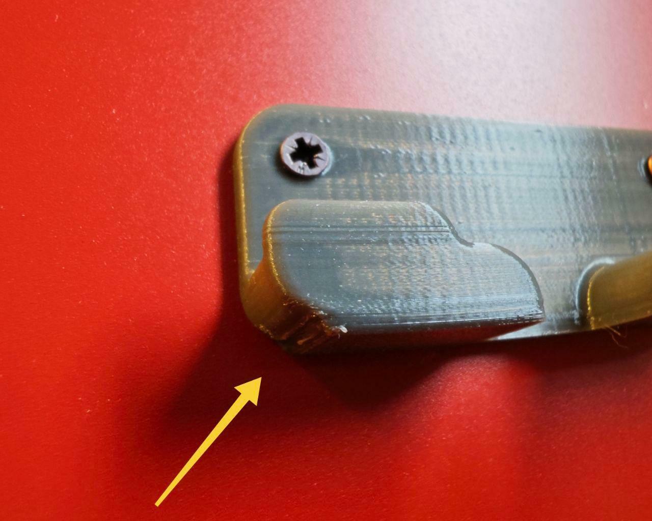

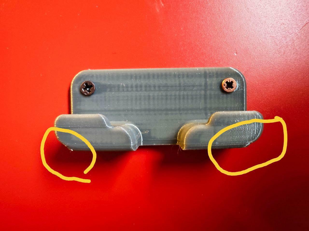

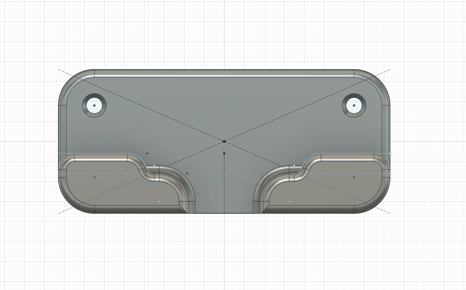

  11. @eaman in effetti è la prima volta che parto così con uno smusso così, ne terrò conto nei prossimi progetti e altra cosa, non vorrei sbagliarmi, ma forse ho il raffreddamento spento per i primi 10 layers.... mi sa che è troppo.🤪BECCATO @EugenioCap Sì, probabilmente potevo stamparlo con il retro sul piano, addirittura avrei dovuto stamparlo in piedi per dargli il massimo della resistenza meccanica probabilmente, ma alla fine deve supportare forse un solo kg di roba.
  12. Buongiorno a tutti! Vi chiedo consigli su come risolvere un problema di stampa che mi sto ritrovando ultimamente. Il problema si trova al di sotto di una parte leggermente a sbalzo, come vedete nelle foto si crea una specie di scalino, invece di essere uno smusso curvilineo come dovrebbe essere da progetto fusion. Sto stampando con PETG, con la Kobra 2 neo (non è il top, ma mi da soddisfazioni), temperatura piatto 80° e temperatura ugello 245 il primo layer e poi 235 e l'ho stampato così come lo vedete in Fusion. Avete qualche consiglio? Sicuramente con un pò di carta vetrata posso sistemare il problema, però mi piacerebbe risolverlo prima.ù grazie
