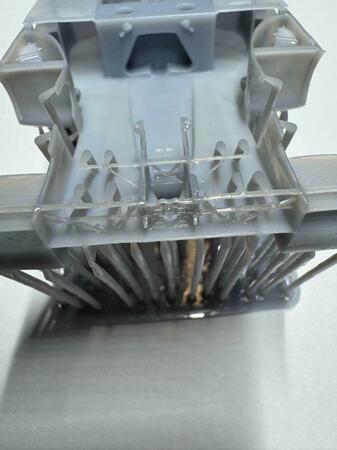

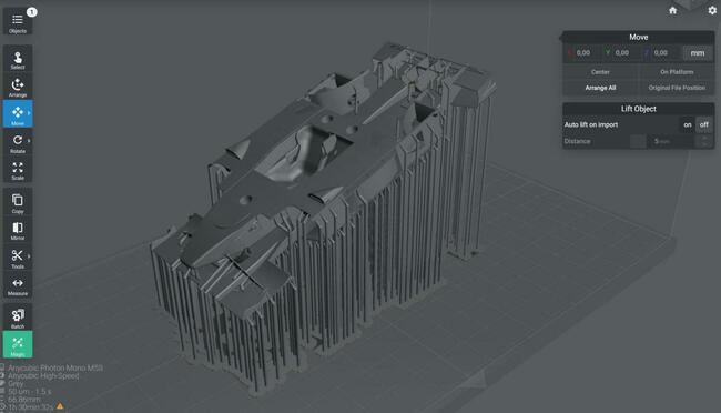

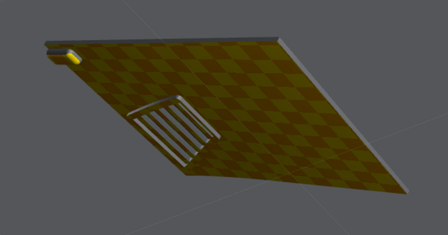

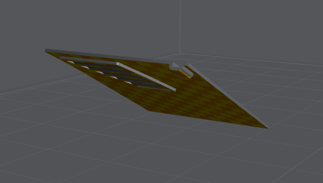

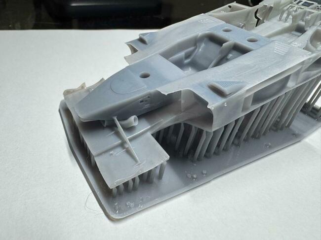

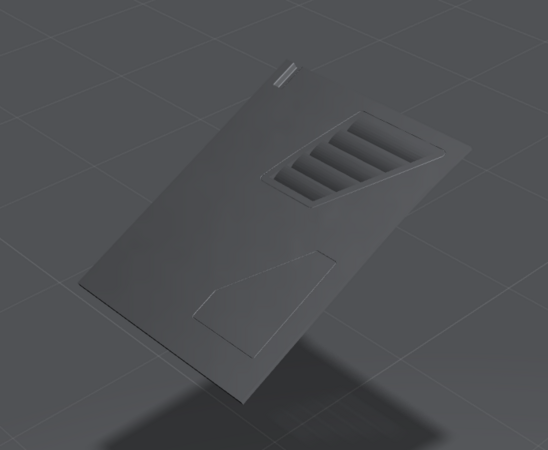

  1. Altra puntata... sto provando ad aumentare la qualità delle feritoie della pancia del modello, ho provato a stampare con i layer a 0,025 e 0,01, ma non tutto è venuto stampato... le feritoie son rimaste chiuse e l'altra traccia subito sotto non sono venute perfette.... @FoNzY qualche consiglio per migliorare la qualità? inoltre, @FoNzY se dovessi consigliarmi una stampante che abbia un'ottima qualità sui piccoli particolare e fecile da settare cosa mi consiglieresti? io avevo comprato questa puntando su risoluzione e velocità ma mi sembra molto complicata sui settaggi....

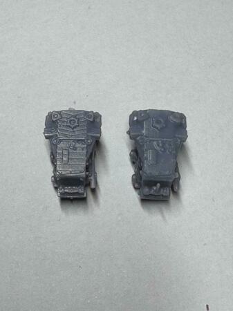

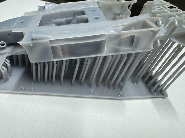

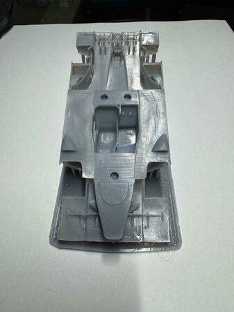

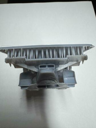

  2. @FoNzY grazie ancora, direi che il risultato non è male, ci sono alcune imperfezioni sulla parte anteriore ma son gestibili

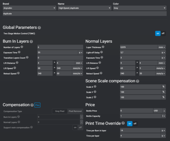

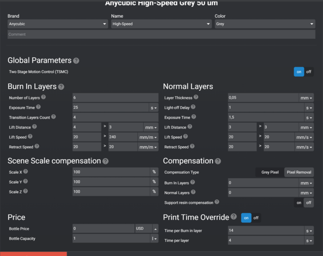

  3. Perfetto, ho portato l’esposizione da 1,5 a 3 vediamo che succede, appena stampo ti aggiorno….. intanto grazie!!
  4. grazie mille @FoNzY, no è cosi alto perché l'ho posizionato io cosi, ma per quello non c'è problema, lo abbasso. secondo te quello potrebbe essere il motivo per cui non viene stampato nulla? i settaggi della resina come ti sembrano? quel pezzo li è si un incubo ma prima veniva stampato in qualche modo.... io come resina uso la high speed di Anycubic

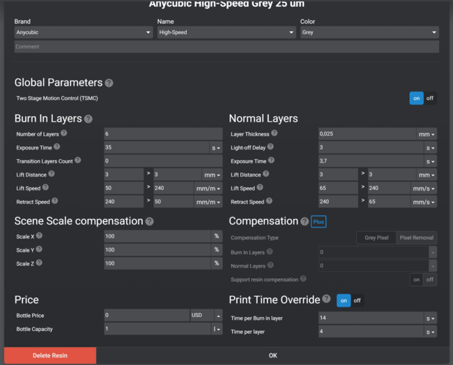

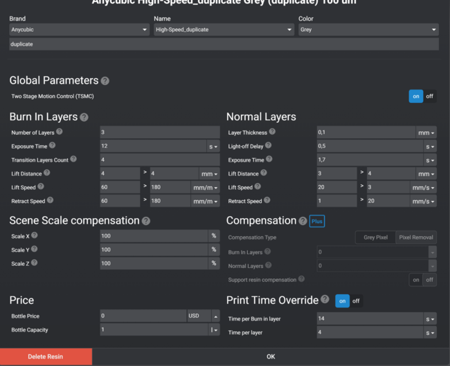

  5. Riciao a tutti, dopo un periodo di inattività ho ricominciato a stampare, vaschetta per la resina cambiata perchè molto segnata, e nuova parte del mio progetto da stampare....ma... stesso risultato, provo diversi settaggi (vi allego gli ultimi) ma la macchina non stampa, adesso quello che esce sembra un unico layer o meglio la stampa sembra totalmente schiacciata.... qualcuno può aiutarmi per cortesia??? le ho provate tutte, l'asse Z non è calibrabile se non automaticamente, posso provare a cambiare la resina nel caso fosse vecchia ma non mi sembra che possa essere una soluzione, non so se @FoNzY può darmi un suggerimento
  6. Rieccomi, prima di tutto grazie per il supporto, le stampe migliorano, quello che non riesco a capire è perchè sto perdendo di qualità, le linee sono molto meno definite, anche se la superfice non ha gli scalini.... HELP!!!

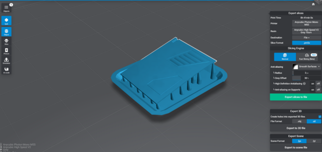

  7. bene, la stampa è venuta bene, devo adesso capire come settare l'anti-aliasing e poi sono ok! suggerimenti? grazie!
  8. grazie mille, con i settaggi della schermata settings1 ho fatto una prova ed ha stampato bene base e supporti ma non il pezzo vero e proprio.... provo a mettere a posto seguendo il tuo consiglio e faccio una prova! grazie!

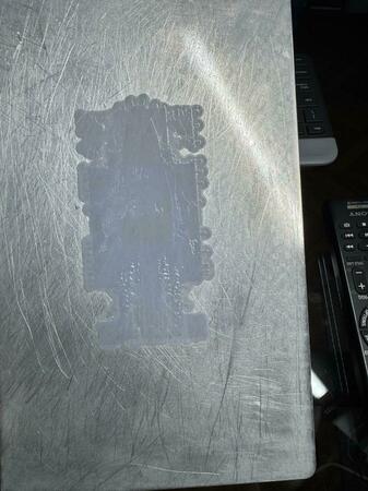

  9. Grazie Fonzy per il feedback, io ho la stampante in garage e sicuramente non c'è caldo.... i problemi che si presentano sono: le stampe quando si completano sembrano "schiacciate" rispetto al file le stampe si staccano ( parte sul piatto e parte nella vaschetta) fino a qualche settimana fa tutto andava bene..... la calibrazione dell'asse Z su questa stampante è automatico, non ci sono nemmeno possibili brugole da allentare sotto le due schermate con i settaggi, secondo te quali sono i migliori? grazie mille per il supporto!!
