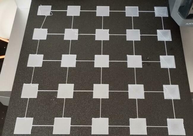

Penso che i risultati dei test che sto facendo non siano malvagi, considerato che sto usando PLA anycubic. gli ultimi 2 test sono sul fronte piatto e retro. in giornata foto rifatto bed 5x5 e non risulta uniforme -

Buongiorno, provato a fare la stampa di test, con livellamento e vibrazioni. Ho fatto il test su tutto il piatto, come dal tuo file. Cambia il riempimento di ogni quadretto con densità non uniforme con peggioramento su tutto il perimetro. Ho fatto anche delle foto in trasparenza e si vede che spesso all'interno del singolo quadretto non c'è uniformità. Sono in attesa che mi autorizzano al reso. Siccome ho letto di diversi casi in rete, non mi sento nemmeno fiducioso di procedere con una sostituzione. Preferisco cambiare brand -

Il gantry (ignoravo cosa era) non balla, ma non ho capito come agire per il distanziamento, però la differenza la vedo tra stampare sulla parte anteriore e posteriore del piatto: è come se dietro stampa bene e davanti scende invece l'offset è minore. Domani provo a fare una stampa solo di 1 layer: deve essere grande quasi quanto il piatto? Non ho capito l'ultima frase: cosa significa che fa una mesh? A me quando parte la stampa è come se facesse la regolazione al centro per 4 volte; in alternativa è possibile abilitare il livellamento prima di ogni stampa e lo fa su tutto il piatto. -

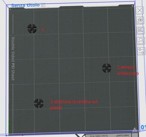

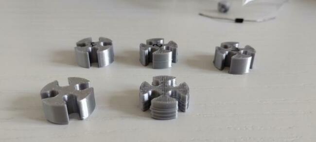

Seconda prova dopo 30 minuti di pausa, lanciando la stampa dalla stampante con lo stesso file precedente e il risultato è cambiato: pezzo 1 ok pezzo 2 quasi ok, si vede 1 giunzione pezzo 3 ok Riprovo a fare la stampa e il risultato è buono, quindi dopo 3 tentativi. Non vorrei che occorre fare il livellamento su tutto il piatto prima di ogni accensione? Fatto ulteriore test: 1 è ok 2 è 1 mm più basso 3 collassato sul piatto la testina. Allego foto dei 2 ultimi test. Non mi spiego come cambi di volta in volta l'esito a parità di file usato. Ugualmente ieri ho stamato altri pezzi di forme squadrate più grandi e alcuni uscivano bene altri erano pessimi (stampa di un singolo pezzo). A questo punto penso abbia seri problemi con l'asse Z (non mi sembra ci sia nessun gioco nella testina e nei 3 movimenti) -

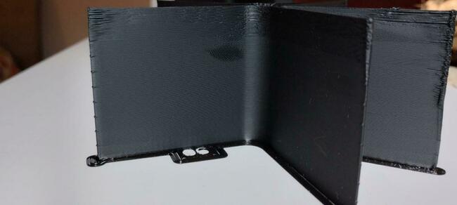

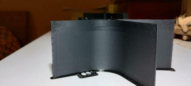

Ciao, causa rottura della kobra (di 2 anni fa, che faceva il suo lavoro) ho preso in offerta la Kobra 3 Combo. Capito un pò come funziona e capito di dover abbandonare Cura, ho scelto SlicerNext. Ho fatto livellamento, risonanza e calibrazione PID e ho stampato. A parte lo spreco di materiale ad ogni inizio stampa, mi son sero conto che alcune stampe escono "perfette" altre la superficie superiore, a partità di file (solo ripetendo di nuovo la stampa) esce increspato oppure liscio, così come la parete laterale che presenta a volte giunzioni. Stampo monocolore e con PLA asciutto. Stamattina, fiducioso che era tutto ok, ho fatto la stampa dei blocchetti per i tubi dei filamenti, ed essendo oggetti piccolissimi, ho pensato di stamparne 3 su un solo piatto, li ho spiazzati a dovere e poi ho iniziato: il primo pertetto, il secondo tutto collassato in altezza e il terzo al primo layer la testina sbatteva sul piatto in maniera insistente. E' un problema di stampante oppure dello slicer che fa danni nel creare il file? Nel primo caso renderò la stampante (sperando che anycubic lo accetti), mentre nel secondo caso, attenderò con pazienza la risoluzione di questi bachi. Allego i files del progetto, il gcode e la foto dei primi 2 pezzi. Se qualcuno sa leggere il gcode e mi può confermare che gli assi z del pezzo 2 e 3 sono sbagliati? Grazie per il supporto ACE_neu_4_cables.3mf ACE_neu_4_cables_PLA_0.2_21m40s.3mf ACE_neu_4_cables_PLA_0.2_21m40s.gcode.zip
