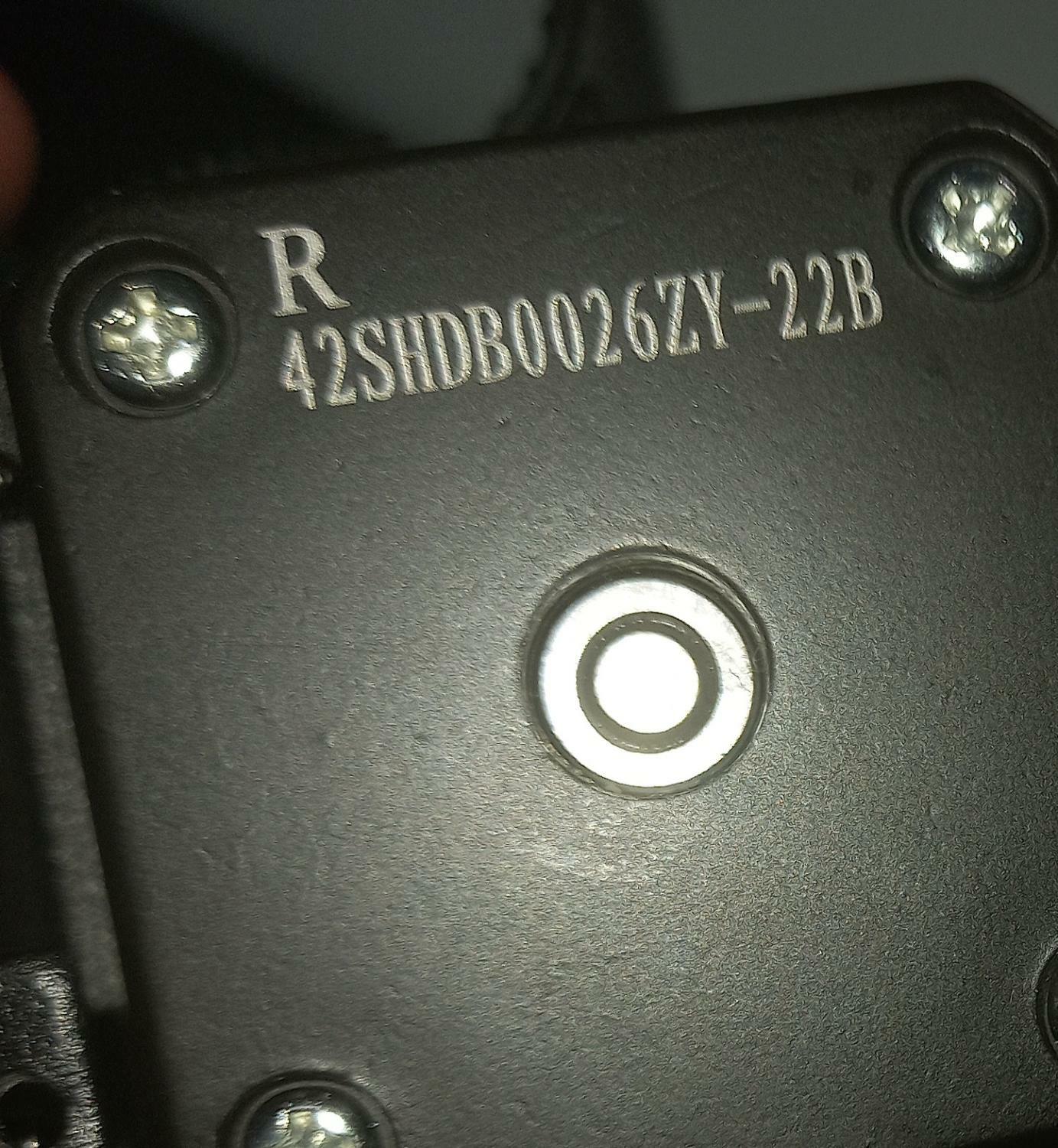

  5. Il modello della stampante è anycubic kobra, E il modello del motore e' questo. ho provato a cercare questo modello di motore ma non lo trovato mi dava soltanto motori simili come quello nel link
