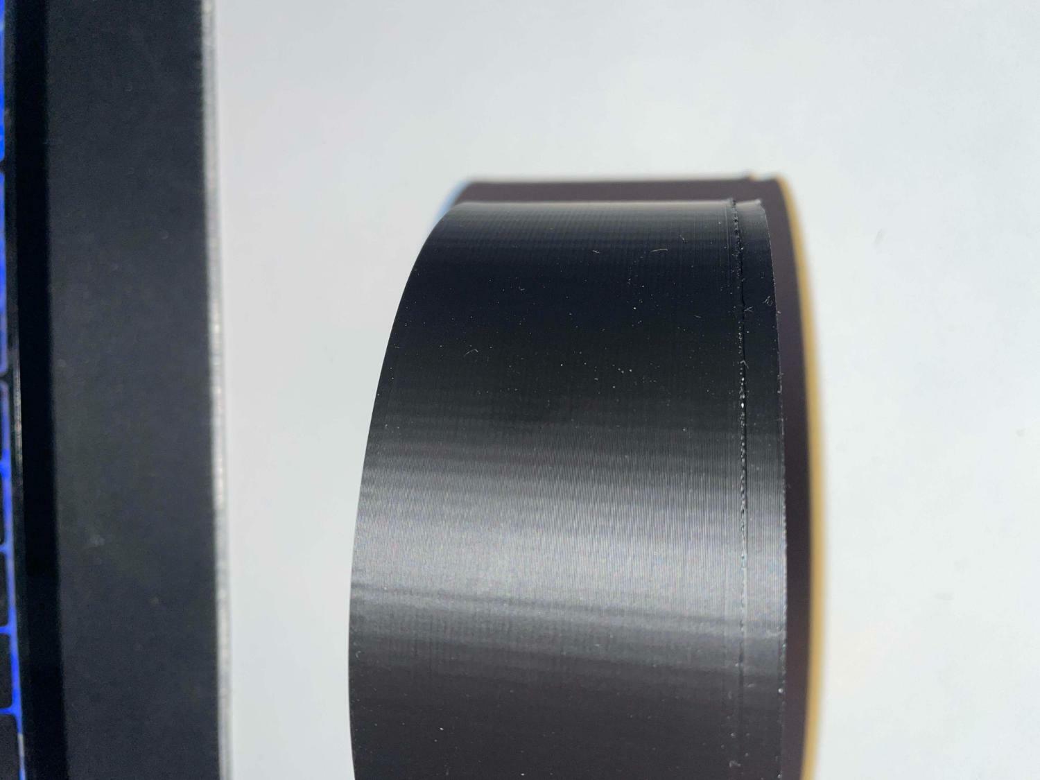

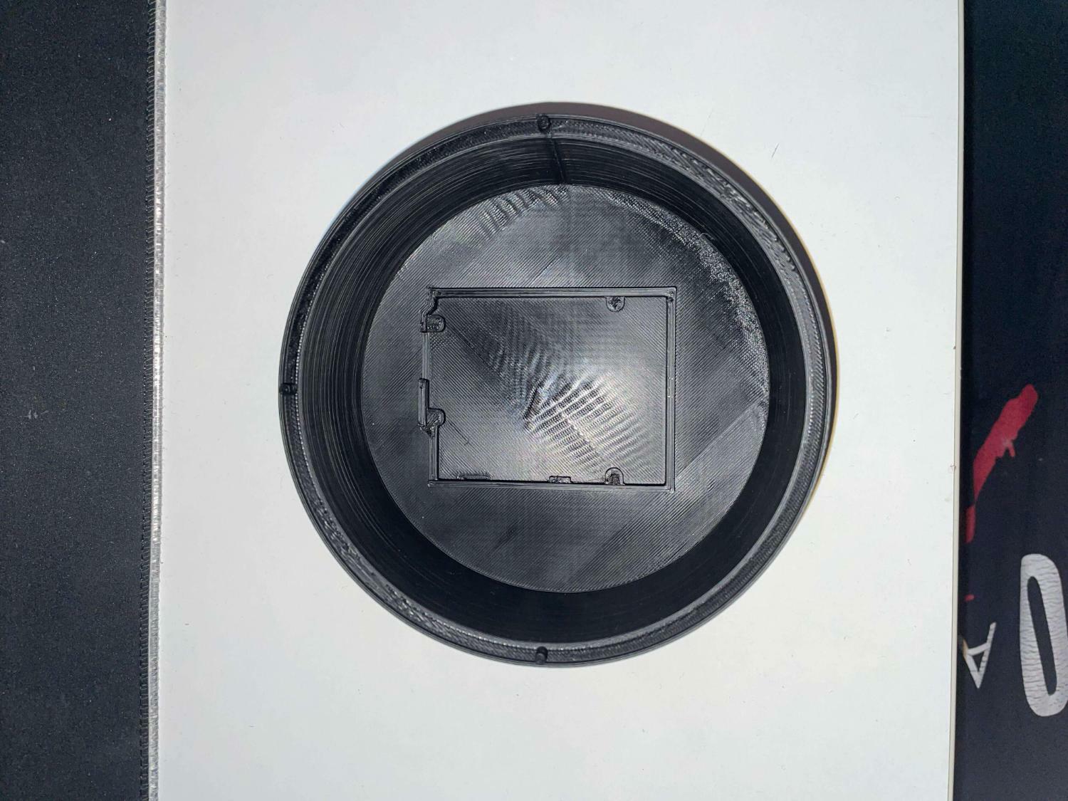

  7. Scrivo due post perché non riuscivo a caricare altre foto. Su questo componente non ho avuto problemi di warping, ma come si vede, ho ancora il problema della rugosità su alcune aree del pezzo. Nella seconda foto si è creato un layer sporgente dopo circa un'ora, e non capisco come possa essere successo. Più che altro, sembra capitare più o meno sempre alla stessa altezza. Primo layer: piatto 65 C I successi layer: piatto 60 C I primi 4 layer li ho fatti con la ventola spenta

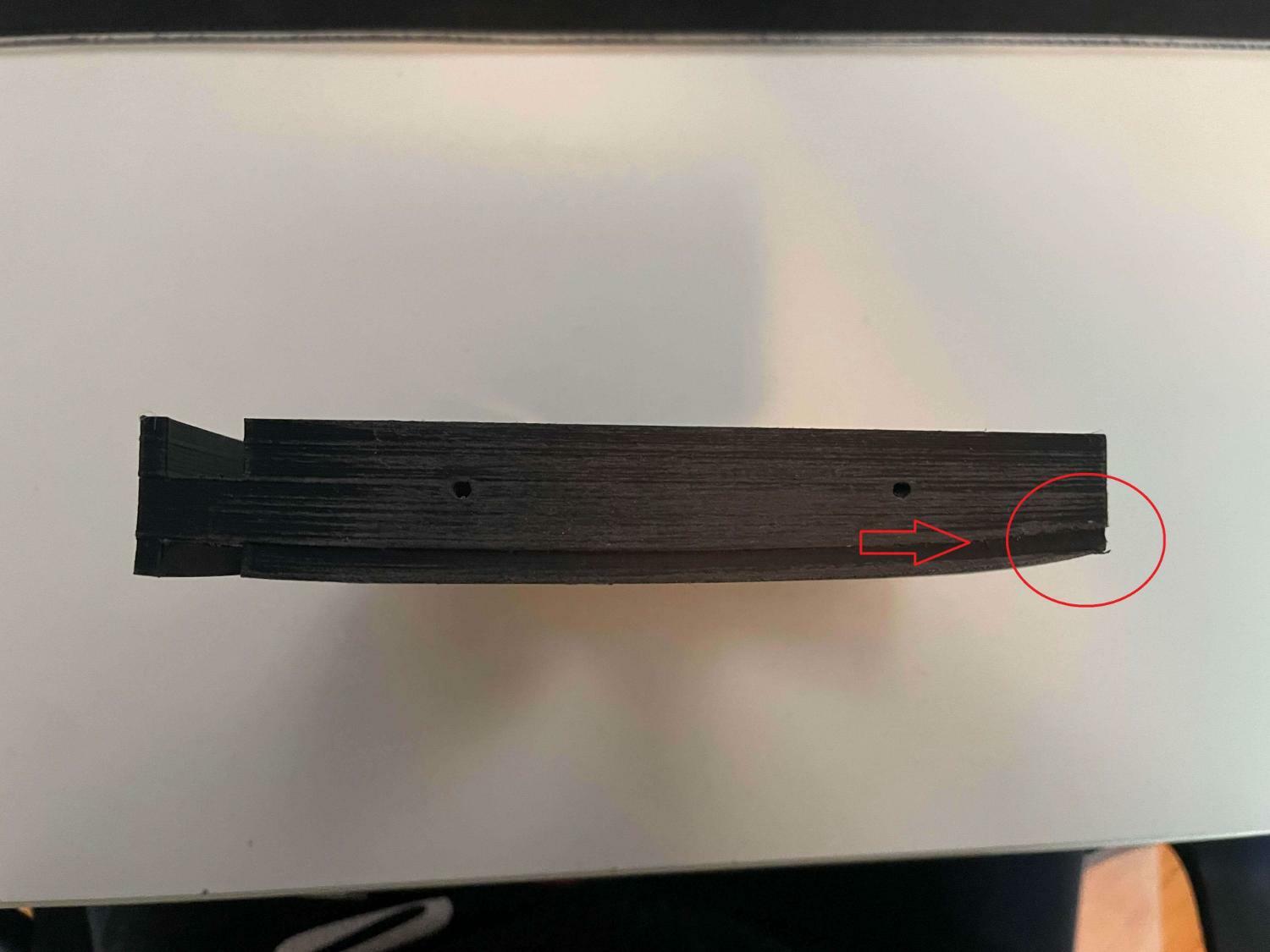

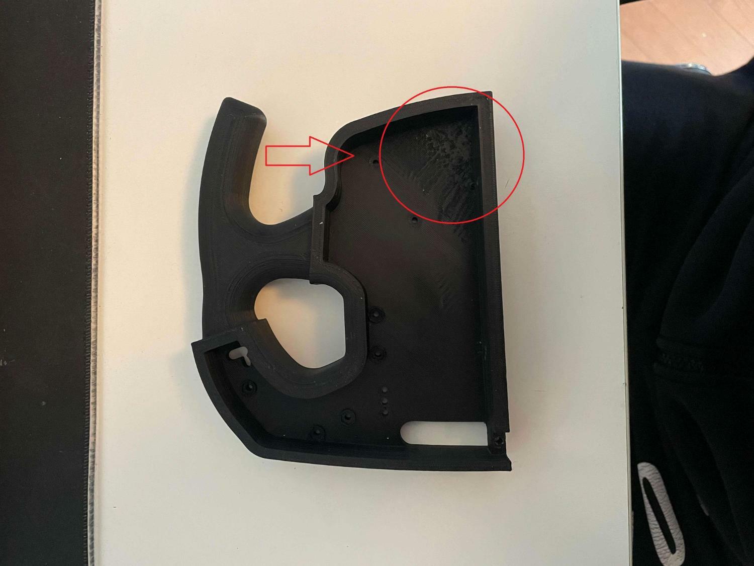

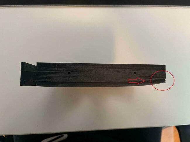

  8. Ho seguito tutti i consigli che mi avevate dato e questi sono i risultati ottenuti. Un angolo del pezzo, dopo quasi un'ora abbondante di stampa, ha cominciato a deformarsi (warping), creando così una superficie difettosa e facendo sì che l'estrusore grattasse sul pezzo. Nella seconda foto, una parte della stampa presenta una superficie rugosa e irregolare; potrebbe essere causata dal calore o dipendere dal warping, dato che si trova nello stesso lato dove è avvenuto il distacco dal piatto di stampa? Quali potrebbero essere i problemi, visto che continua a darmi gli stessi errori? È davvero frustrante non riuscire a trovare una soluzione efficace. Ho eseguito il livellamento del piatto sia manualmente che automaticamente, e ho settato lo Z-offset come mi avevate suggerito. C'e qualcosa che sbaglio ancora? Grazie

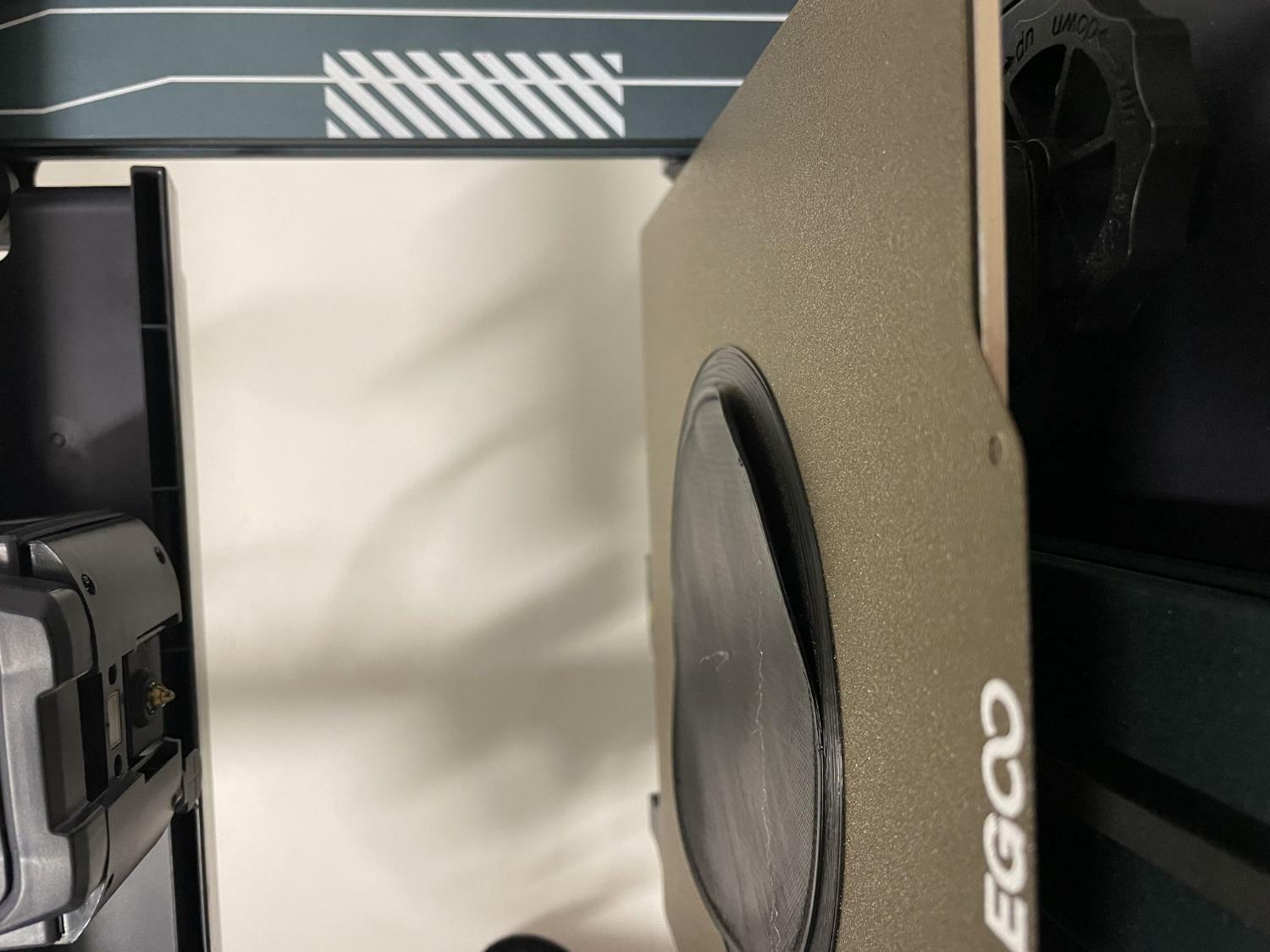

  13. Ciao a tutti stavo stampanda un componente in PLA il filamento è della JAYO 1,75 mm utilizzo un nozzle 0.4mm e utilizzo la stampante elegoo Neptune 4. Credo ci siano problemi di warping, perchè il primo layer aderisce benissimo; dopo un decina di minuti di stampa comincia ad alzarsi i lati del pezzo.Come posso risolvere? Può essere un altro tipo di problema?

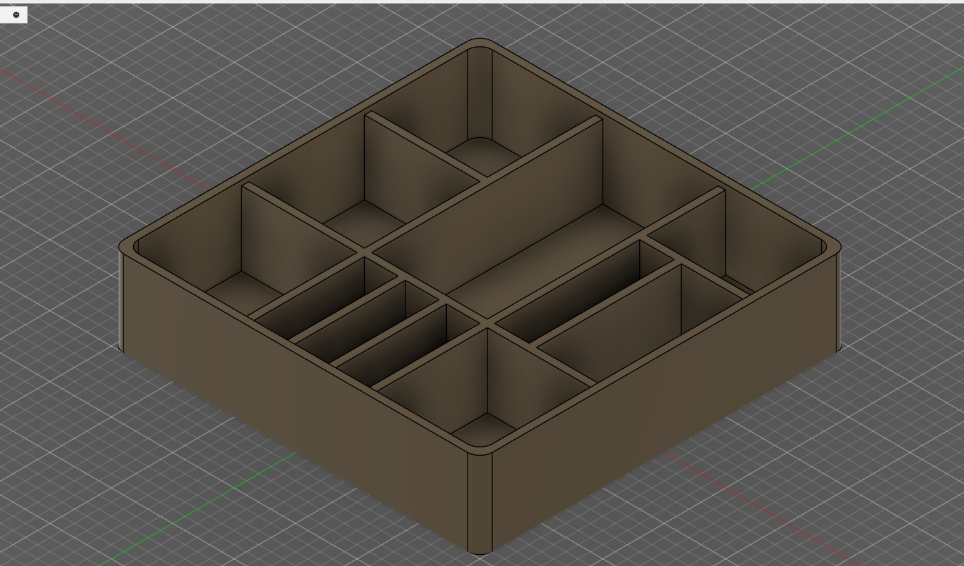

  14. Ecco il pezzo che vorrei realizzare come dimensioni siamo 250x250x40 mm spessore delle pareti 3 mm Se riuscite ad indicarmi quali possono essere i punti critici in una stampa del genere, oltre a quelli già citati. Grazie, comunque inizierò ad utilizzare Orca Slicer come da consiglio. In alternativa non si potrebbe utilizzare Bambu studio, è un valido slicer?
