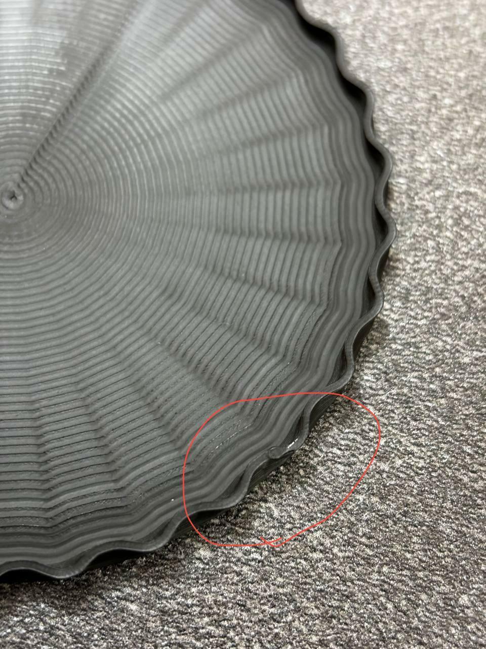

Ma non arrivo neanche a 10mc in realtà. Ma ho pensato a klipper in realtà perchè (non ne sono certo ma in passato è successo) ogni tanto si blocca la stampa ed era esattamente quando questi difetti poi si presentavano, è come se a volte si bloccasse e sovraestrudesse e a volte sottoestrudesse, quindi mi sono detto ok forse è meglio allegerire il carico di lavoro sulla mb principale, non mi interessa tanto la velocità anche perchè questo in foto è da 16 cm e non mi pare sia così estremamente pesante da gestire anche perchè come tempo di stampa siamo sulle 5h e 30 m mentre quello da 26cm ci sta circa 8h Velocità decisamente conservativa per garantire la migliore adesione e qualità. Il valore di mc max è impostato a 15 ma potrei benissimo scendere a 12/10 senza alcun problema ma ripeto non cambierebbe perchè neanche ci arrivo. Grazie, diciamo che tendo a ricercare la perfezione 😅 l'intenzione è quella di creare dei prodotti che possano essere chiamati tali e sto continuando a mantenere viva la discussione in modo tale da aiutare qualche nuova new entry come me nel futuro a risolvere questi difetti aggiornando su tutte le modifiche fatte. Ho pensato che potrei attivare la modalità chiudi i fori nello slicing e la prevenzione delle fuori uscite Che ne pensi? -

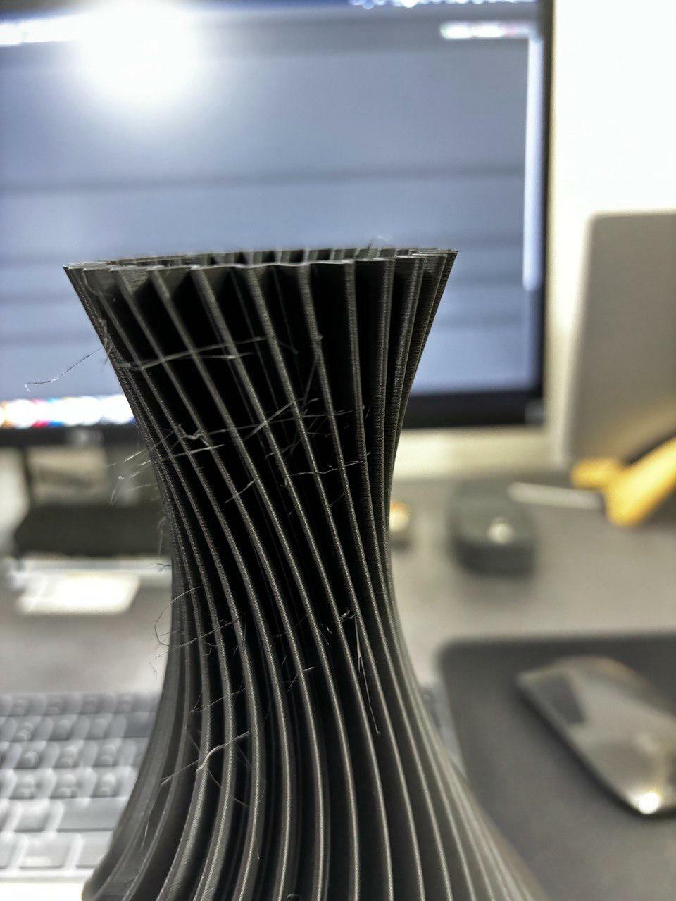

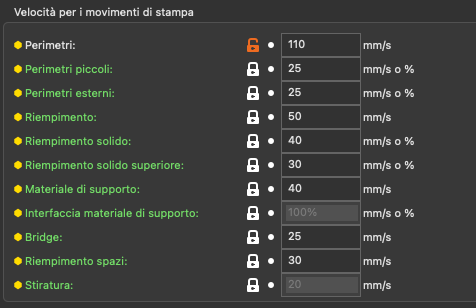

In realtà le ragnatele le ho maggiormente fronte ventola e soltanto nella parte alta e più stretta del vaso. Layer height siamo a 0,2mm e velocità abbiamo 110 mm/s per i perimetri il resto è settato tutto standard secondo Prusa Per quanto riguarda la ventola di raffreddamento ti mando la foto del mio estrusore In poche parole proprio frontale alla ventola di raffreddamento non ho particolari problemi nella regione a sinistra della ventola (dove credo che ci sia la ventola di raffreddamento dell'estrusore stesso) ne ho di più e qualcosina anche nel retro del vaso. Adesso sto provando anche a stampare con un pla differente e appena uscito dal pacco, vediamo se magari può essere un problema di igrometria nel filamento, in caso prenderò un dryer. In caso consigli di fare qualche modifica all'estrusore stampando qualche upgrade come il tuo? P.S. Il nozzle è nuovo, ho preso un kit di nozzle originali Creality per evitare qualsiasi tipo di problema di compatibilità -

Grazie mille, sono riuscito a scaricarlo e vedrò di analizzarlo, sono riuscito comunque a stampare con la struttura che desideravo io senza aver blocchi o problemi di fuoriuscita di acqua. Un unico problema rimane e sono le regnatele, ho la ritrazione impostata a 0.8mm con velocità a 40 mm/s, con nozzle a 0.6mm dovrebbe essere ok -

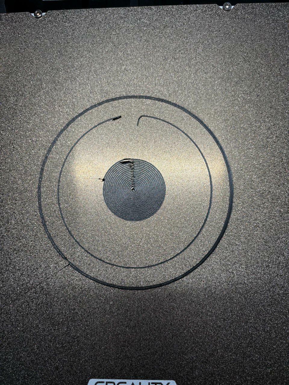

ho appena montato il nozzle da 0.6mm line width settata a 1mm, ho fermato la stampa perchè succede che la linea è da 0.6mm non da 1mm, allego la foto. si seguo la logica ma praticamente non ho nessun gcode sotto il mega se non il bed leveling test -

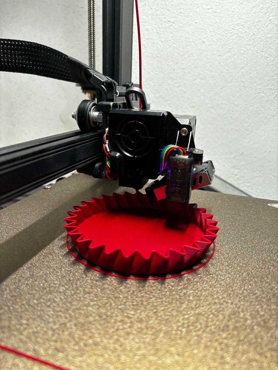

Si è una bed slinger, avevo pensato anche io di metter i cilindretti, ma anch’io penso che è non un problema di flow, quello che però posso aggiungere é che (ero presente in ufficio in quell’istante) la stampante ad un certo punto si è come bloccata per poi riprendere dopo qualche secondo e lo ha fatto per 3/4 per poi non farlo più, é in quei punti I layer erano come forati o comunque come se fosse gocciolato del materiale, non so se magari questo possa essere un problema tutto collegato. -
