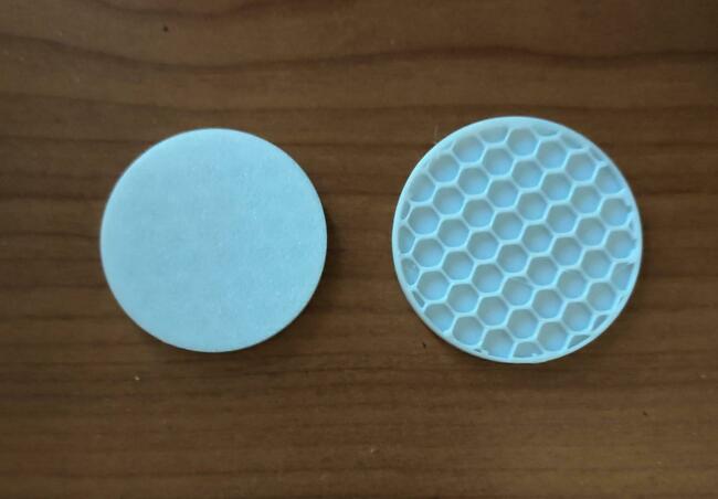

  3. Salve, qualcuno sa dirmi perché ho stampato un oggetto come in foto a sinistra, benissimo, senza intoppi, poi l'ho ridisegnato identico, ma leggermente più grande e arrivato al punto della foto, ha smesso di stampare, anche se faceva avanti e dietro e il motorino che muove il filo continuava a girare. Le impostazioni sono quelle del software e non c'è nessuna variazione tra il primo e il secondo.

      No, non è che non ho bloccato il filo, è che è proprio arrotolato male di fabbrica. Mai più da questi signori (giantarm), due giorni che pensi di avere problemi con la stampante e scopro che è colpa dellaloro incuria!
      E come lo hai essiccato?
    3. michele79
      michele79
      li appoggio sulla stufa (debitamente distanziati) in inverno e li conservo ben chiusi😇 lo so non è molto tecnologico ma a me funziona, se vuoi sapere bene le cose ti consiglio questo: https://help3d.it/la-guida-completa-essiccazione-dei-filamenti-per-stampanti-3d/
