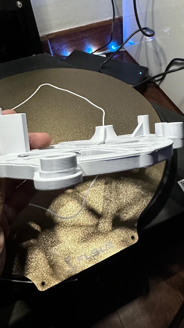

  1. Ho aumentato lo Z-hop a 0,3 e non ho visto differenze. Sulle stampe piccole tipo benchy o cali dragon non ho mai avuto layer shifting. Magari stasera faccio una torretta di prova come maxl Scusa ma la torretta non va stampata al contrario? Con la base piccola in basso?
  2. Allora, quando il layer shifta sicuramente sento il nozzle che gratta l’infill, non ricordo se fa altri rumori di motore e di cinghie ma se lo rifà osservo meglio. Invece ricordo che mentre depositava il layer traslato, sul display il valore dell’asse Z in alcuni punti si abbassava di 0.2 e in altri stava al livello giusto. Ultima cosa ma non so se è collegata, se interrompo la stampa e la faccio ripartire, mi sembra che lo shift lo corregga dopo meno layer
  3. Zhop 0.2 @ 50 mm/sec Acceleration control attivo 8000mm/s^2 su print e infill, 5000 su wall, 6000 su to e bottom, 8000 su travel Velocità: 400 mm/s globale, 350 su infill, 280 su wall e 120 su outer wall, top/bottom 120, travel 400 Infill giroide al 20%
  4. Ho fatto il test di tensione con il gauge di FLSun. Sono ben tese, anche tendente all’iperteso. Ho provato anche a muovere la testa a stampante spenta e nessuna rotaia fa resistenza e nessun gioco sui bracci.

  9. Ciao a tutti, Ho una FLSUN V400 e utilizzo come slicer Cura 5.2.2. Ho notato che da qualche tempo per le stampe più lunghe in termini di tempo e grosse (larghe), ogni tanto gli strati tengono a sfasarsi, traslando di 1 mm in una direzione a caso, poi la stampa continua sulle coordinate sbagliate per circa una trentina di strati e poi solitamente o riprende a stampare nella posizione originale oppure fa un nuovo spostamento. MI accorgo di questa cosa dal rumore del nozzle che gratta sull'infill per costruire i bordi dello strato successivo. Mi sembra di aver notato che se metto in pausa la stampa e la riprendo subito dopo il problema si corregge dopo pochi layer o comunque più brevemente rispetto a lasciare andare la stampa. Vi allego qualche foto dell'ultimo pezzo che mi ha dato questa problematica. Vorrei capire se si tratta di un problema di slicer o di hardware della stampante e vorrei risolverlo Grazie Luca

  14. Ho ultimato la stampa, il verdetto è che c’è stato comunque lo shift ma questa volta ad un livello più alto, poi la stampante ha continuato a costruire sul layer sfasato.
  15. Ciao, in realtà non uso la SD, ma la connessione diretta tramite wifi, stampando il modello ruotato di 90°ha fatto la stessa cosa, ma in maniera molto ridotta, che sembrerebbe non compromettere le funzionalità del pezzo. Attualmente sto usando come settings il profilo che mi ha dato un amico anche lui con una V400, lo z-hop è impostato a 0.2 mm con velocità di 50 mm/s. Comunque quando ha depositato i layer fuori dai bordi faceva un brutto rumore, probabilmenmte il nozzle sfregava sull'infill
