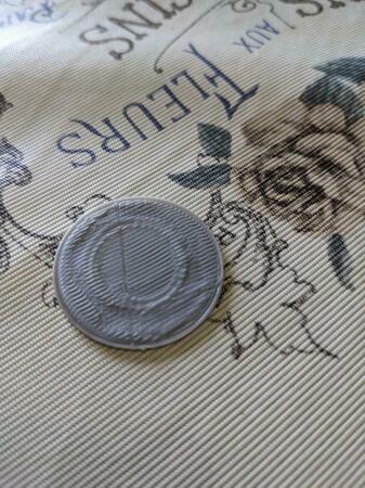

Era la prima volta che facevo questa operazione, il fw l'ho preso dal sito geeetech specifico per la mia A20 con scheda gt2560 v4 nel video non diceva di salvare nulla cosi da neofita ho scaricato e scritto...non ho neanche re-inizializzato la eeprom perche non era riportato neache quello... Ma 225 i pezzi risultano solidi o sono fragili? pero ieri ho notato una cosa. ho provato a stampare una custodia per raspberry zero che ha una parte tutta piena in modo da vedere cosa succedeva. ho stampatato con le mie impostazioni abituale temp 246 piatto 70 vel 40mm/s. la stampa come sempre parte bene con linee belle definite poi man mano che va avanti peggiora.... ho fermato tutto e lanciato di nuovo la stampa, ma dal menu tune ho aumentato il valore di velocita che era 100 a 150 la stampa è partita con linee be definite ed ha continuato ad andare bene per un tratto ben piu lungo rispetto alla prima prova a velocita piu bassa pero non ha completato in modo corretto tutta la base della stampa. ho provato una terza volta ad aumentare la velocita fino a 200 ma poi l'estrusore ha cominciato a scattare.... potrebbe anche essere un problema di temperatura perche quando si parla di temperatura, si parla sempre di temperatura hotend non del filo che ci passa dentro. immagino che ad una temperatura fissa dell'hotend se il filo ci passa dentro a 20mm/s il materiale in uscita sara ad una certa temperatura ma se ci passa dentro a 100mm/s la temperatura di uscita immagino che sara inferiore rispetto al mteriale che è passato dentro a 20mm/s e che ha avuto piu tempo scambiare calore con l'hotend... provero ad abbassare la temperatura sperando che poi i pezzi non diventino fragili. -

filamento petg sunlu stampatato a 246°. ragazzi, una cosa dimenticavo, il 3dtouch l'ho installato l'altro giorno, e da allora le cose sono peggiorate, il cubetto come fai notare sembra cristallizzato, ma questo non è mai avvenuto con altri pezzi stampati pochi giorni prima di montare il touch e aggiornare il firmware. il problema potrebbe essere nel fw che ho caricato? l'ho preso dal sito geeetech proprio come indicato nel video per geeetech A20. prima avevo marlin 1.1.8 ora lo stesso + 3d touch. a parte il fatto del primo layer ora anche le pareti sono strane,....prima sembre belle lucide mai buchi o vuoti da sottoestrusione. gli step mm estrusore li ho ricalibrati il giorno che ho montato il 3d touch. quando ho aperto questo nuovo filamento (2 settimane fa) dovevo stampare subito un pezzo e non l'ho fatto, la stampa era buona e così non l'ho piu calibrati fino a l'altro giorno. -

si la stampante è bowden, scusami ho sbagliato ho cambiato hotend comprensivo di sonda temperatura, con lui ho messo il tubicino e i due raccordi a baionetta ai capi del tubo.li ho cambiato alcuni mesi fa ma poi non ho piu stampato, avranno si e no 10 stampe. -

salve a tutti,ho una stampante geeetech A20 ed è da un po di tempo che sto cercando di risolvere questo problema (allego foto) ma fino ad ora senza alcun risultato. Nelle parti piene del primo layer durante la stesura del materiale non viene una linea precisa ma sembrano tanti tratti uno dietro l'altro, e a volte neanche allineati. succede in maniera random, alcuni tratti c'è il problema in altri no(molto rari). ho sostituito i seguenti ricambi, ma il problema persiste: Ruote piatto e ruote carrello estrusore Piatto in vetro,ora ho un geeetech superplate(prima avevo un vetro preso dal vetraio) montato 3d touch cambiato gruppo estrusore (non per questo specifico problema, si era guastato un filo del sensore temperatura ma ho dovuto sostituire tutto ) ma il problema c'era prima ed è comunque rimasto anche dopo. Lo fa con tutti i materiali, ora sto usando petg sunlu. il problema è puramente estetico perchè la stampa va comunque a buon fine, il pezzo durante la stampa non si stacca dal piatto e le stampe vengono discrete pero non è normale che si comporti in questo modo, anche perche ho alcune stampe di quando la stampante era nuova e questo problema non si presentava -
