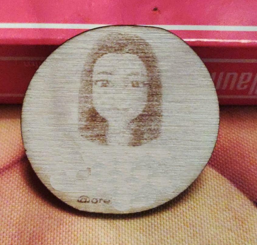

  3. Ho modificato i valori in mm/min e adeguati secondo il tuo consiglio. Dimenticavo, la testa si muovono su ruote.
  4. Aggiornamento... ieri sera ho provato a regolare le 2 cinghie dell'asse X e sono riuscito a risolvere quasi completamente il problema. Ora un cerchio di 50mm ha una ellitticità di meno di mezzo mm. Chiaramente nelle istruzioni di montaggio ti dicono di mettere le cinghie e fissare... PUNTO Comunque il software è Lightburn e la velocità delle scritte 100mm/s e il cerchio da tagliare 10mm/s. Non so cosa altro fare, mi sarei aspettato di tutto ma non un problema del genere. Grazie delle risposte.

    Cerchi non perfetti
    Ciao a tutti, ho appena acquistato un incisore Flying Bear Laserman e ho iniziato le prime prove. Apparentemente va tutto bene se non fosse che mi sono accorto che i cerchi non sono cerchi ma sono "deformati" come se l'asse X non si muovesse bene. Magari sbaglio e il problema è in qualche settaggio manuale. Le cinghie mi sembrano tese al punto giusto. Ho notato però che nel far scorrere l'asse X ogni 7 cm circa c'è come un piccolo gradino dove il movimento si impunta leggermente. Notate anche come la @ in basso risulti schiacciata. Accetto consigli su come poter risolvere. Grazie
