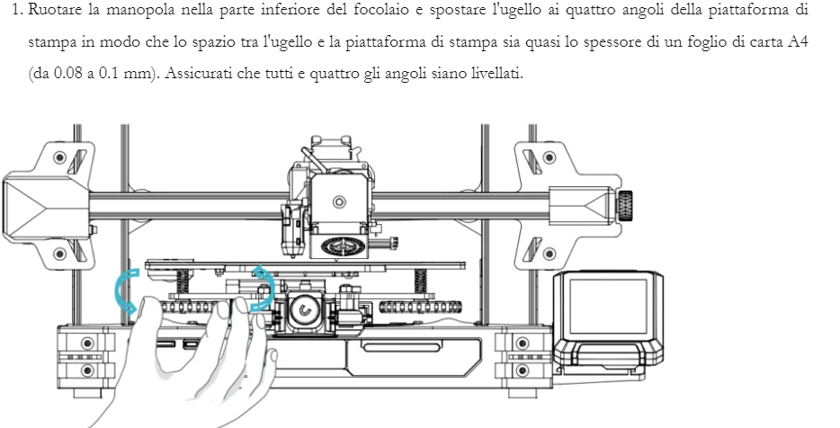

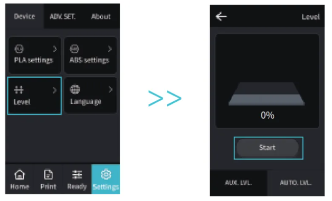

  2. Grazie mille, controllo che setup ho adesso!

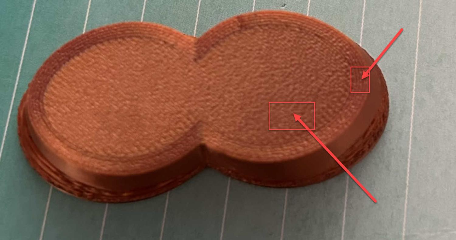

  3. Ciao a tutti e buon anno! Ho un tema da sottoporvi relativo a Cura: premetto che ho iniziato nel 2014 a "giocare" con le stampanti 3D e proprio con Cura. Dopo un periodo in cui ho cambiato il SW per lo slicing sono l'anno scorso tornato in occasione dell'ultima stampante acquistata (Creality Ender 3 S1 Pro) ho ripreso ad usare Cura e devo ammettere che è cambiato parecchio (in positivo sicuramente, ma anche in complessità). Ho su questo tema un paio di temi di cui il primo ve lo riporto qui: ho notato che i primi layers (e anche gli ultimi) sono affetti da una differenza tra i contorni e la parte riempita all'interno degli stessi. Vi allego un paio di foto a riguardo, sia sul fondo che sugli ultimi layer sopra. Domanda: quali parametri di Cura possono aiutarmi a "mitigare" questo effetto? sto pensando per esempio a un overlapping parziale del fill centrale rispetto al bordo... Grazie per il vosto aiuto!

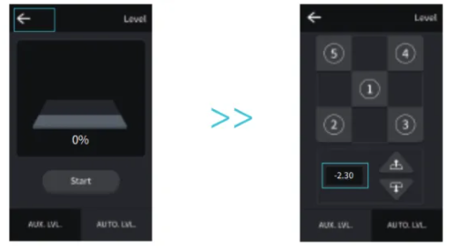

  4. Direi bene! Stampa uniforme, nessun problema di aderenza per tutto il primo strato incluso il brim. Procedura usata, secondo i suggerimenti: 1- Livellamento manuale con rotelle sui quattro angoli 2- Livellamento automatico 3- Sul punto centrale ricontrollo impostando l'offset Z da touch (risultava già alto!): abbassato a -2.10 Vediamo se nelle prossime stampe "mantiene" un buon allineamento oppure va ripetuta la procedura ogni volta... Oggi inizio prove con il TPU: mai usato prima, vediamo cosa riesco a fare ;) Grazie a tutti e buon Week End!
  5. Purtroppo non è così: come scritto sopra, se non tocco nemmeno la regolazione asse Z da touch al termine della verifica automatica sta più alto. Il secondo tentativo invece dove ho regolato alla fine della verifica automatica sembra stia andando, ma sinceramente mi sembra che sia troppo macchinoso il sistema! Comunque il primo strato è quasi completo e finora tutto ok... vi aggiorno 🙂 Grazie mille per il feedback!
  6. Grazie mille! Ho fatto i seguenti test: 1. livellamento manuale con le rotelle sui quattro angoli 2. Livellamento automatico Lancio la stampa e il "filo" si deposita e si stacca dal piano (già il brim non era omogeneo dalla prima alla seconda passata e si stacca solo sfirandolo Seconda prova: 1. Livellamento manuale con rotelle sui quattro angoli 2- Livellamento automatico 3- Sul punto centrale ricontrollo impostando l'offset Z da touch (risultava già alto!): abbassato a -2.10! Osa sembra OK, in esecuzione il primo strato e sembra solidamente aderente al piano e procede. Vi tengo aggiornati! Certo che già rimpiango il livellamento manuale... spero solo che non mi obblighi a perdere ogni volta 5 minuti a ripetere tutta la prcedure!

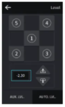

  7. Quel valore è zero di default e viene corretto a mano: non mi è chiaro perchè debba farlo, mi sembra più logico che una volta livellato con le manopole e fatto il giro dell'autolivellamento non serva altro... invece sembra che serva anche questo ulteriore parametro... davvero non lo capisco.
  8. Se ho capito la tua domanda: quel valore va impostato a mano agendo sulle freccette lì indicate ed è completamente indipendente dalla regolazione con le manopole.
  9. No, è una immagine dal manuale... però crea confusione, se regolo con le manopole e poi la calibrazione automatica non capisco a cosa serve quella funzione... mi sembra ridondante e non capisco come lavora. Non ho trovato niente su questa cosa purtroppo, è stato il motivo per cui ho aggiunto questo topic. Grazie ancora! Paolo
  10. Ciao, ho un dubbio: la regolazione dell'offset dell'asse Z fatta sul touch: Come ti comporti? lasci zero ed esegui la procedura sopra manuale seguita dalla compensazione? Non mi è ancora chiaro a cosa serve questo offset... Grazie
