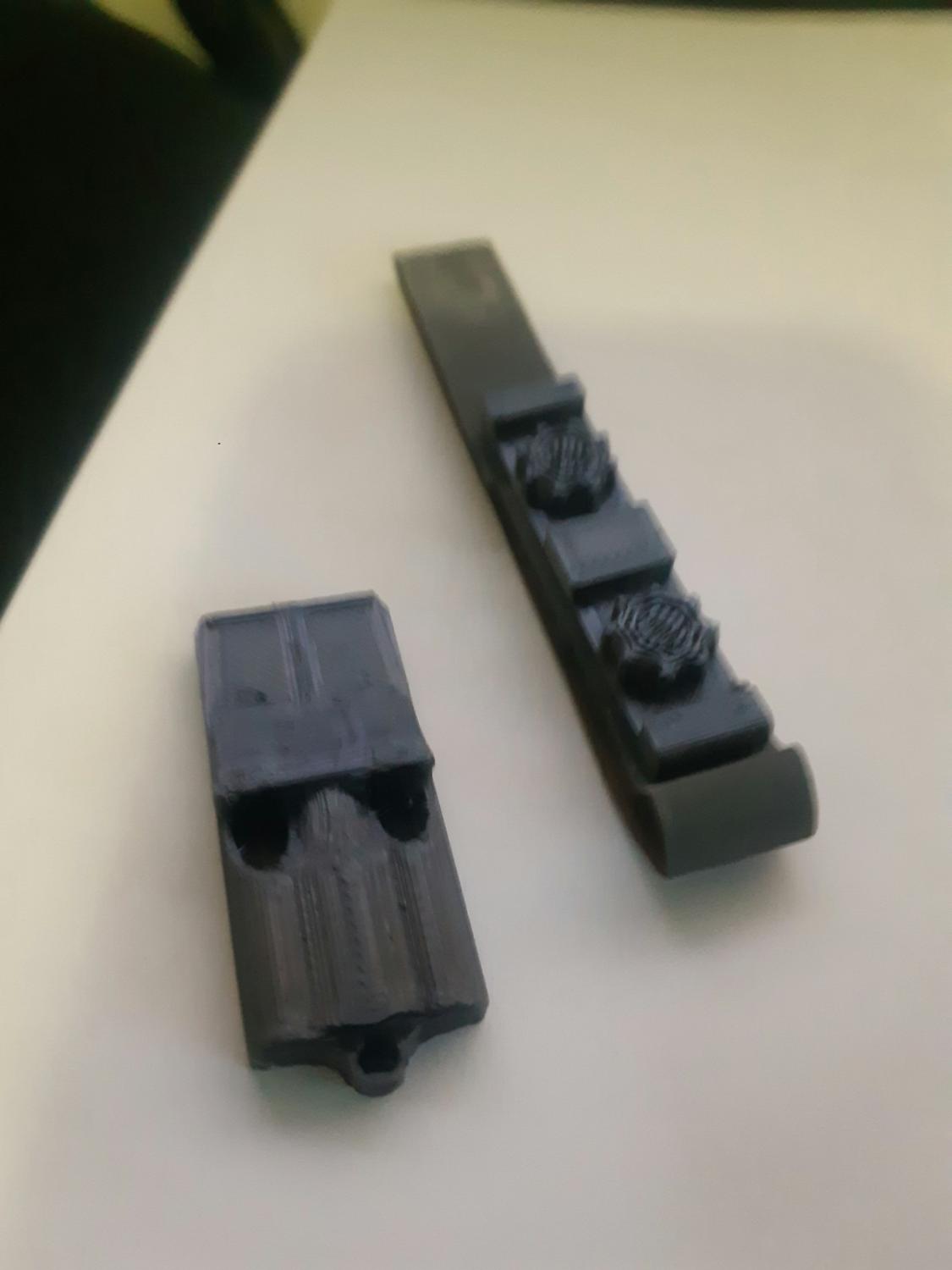

Ho fatto qualche altra prova. L'esperienza accumulata ieri mi sarà utle in altre occasioni ma i pezzi più piccoli continuano a staccarsi durante la stampa per scarsa adesione al piano. Esasperato mi sono deciso a fare una prova spruzzando un po' di lacca. Per qualcuno usarla su ultrabase è un'eresia ma questa stampa iniziata una mezz'ora fa pare procedere senza incidenti. Speriamo in bene! Ma la lacca dovrebbe solo essere superflua o rischia di rovinare il piano ? (domanda che era meglio fare prima, meglio tardi che mai) -

Si, temo che l'errore possa partire da lì... sto facendo un po' di stampe cambiando lo z offset, aumentato di .025 per volta sono arrivato a .175 e mi pare che la qualità stia migliorando sensibilmente, senza evidenza di blob evidentemente schiacciavo troppo in fase di calibrazione, per stasera però credo di aver esaurito energie e idee e mi accontento di aver imparato qualcosa in più di ieri. Grazie! 😉 -

Sto giungendo alla conclusione che l'hobby della stampa 3d sia una copertura socialmente accettabile per sadomasochisti. Ognuno si diverte come vuole (finché c'è consensualità) ma un avviso a chi ci si avvicina in buonafede come me potevate anche metterlo. ho provato a stringere il dado, ma non cambiava nulla. Ho quindi smontato l'intero carrello di stampa per capire meglio e ho visto che dovevo stringere il dado interno rispetto alla puleggia, non quello esterno😞 Ho capito di dover distendere cinghia x per capire meglio la pressione del dado, non è proprio immobile ma molto meglio di prima, col dado ho fatto tre giri e in nessuna posizione è perfettamente saldo ma ho trovato quella migliore e compensato con un pizzico di tensione della cinghia. Quindi ho rimontato tutto e acceso, ma la ventola di alimentazione lanciava ruggiti mai sentiti... 😩probabilmente qualche frammento vagante di filamento. smonta la scocca, allenta viti di fissaggio della ventola, liberala, rimonta e riprova. Se fa ancora rumore redo from start.😨 Infine rimonta il carrello, regola il piano e lancia stampa test. Il difetto è ancora presente😱 Propongo altri plausibili colpevoli. Il pla è sempre riposto nel sacchetto con la bustina... però ha passato diverse notti di stampa fuori... e l'ho aperto da meno di due settimane... possibile che sia già "compromesso"? bed layer. Io regolo i "level corners" con il foglio ma ho sempre il dubbio di sbagliare il concetto di giusta frizione. tendenzialmente per me significa che lo puoi tirare ma non spingere. Esistono anche funzioni firmware per compensare irregolarità del piatto ma non avendo bltouch resta sempre il dubbio di come considerare il foglio... Vale la pena fare esperimenti in questo senso (modificando z offset di un decimo alla volta) o non è la direzione giusta? -

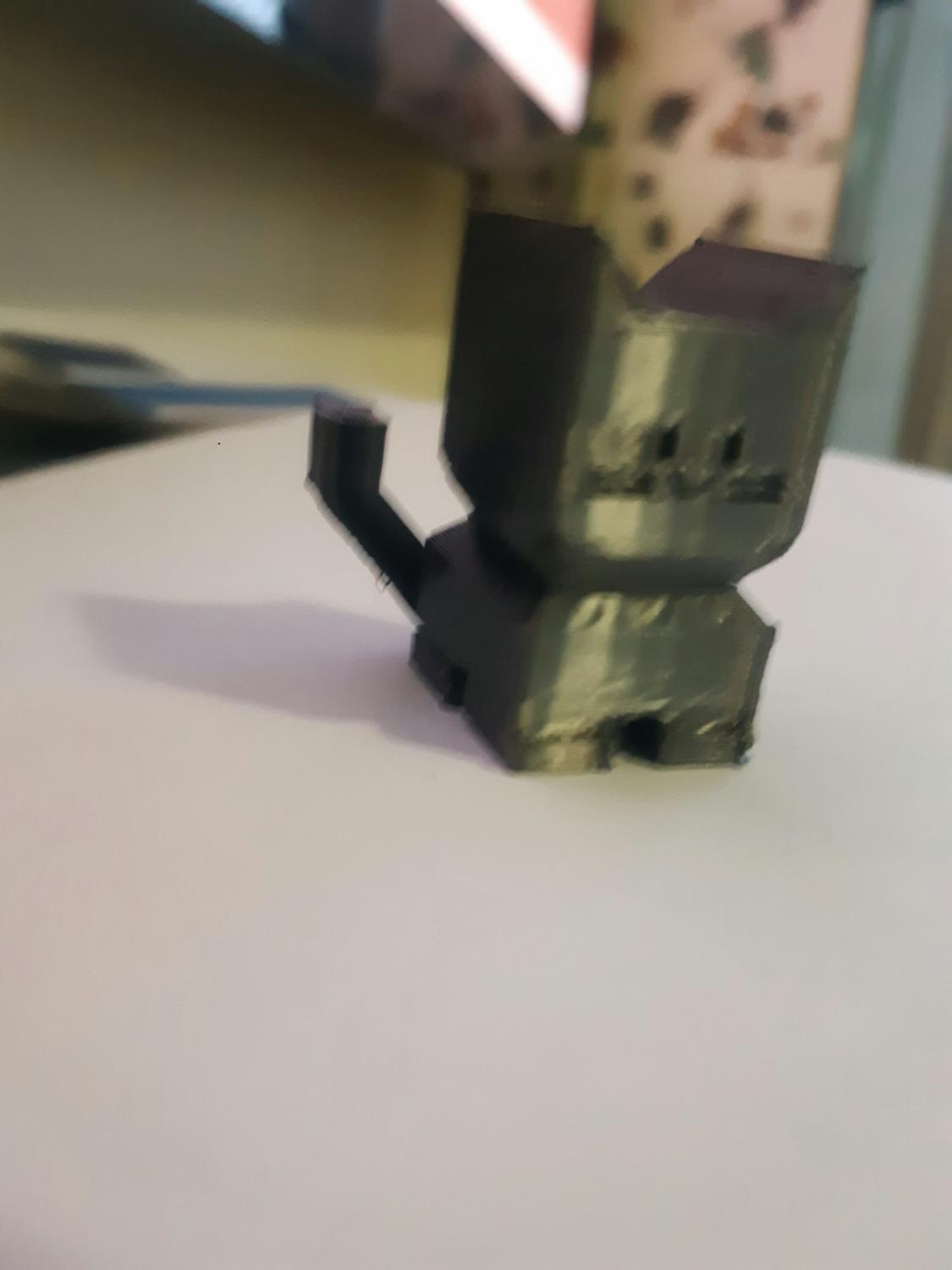

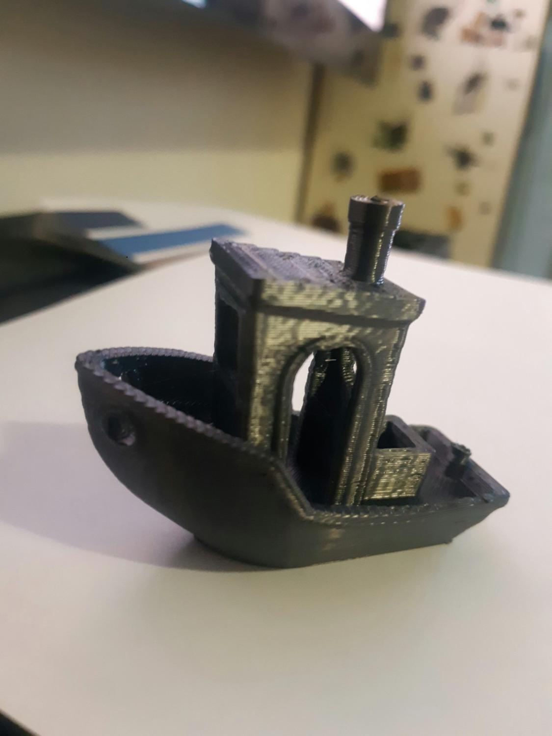

Buongiorno a tutti, condivido il bilancio della mia prima settimana di stampe. Ho avuto problemi di aderenza al piano di stampa, risolti alzando la temperatura di circa 5° rispetto a quelle consigliate da produttore del filamento. Ho buttato via un sacco di pla, stampe fallite per scelta errata della miglior superficie di appoggio e dcei supporti per inesperienza. Ho avuto problemi di slittamento asse y, risolti tensionando la cinghia. Ho avuto problemi di intasamento estrustore, l'ho stondando utilizzando una pinza non adatta e ho risolto smontando hotend e usando pappagallo, fortunatamente Artillery ha messo almeno un nozzle di ricambio (e nessun ago di pulizia). Ho avuto quindi nuovi problemi di aderenza, ricalibrato piatto (con il foglio, ma essendo la prima stampante ho avuto qualche perplessità nel capire quale fosse la frizione giusta) e cercato a tentativi il giusto z offset. Finora non mi è capitato di chiedere aiuto, fortunatamente ci sono già un sacco di guide utili... Però c'è talmente tanto da imparare che ci si perde... Se posso suggerirei di indicare un "programma di studi", evidenziando quali argomenti siano essenziali da subito (ad esempio tutorial slicer) e quali (ad esempio modifica del firmware) siano rivolti ad utenti più esperti. Spero in futuro di aver meno problemi e più divertimento. Barcollo ma non mollo. 😄 -
Prima stampa (in assoluto) con Artillery Hornet
Volstagg ha pubblicato una discussione in La mia prima stampante 3D
Ciao a tutti, oggi è arrivata la mia prima stampante 3d, una Artillery Hornet, essendo totalmente inesperto ho scelto una stampante facile da montare e da calibrare, grazie ai numerosi tutorial presenti anche su Youtube. Sono stato fortunato, sono riuscito a fare tutto, per ora la stampante funziona perfettamente e ho fatto le mie prime stampe in Pla+ Dettaglio Calicat 3dbenchy fischietto e utensile per carta vetrata (con viti filettate funzionanti) Come prima esperienza, anche leggendo in giro, poteva andare peggio... Sicuramente le stampe avranno i loro difetti ma considerando la scarsa esperienza e il bassissimo investimento iniziale (155€ di stampante e 19 di filamento) mi ritengo soddisfatto. Pero se qualcuno tra i più esperti nota evidenti difetti o ha consigli per migliorare saranno ben accetti. Grazie della attenzione e buona serata a tutti! 🙂 -
