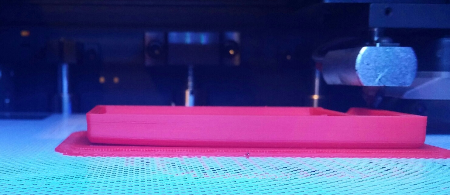

Primo layer di stampa dopo il raft
mc0676 ha risposto a dennyfranco nella discussione Problemi generici o di qualità di stampa
Si percepisce visivamente che si sofferma per un attimo appena fatto il primo giro del perimetro esterno per poi ripartire. Cmq quale sia il problema non lo so di preciso, a me interessa essenzialmente che Zortrax ne abbia preso atto e che non facciano gli gnorri che io dei pezzi di ricambio non me ne faccio nulla se i pezzi non mi escono bene :). Per la traduzione non so che dirti, hanno chiesto aiuto nel forum ufficiale qualche mese fa. -
No, non è quello anche se in parecchi lo hanno "suggerito" come possibile problema. Io ho speso molto tempo per far ragionare Marcin (del supporto) perché a volte non li capisco, mi volevano mandare tipo mezza stampante nuova di ricambio ma ho rifiutato perché non c'incastrano una mazza cavi hotend e via dicendo. E' evidente che il problema è di natura software: il codice generato per qualche motivo in quel frangente rallenta l'estrusione. Come dicevo ho speso del tempo per provarlo e alla fine anche grazie a prove incrociate con Marcin ha ammesso il problema e passato la segnalazione allo sviluppo. Per dire, andando a riprendere la rotella dentata che etrude il filo si percepiva come rallentasse per un istante all'inizio del primo layer. Nel frattempo hanno rilasciato due aggiornamenti di cui il secondo contiene un miglioramento (che in effetti c'è stato) del problema ma purtroppo ancora persiste. Il bello è che lo fa solo su determinate forme e dimensioni mentre su altre stampa perfettamente ma soprattutto è randomico il problema, non è costante. Perché se fosse costante sarebbe facilissimo da risolvere. Io nel mio caso ho risolto aggiungendo una forma con superficie d'appoggio più ampia ed in questo modo prima fa l'oggetto grosso e poi il piccolo e primo layer non perfetto è dell'oggetto da cestinare del quale, ovviamente, andrò a fare solo 2-3 layer. Chiaramente in questo modo ho un'immenso spreco di materiale causa raft raddoppiato. PS Arriverà il firmware in italiano, coordinati da Marcin e assieme a due ragazzi abbiamo dato un piccolo contributo per averlo in italiano. Anche per l'Inventure. -
Io non voglio fare il professore, ci mancherebbe. Mi baso solo su quello che vedo con i miei occhi. Premesso che la M200 ce l'ho solo da 1 settimana c'è una cosa che ho notato fin dalla prima stampa ed è molto semplice da notare a patto che si siano viste altre 3d in funzione. Il problema ha un nome: primo layer. Z-Suite, ovviamente per scelta di Zortrax, fa un primo layer estrudendo a occhio un 70% di materiale (se non meno) rispetto ai layer successivi. Questo crea un bellissimo vantaggio: dopo aver bestemmiato 3-4 minuti per togliere il raft che è murato al piano (manco dovessi fissarci il collare per tenere a basa il cane) ecco che invece il pezzo stampato viene via tric tac da solo ma nonostante questo rimangono un sacco di puntini bianchi che poi devo togliere con il cannello a gas (epic fail ...). Estrudere meno materiale nel primo layer comporta che: - se c'è una seppur minima irregolarità nel materiale la si vede da 1 km mentre estrudendo al 100% bisogna avvicinarsi parecchio per vederlo; - su pezzi difficili in cui la retrazione è un problema un primo layer "secco" favorirà l'imbarcamento del pezzo perché nel momento in cui dovrebbe tenere a freno la ritrazione ecco che cede e si distacca. Però in compenso il pezzo di toglie bene dal raf infatti nei vari video marchettare del web tutti felici fanno vedere come il pezzo si stacca bene dal raft. Basterebbe che aggiungessero a ZSuite 2 opzioni: - gestione della temperatura del piano: AUTO / spegnimento dopo X / riduzione temp a Y gradi dopo X; - gestione del primo layer: grasso/secco/medio. Chiaramente Zortrax è un'azienda grossa e come tale fa felici clienti numericamente parlando più numerosi per cui meno roba c'è su ZSuite + felice sarà la gente poiché trattasi di Desktop printer per cui dubito che mai in futuro avrò la possibilità di avere un primo layer bello grasso come piace a me ma invece sarà sempre li secco e striminzito. -

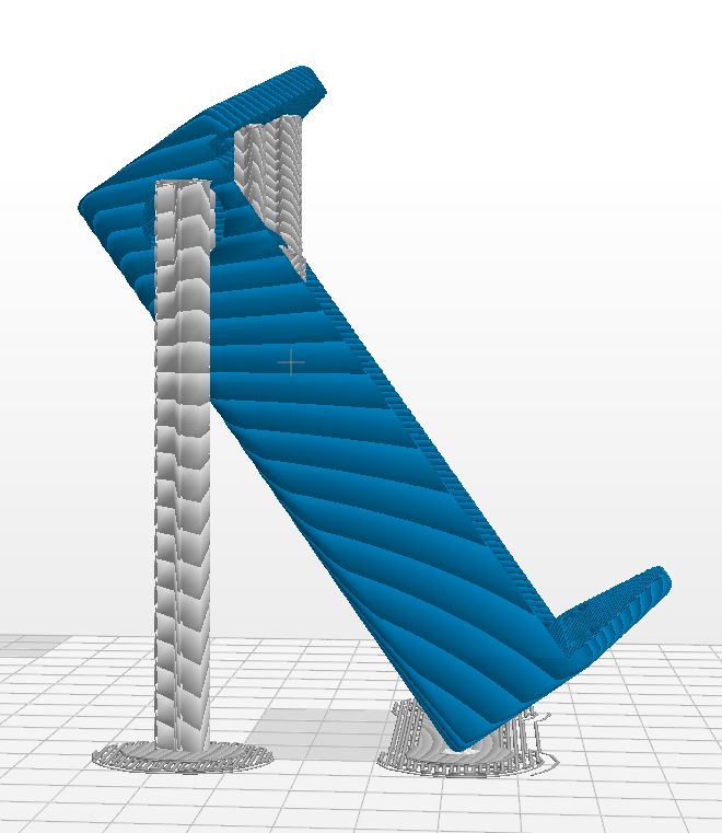

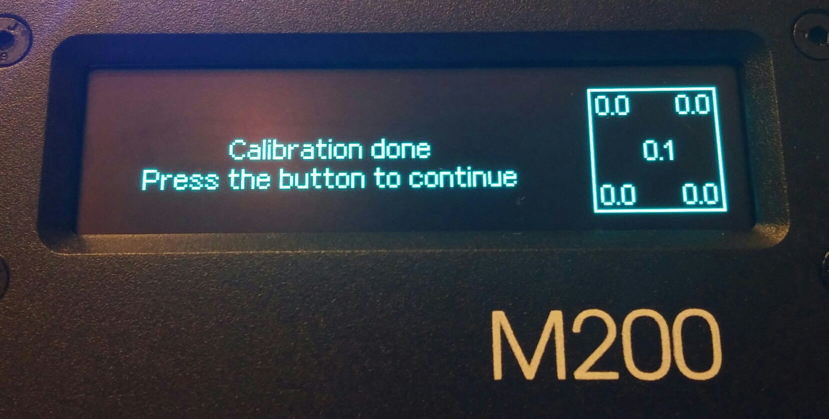

M200: l'oggetto si distacca (si imbarca)
mc0676 ha risposto a mc0676 nella discussione Problemi generici o di qualità di stampa
La risposta di Zortrax che in soldoni possiamo riassumere in un: è un comportamento normale. Hello, First of all we advise to perform the platform maintenance in this case: http://support.zortrax.com/platform-maintenance/ Also the autocalibration of the platform has to be performed: Printer menu -> Maintenance -> Platform autocalibration Warping of big parts: Every polymer will shrink when it's going to cool down. Shrinkage is expressed in %. While warping in small prints is barely visible, deformation in larger prints than 100mm can be observed. For such cases we recommend these solutions: - Make sure that temperature inside the room is stable and there are no air flows - Printing with light infill or mesh infill (it means 0% infill), - Proper design: huge, solid parts deform more than parts with thin walls. Thus printing parts designed for molding (ex. various covers etc.) are less prone to warp, - Printing with Z-Ultrat, Z-HIPS, Z-PETG: those materials have smaller shrinkage rate than Z-ABS, - For Z-Ultrat, Z-ABS and Z-HIPS: putting covers on printer which are available in our store: https://zortrax.com/store/upgrades-and-parts If the problem still presist, you can prepare ABS juice which significantly increases sticking to the platform. Here is a tutorial which shows how to prepare it: http://support.zortrax.com/warping-syndrome-solution/ Sometimes rotating a model for example 45 deg around X or Y axis gives much better results. More support is generated and warping points are being changed. Best regards, -
Non credo che dei supporti giro giro cambino la cosa, il problema di fondo come hai giustamente scritto è l'infill "full" che è molto + rigido del medio e quindi il fenomeno della ritrazione è ben più marcato. Però ahimé non è che lo stampo pieno per divertimento, lo stampo pieno perché l'uso che ne devo fare è tale per cui mi serve cosi. Ieri sera prima di coricarmi ho provato a rilanciare la stampa girando il pezzo su sé stesso. Stamattina verso le 7.30 era all'80% circa, insomma alla fine praticamente, e il pezzo (anche se ammetto che ero poco sveglio e quindi magari ho visto male) sembrava NON essersi imbarcato. Stasera quando torno a casa vi saprò dire con precisione. -
Si, stasera. Ho scritto anche nel forum internazionale loro, vediamo se tra tutti si arriva ad un perché. Intanto provo a seguire il consiglio di AndBag ruotandolo di 180 gradi anche se butto via il doppio di materiale. -
Quella che vedi sopra è una stampa interrotta perché non aveva senso concluderla. Ovviamente aspetto sempre che tutto sia ambiente prima di staccare il pezzo ma quando a mezza stampa il pezzo è imbarcato la sospendo ovviamente. Questo è il piano: -
Come lo vedi appoggiato su quel pezzo di alluminio, appoggiato nella faccia più "grande". -
Già, mi girano di molto i maroni infatti. -
Ho i pannelli laterali e il frontale.
