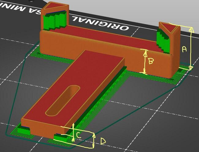

  1. Bel lavoro! Bel risultato. Sono stupito...😀
  2. Ti ringrazio per la risposta. Il comportamento della stampa da te indicato è random suppongo. Perchè in passato ho fatto stampe simili ma il problema non si era presentato. Sono cosciente che la precisione è quella da te indicata ma il problema per me era nuovo. Grazie. Ciao

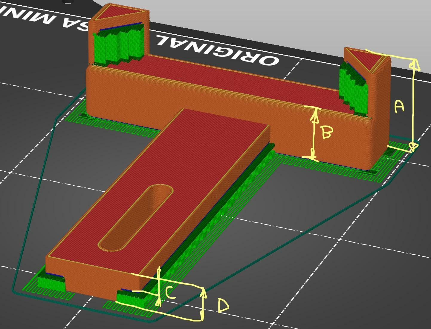

  3. Ciao a tutti sono appena arrivato ma posto immediatamente il primo quesito per chiedere il vostro aiuto. Ho stampato l'oggetto nella immagine allegata ma ho riscontato un problema mai avuto prima e cercando nel forum non mi sembra di aver trovato nessun post con lo stesso problema. In pratica ho ottenuto dimensioni reali diverse da quelle a CAD ma con una "diversità" non lineare, Nel senso che mi aspettavo che con il crescere della misura l'errore si ampliasse ma invece il comportamento è anomalo. Di seguito le misure. Note a margine. Ho eseguito la regolazione step/mm con il cubo da 20x2o come da video Piraz. Tutto OK misure perfette. Il materiale della stampa è PLA. Stampante Prusa MINI. Oggetto in appoggio sul piatto direttamente. Supporti impostati ovunque. Posto le dimensioni REALI - CAD. A 27.45 - 27.5 B 15 - 15 C 4.9 - 4.4 D 8.43 - 8.3 Spero riusciate ad aiutarmi. Per ovviare al problema sto stampando l'oggetto in verticale. Grazie, ciao.
