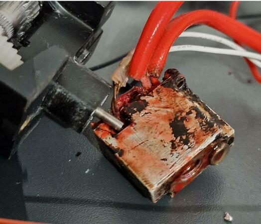

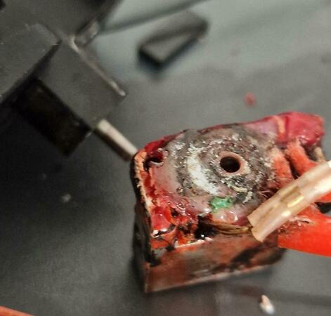

Trovato problema...era rotto l'heat break a metà 🙂 in ogni caso quell oche ho è troppo lungo, dovrà prenderne un altro 😞 -

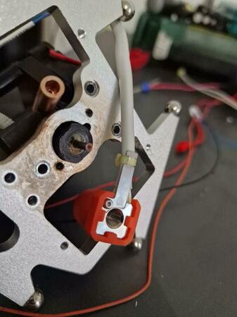

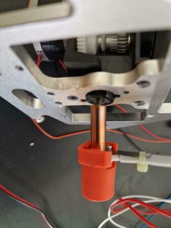

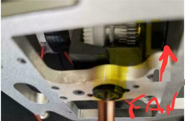

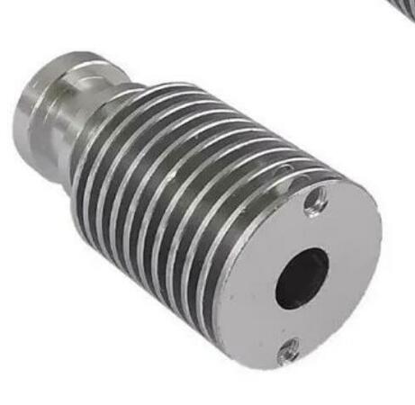

Ciao, Il cold block dovrebbe essere quello marcato In giallo raffreddato dalla ventola... Ha la forma a L non come quello della sr(allegato)che renderebbe tutto facile L'hot end originale era pure montata così direttamente -
ho preso da triangle-lab un hotend vulvcano per la mia V400 e un heatbreaker bimetallico. Il problema è che assemblandolo non ho più le viti per fissare l'hothend alla struttura come per il blocco orginale, l'heat breaker non si incastra neanche scalcandolo a 220° e non so come bloccare il tutto. mi manca qualche pezzo? ho comprato pezzi non compatibili ?
