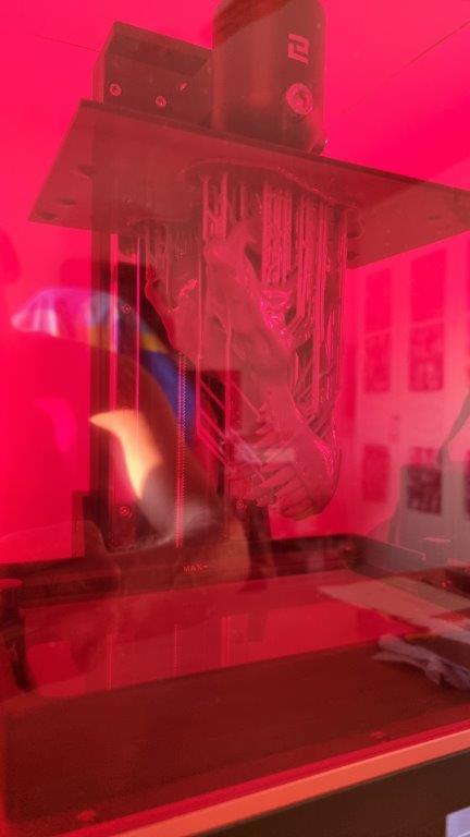

  1. Stamattina finalmente una gioia 🤣

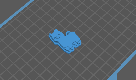

  2. Ciao Killrob, durante la prima prova avevo lasciato la base del teschio aderente al piano per aumentare la superficie di appoggio ma si era comunque agganciato al FEP. Ieri sera ho fatto due prove con l'alpaca portachiavi della foto. Entrambe le prove con esito positivo: tempo di cura base 30 e tempo di cura base 60. Nessun supporto. Stamattina ho rilanciato il teschione e sono all'8%. Ho seguito i consigli messo una quantità di supporti molto maggiore, messo i supporti forti in chitubox ed aumentato la profondità di contatto. La base del teschio lo ho lasciata aderire al piatto (sperando che aderisca) e diminuendo la velocità di retract. Appena il piatto esce dalla vasca vi aggiorno 😊
  3. Dovrebbe essere il teschio del t-rex 🤣 1° test: la superficie a contatto era TANTA, la si vede in foto (1o test) ed è rimasta attaccata dritta dritta sul FEP. 2° test: fatto mettete a Chitubox i punti di contatto che vedete (lui lo solleva ma NIENTE... quando è il momento di arrivare al layer della foto 1° test finisce incollato sul FEP. 3° test aumento il tempo di cura base a 60 (anche se le torrette di test con tempo a 30 sono riuscite perfettamente) ma NIENTE stesso risultato...
  4. Tutto inutile 😪 Questa Saturn è davvero una spina nel fianco... come vedi dalla foto il risultato non cambia
  5. Grazie Killrob, ho appena inviato la stampa 😊 Fra non molto ti dico come va...
  6. Ciao a tutti, ho un problema che si presenta solo con la Elegoo Saturn (quindi escludo un problema di resina, sulla Mars non ha problemi). Il pezzo rimane attaccato al FEP anzichè aderire al piatto. Non credo sia un problema di livellamento che comunque viene fatto puntualmente rimuovendo la vasca e con il classico foglio di carta. Qualcuno ha avuto lo stesso problema con la Saturn, ho scritto anche all'assistenza per vedere cosa mi dice. Grazie a tutti
