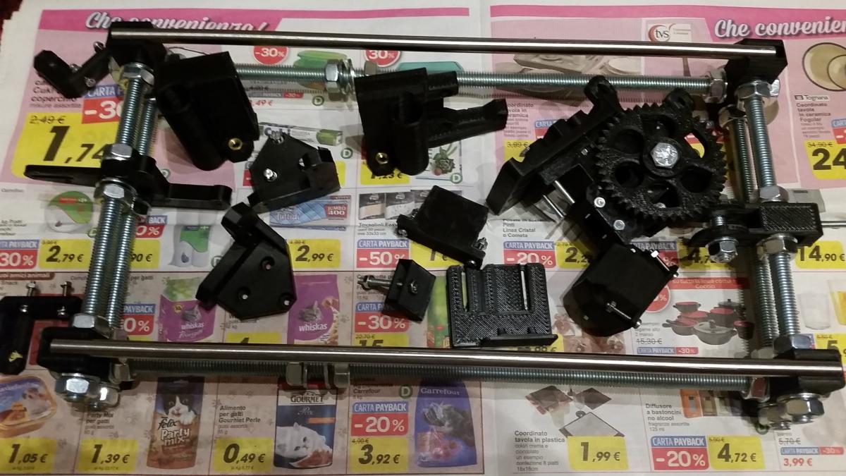

Grazie per i complimenti pino! UN po' di sostegno morale è sempre ben accetto!! Nel frattempo, contro i miei programmi.... sono stato "costretto" a montare tutto, visto che arduino, ramps, e tutto ciò che mancava mi ha fatto una piacevole sorpresa prima del week end.... Il risultato è questo: Procederò ora con la messa a punto e rimando smontaggio del telaio e verniciatura in seguito.... La voglia di vederla muovere era proppa per farmi rimandare di una settimana il momento..... Ho settato i DVR8825 a 0,5 V, scaricato e configurato il Firmware MarlinKimba, fatto una prova con il programma di test constatato che tutti gli assi funzionassero, ma qualcosa non va..... Mi spiego meglio: sto usando Pronterface per muovere in Jog gli assi e riscontro quanto segue: Asse Y sembra venire solo avanti, ma non riesco a comandarlo indietro, asse X (ma probabilmente anche tutti gli altri) sembra fare una corsa dimezzata rispetto a quello che dovrebbe. I driver sono settati con tutti e 3 i Jumper inseriti ( vuol dire 1/16, giusto?), pulegge 16 denti e cinghia GT2. Mi aiutate a capire cosa c'è che non va? Grazie mille -

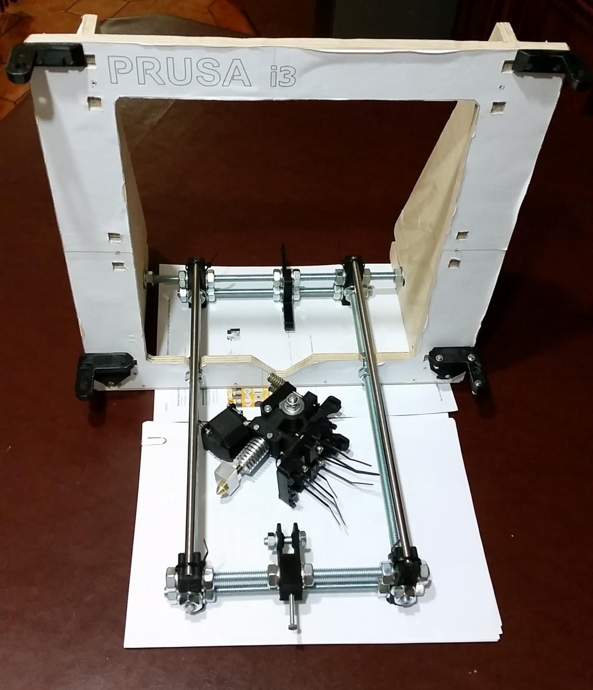

Nel frattempo la struttura del ponte in legno è stata ultimata ed è stata provata con la slitta dell'asse Y, questo è il risultato: Che ve ne pare? Ora sarà da smontare nuovamente e verniciare in attesa di cuscinetti e motori... -
Vedo che l'1.75 stravince.... Ma io, essendo alle prime armi, sto puntando a realizzare una stampante con filamento da 3, a migliorare in qualità e risoluzione ho tempo...

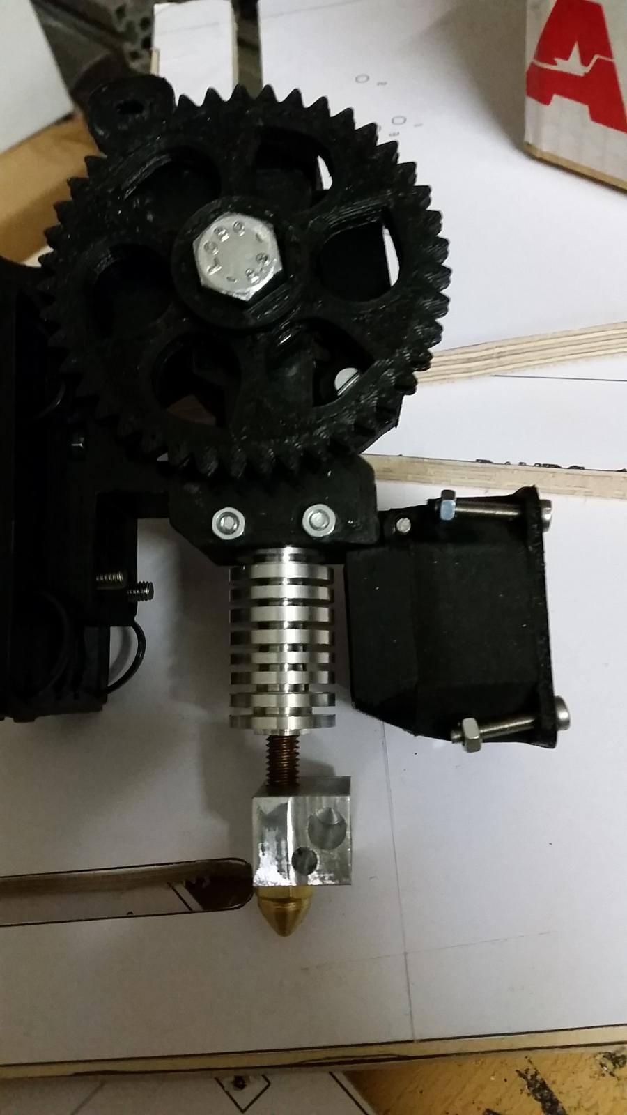

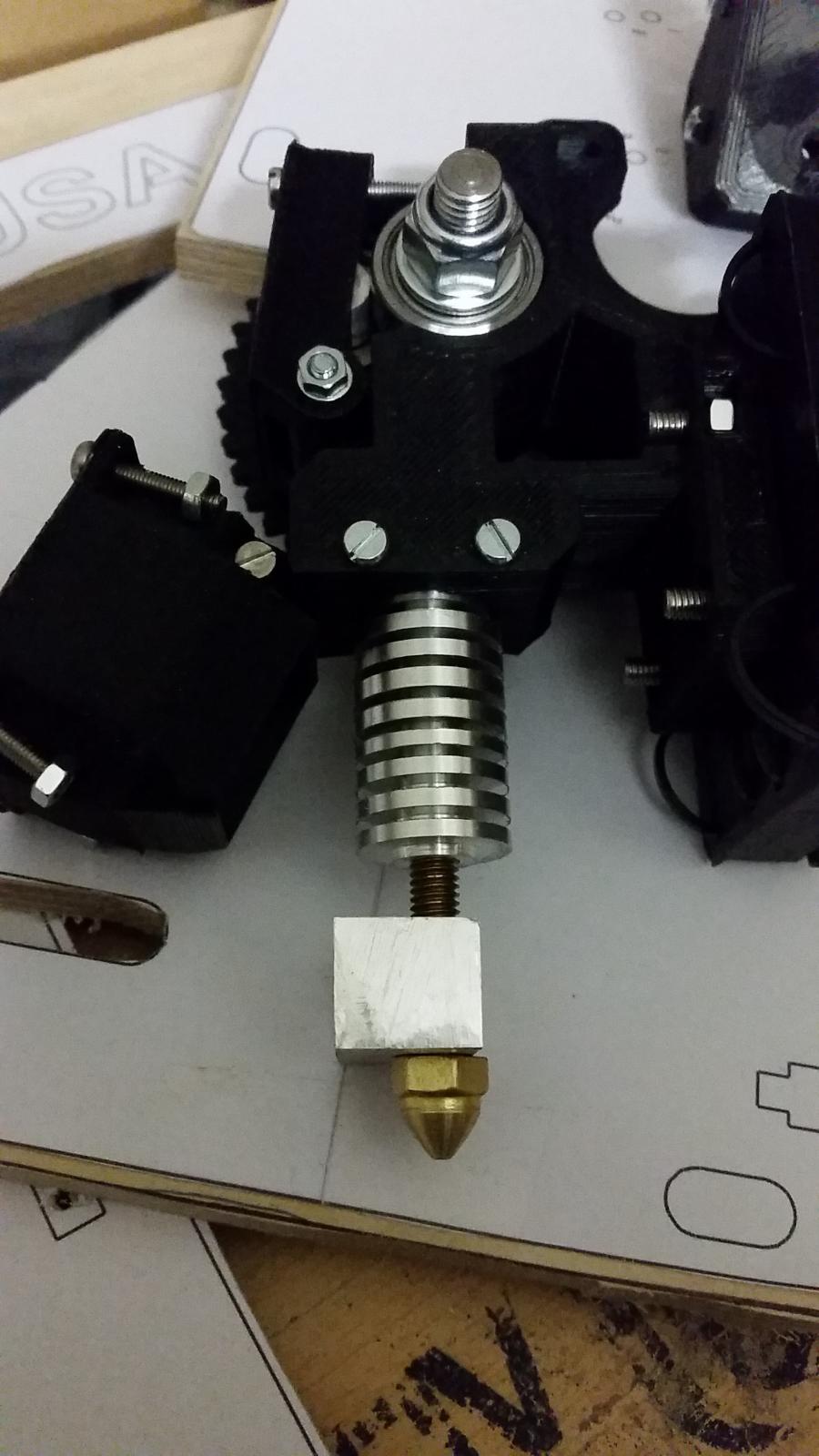

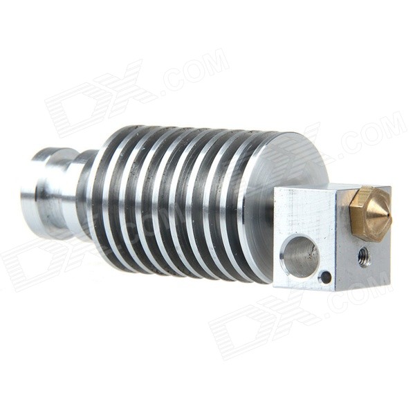

Vedo che i commenti non arrivano numerosi... In ogni caso ho recuperato qualche quota in rete ed oggi, avendo un po' di tempo... Io e mio padre ci siamo cimentati nella realizzazione dell'Hotend... Corpo in alluminio, elemento di congiunzione al blocchetto porta resistenza/termistore in ottone, Ugelloottenuto tornendo un dado cieco. Ecco a voi il risultato: Che ve ne pare? Non vedo l'ora di provarlo e vedere se funziona!!! -

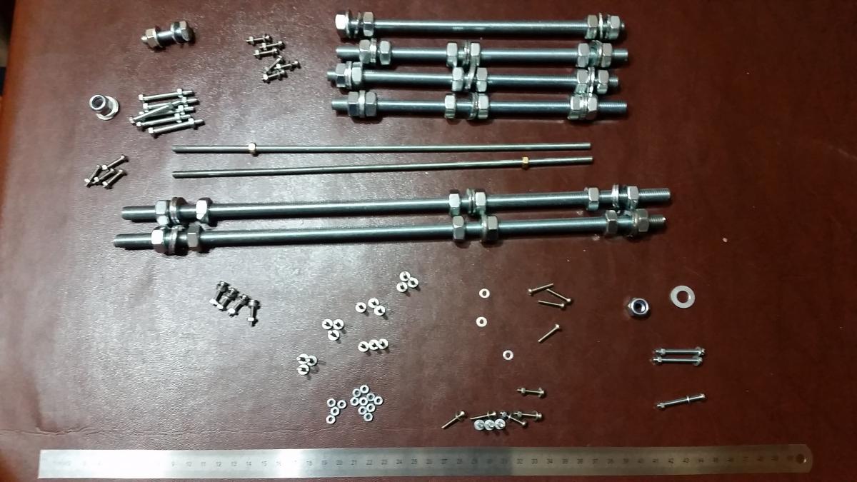

Ok, perfetto! Motori ordinati, e nel frattempo ho fatto qualche piccolo progresso con il taglio delle barre di calibrato a misura e del frame in fenolico da 9mm che rifinirò questo w.e. poi l'altra sera mi è arrivato il kit di plastiche, così ho iniziato ad assemblare qualcosa: e tutto pian pianino inizia ad andare al suo posto e la stampante inizia a prendere forma!!! Nel frattempo vi chiedo le dimensioni corrette per creare l'hot-end. Avete link o materiale da postare con le quote corrette del cilindro, del blocchetto che tiene termistore e resistenza e quant'altro? Grazie! -

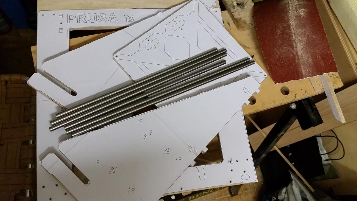

Oggi uscito da lavoro sono andato a procurarmi il legno per fare la truttura della mia Prusa e il calibrato da 8 per le guide.... così mi sono potuto cimentare in un fantastico lavoro stile ArtAttack!!! E poi ho segnato le mosure per il calibrato che domani taglierò.... Per stasera è tutto, e questo è il risultato: P.S. Ho sempre bisogno del consiglio per i motori scritto nel post precedente, per favore rispondetemi perchè è urgente -
