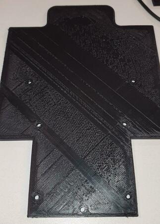

X1c - Problema qualità di stampa solo ad un lato
frankieorabona ha risposto a frankieorabona nella discussione Problemi generici o di qualità di stampa
Non ho capito se è una battuta... è il Top Layer Fin'ora il PLA non mi si è mail alzato se non quando ho usato il PLA come supporto al PETG. il First Layer era PLA per la base, e ovviamente il piatto era a 75 gradi. Per il resto (anche con l'odiato cool plate) il PLA di Bambulab ha sempre aderito al piatto, mai un warping.. In realtà già ho fatto la calibrazione del Flusso Dinamico (calibrazione automatica dove il lidar esamina il test e modifica tutti i parametri) e attualmente è al 98%. Beh... ultimamente metto in pausa quando mi accorgo di una stampa fallita e solo pochi secondi prima di far ripartire la nuova stampa interrompo definitivamente. Quindi resta anche per più minuti a temperatura il piatto. Diciamo che ultimamente il primo layer lascia un pò a desiderare. Forse mi viene da pensare che i filamente (in 10 giorni nell'AMS) hanno preso un pò di Umidita -

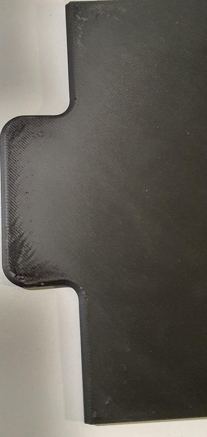

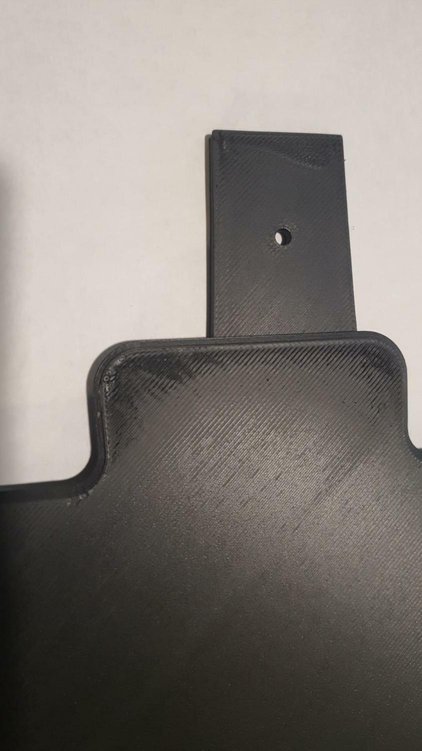

son forse hai ragione.. ho fatto la foto così di impulso senza curarmi della qualità... Cmq sono due oggetti (chassis frontale e posteriore del progetto openrc F1), messi uno sopra all'altro. Appunto sempre dallo stesso lato la stampa esce così. Il piatto lo lavo con sapone per piatti ad ogni stampa (anche minuscola). Assolutamente no... è il layer superiore. Il primo layer ( e il fondo) non presenta imperfezioni. Vediamo se queste due foto rendono meglio l'idea -
frankieorabona ha pubblicato una discussione in Problemi generici o di qualità di stampa
Sono passato ad una Bambulab X1C e fin'ora non avevo riscontrato nessun problema nella stampa. Anzi tutti le stampe avevano una qualità mai viste prima. Da sabato ho problemi di stampa. L'unica differenza crispetto ad altre stampe, avendo già effettuata la stessa stampa senza alcun problema,, è che da sabato ha fatto un pò più freddo (e umido). Quello che mi fa sembra strano è che questo "difetto" è soltanto dal lato della ventola ausiliaria, anche perchè se fossero problemi di sotto/sovra estrusione, credo, dovrebbe essere presente su tutti i perimestri. Altro dubbio è che abbia problemi di livellamento (faccio calibrazione flusso e auto bed leveling ad ogni stampa). I filamenti sono nell'AMS e l'igrometro mi indica che l'umidità all'interno è il 20% Stampo con PLA matte bambulab Velocità ultimo layer 50mm/s - Piatto Smooth della Bambu impostato a 55. Avete idea di cosa può essere successo? -

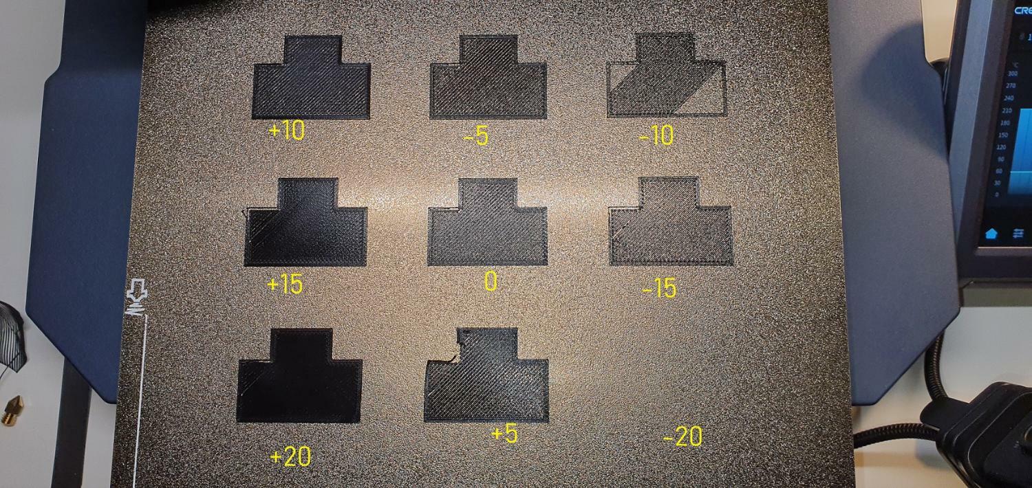

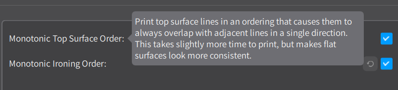

Dovrebbero essere queste due voci. Erano entrambe disattivate. Una per l'ultimo strato, e l'altro per la Stiratura dell'ultimo livello: -

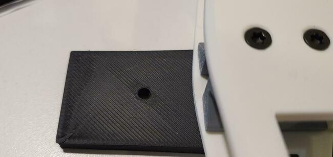

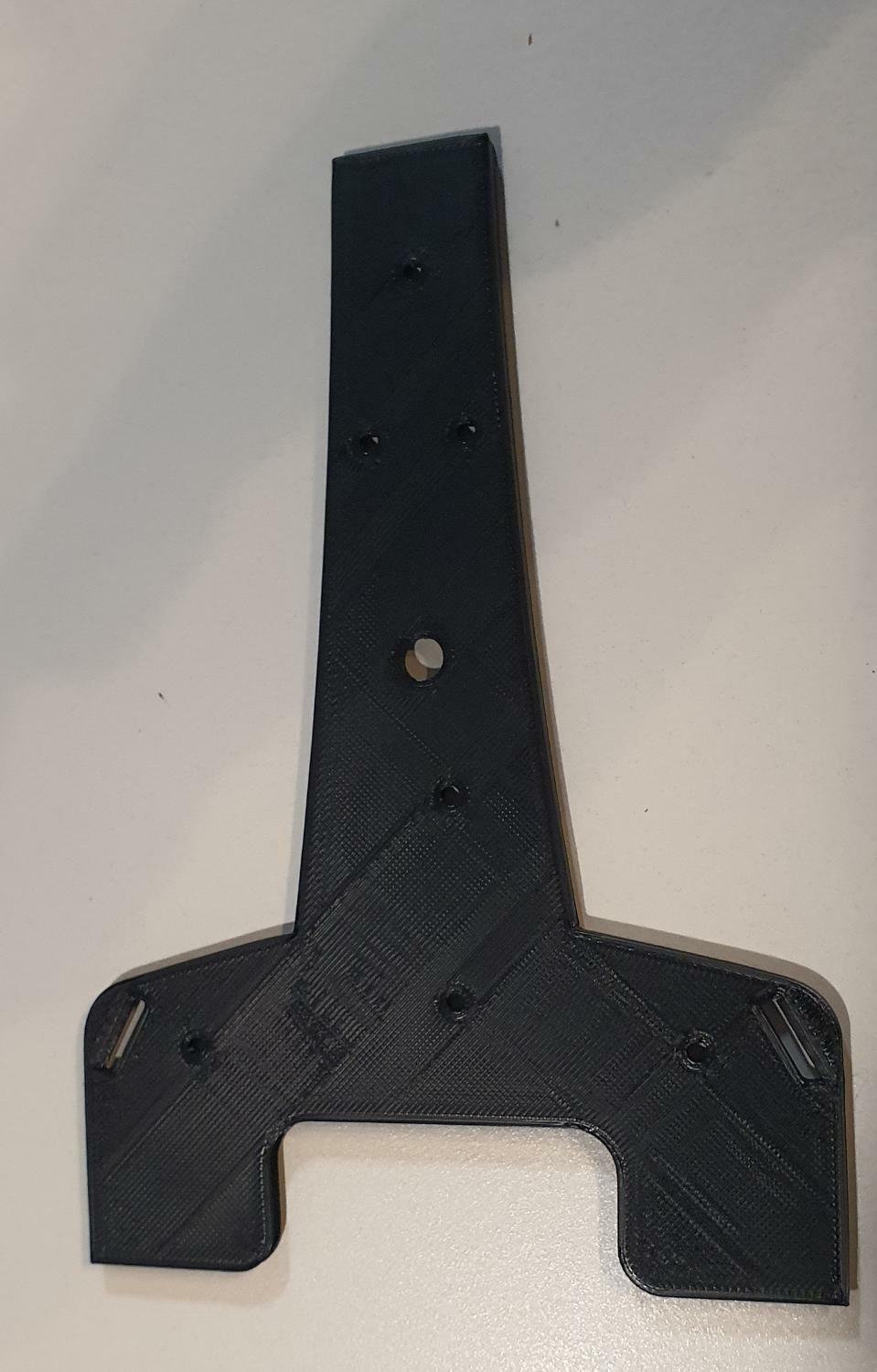

Beh... direi che mi sto abituando. Non è poi malvagio. Soprattutto c'è una sezione di calibrazione che mi piace. Inoltre OrcaSlicer non l'ho mai usato e sarebbe nuovo per me. Se proprio devo imparare uno nuovo preferisco Creality Print (che poi altro non è che una versione di Cura con Interfaccia grafica Utente leggermente diversa) Però... sto provando a stampare un progetto OpenRC F1. Ho stampato lo chassis, ma non ho capito perchè il livello superiore è venuto così male. Sicuro non era attivato l'ironing, e sopratutto TOP SURFACE SKIN LAYERS: Immagino sia per questo, oppure può essere anche altro? PErchè quelle brutte linee in corrispondenza degli alloggi delle viti? Sembrerebbe quasi (al tatto, ma anche visivamente) che mancano dei livelli di riempimento Mi dareste qualche suggerimento?
