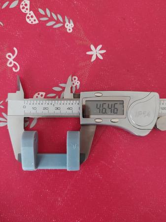

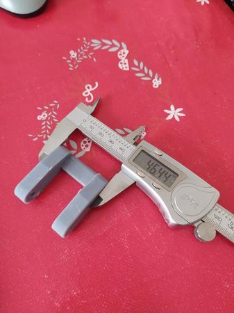

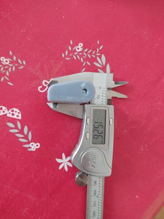

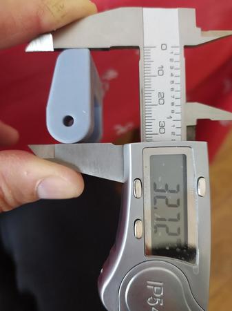

@FoNzY @Tomto @Killrob Ciao a tutti, scusate il lungo silenzio, ma tra lavoro e famiglia non ho mai trovato il tempo sia per ringraziarvi dell'aiuto sia per rispondere alle domande che mi avete fatto e continuare la discussione. Bene, riguardo alle misure stampate rispetto a quelle teoriche questo è il risultato su un paio di pezzi: Diciamo che siamo sui +/- 0.2mm sulla posizione stampata che può portare a un massimo di +/- 0.4mm sulla misura diretta Questo con la resina economica presa su amazon : Resina utilizzata Alla fine mi son trovato molto bene con lo slicer fornito con la stampante Novamaker, sia per l'ottimizzazione dei supporti che per la compatibilità. Nel frattempo ho fatto altre stampe su scansioni di statue ottenendo questi risultati Ecco per adesso sono arrivato qui :) GRAZIE! -

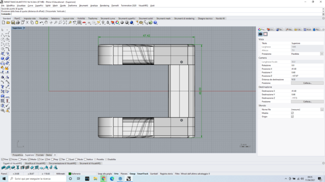

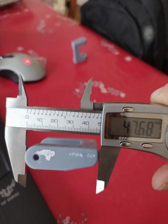

@FoNzY@Tomto @Killrob Finalmente ce l'ho fatta.... o almeno sto iniziando a capire son tornato al software NovaMaker e ho cambiato così i parametri di stampa: con isupporti creati in automatico seguendo questi parametri, aumentandone il numero ed ecco il risultato: Purtroppo con questa disposizione i segni lasciati dai supporti sono piuttosto evidenti. Se li liscio con carta vetrata o lima, ho visto che la parte trattata diventa biancastra, suggerimenti per ottenere un risultato migliore (a parte provare a stampare orientandoli in mdoo diverso ;-)) in post produzione? Questo è il modello progettuale: Questo il risultato assemblato: @FoNzY scusa ma ancora non sono riuscito a vedere il file che mi hai mandato. Domani lo guardo 🙂 Domani recupero il calibro elettronico in ufficio e ti dico di quanto mi sono discostato Grazie a tutti ! -

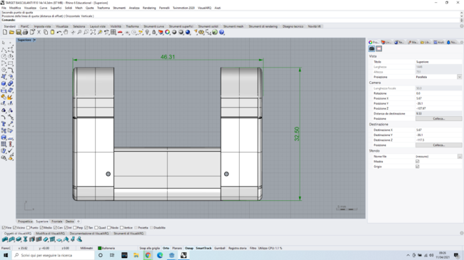

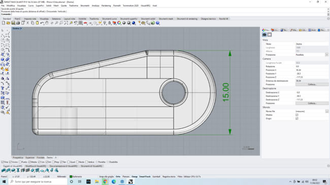

Il modello è stato fatto con Rhinoceros, e poi corretto prima di eseguire lo slice Questi sono i modelli e queste le stampe mal riuscite elegoo water washable I parametri non li ho toccati son quelli di default in entrambi gli slicer https://www.amazon.it/gp/product/B0822QGYJT/ref=ppx_yo_dt_b_asin_title_o03_s00?ie=UTF8&psc=1 -
