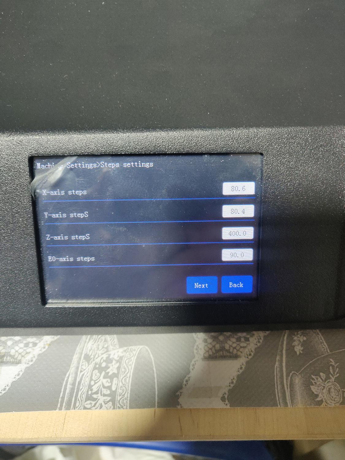

Nuovo ed ultimo aggiornamento, ho trovato i valori corretti di Steps/mm per X,Y,Z ed E, scritti ed ora la stampante è tornata come prima, ho lanciato una stampa ed ha stampato correttamente, ho estruso 1cm di filo e preso la misura per vedere se effettivamente corrispondesse ed anche quello è ok, per cui direi che ho risolto e ora è tornato tutto come in origine. Grazie a tutti, soprattutto Killrob e Whitedavil e alla prossima. P.S. i valori di Steps/mm corretti per la mia stampante, sono quelli che si trovano nel firmware 2.0.3B, ma non so perchè e soprattutto per quale strano motivo, la prima volta che ho scritto il Firmware gli steppers non andavano e facevano un rumoraccio come se qualcosa li stesse bloccando, il classico tatatatatatatatatatatatatatatata Se qualcuno dovesse mai averne bisogno, i firmware si trovano sul sito Twotrees, quindi inutile che li riporti qui. Già che ci siamo vorrei fare una domanda sempre per i più esperti: Tralasciando il fatto che ora devo impostare il BL Touch, ma se volessi installare Marlin che vantaggio ne trarrei? Grazie! -

Alla fine sembra che ho risolto. Dopo aver scritto per l'ennesima volta il TXT mi sono accorto che anche aumentando il feedrate il movimento verso la Home era molto lento e mi si è accesa la lampadina.... Ma non è che sono sbagliati gli Steps/mm? A quel punto mi sono ricordato che tra i files scaricati dal sito TwoTrees avevo 3 versioni: la 2.0.1, la 2.0.3A e la 2.0.3B ho aperto i tre files e li ho confrontati, mentre nelle prime 2 versioni gli Steps/mm erano 80.3 per X e 80.3 per Y, e impostando questi valori mi ritrovavo con la Home decentrata come ho già spiegato, nella versione 2.0.3B erano 160 per X e 160 per Y, scrivo questo e tutto torna al posto, sia la Home che di conseguenza il livellamento, così come la velocità dell'hotend sugli assi X e Y. Mi ha fatto tribolare sta situazione perchè, prima di flashare il firmware, sono andato nelle impostazioni e ho fatto le foto di tutti i parametri, tra i quali anche gli Steps/mm che però erano 80.6 per X e 80.4 per Y, che però probabilmente si sono "modificati" dopo che ho pigiato su quella caspita di icona... Ora provo a lanciare una stampa di prova e vedo se stampa bene come prima, almeno se devo fare qualche modifica so da qualche TXT partire. Per il momento ringrazio tutti e vi terrò aggiornati. -
