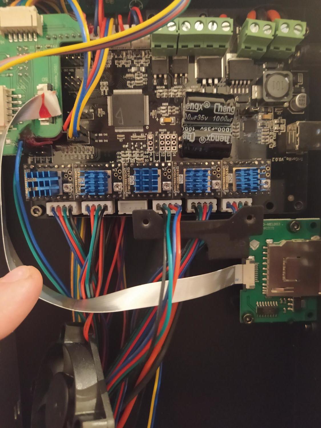

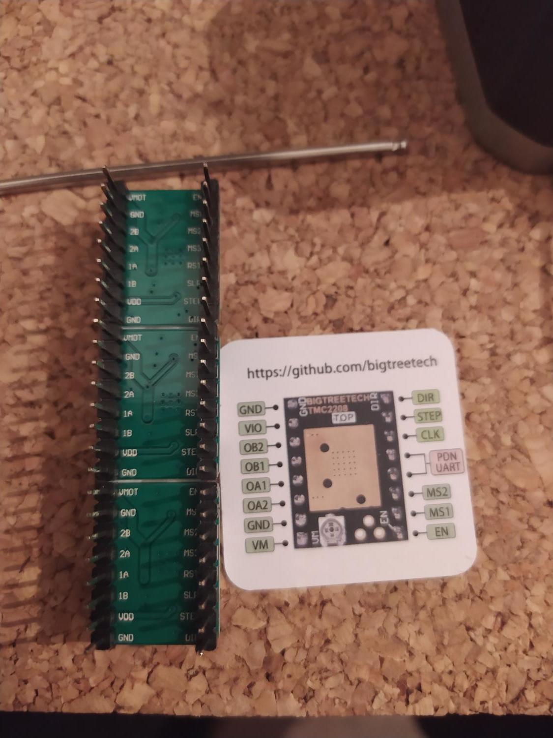

  2. Il problema rimaneva sempre lì perché non avevo mai spostato quello dell'E0 pensando fosse lì solo per aggiungere un altro estrusore. Purtroppo non mi hanno mandato un cacciavite ceramico,quindi ne ho usato uno che ho a taglio da 2mm. Allora il fmw è quello che ho scaricato dal link che ho messo nel post precedente per la anycubic mega pro con i TMC. Ieri avevo riprovato a installare quello fornitomi dall'assistenza anycubic senza risolvere,quindi ho rimontato quello mod. Solo uno dei driver è quello originale, ho optato per lasciarlo sull'estrusore. Fortunatamente funziona tutto era solo un TMC non funzionante o si è fulminato nel settaggio, quindi niente scheda nuova. Per ora😅😈
  3. Fortunatamente non era quello il problema, ho risolto grazie alle tue dritte @Tomto ho capito che l'E1 non era inutile visto la mancanza dell secondo estrusore e verificato il driver tmc2208 ed effettivamente era quello (quello che segnava 0.6mV), perche montando uno degli originali ha ripreso a funzionare.... ieri li ho girati, ma tra E0 X Y Z, l'E1 non lo ho cagato proprio! ora funziona tutto come si deve! ho messo il tmc originale al posto di quello dell'E0 e tutto funziona piu silenzioso e fluido faro un test di stampa per verificare che sia tutto ok, e vi informo. un ultima cosa, per caso qualcuno di voi ha mai caricato i fmw qui elencati?https://github.com/knutwurst/Marlin-2-0-x-Anycubic-i3-MEGA-S ieri ne ho caricato uno apposta per la mega P con i tmc grazie per tutti gli aiuti costruttivi che mi hai dato fin ora!
  4. si purtroppo. questo è il link https://www.amazon.it/gp/product/B07P818ZPN/ref=ppx_yo_dt_b_asin_title_o00_s00?ie=UTF8&th=1 quale scheda mi consigli di montare?c'è qualcosa di piu performante/affidabile? tenendo conto che uso anche il laser per delle incisioni
  5. bene....allora ieri ho nototo che la Vref dell E1 non supera i 0.600mV anche regolandola,pero quando le ho settate erano tutto a 0.9V ok quindi senza sostituire la trigorilla è possibile abilitare il doppio Z e un solo driver?
  6. sulla scheda ho notato che ho 2 basette con scritto Z, se dovessi mettere il connettore della Z sulla basetta a fianco dove c'è scritto sempre Z cosa combino?
  7. in realta io non ho scollegato nessun motore fino a quando non ho fatto la prova di rotazione, allora li ho invertito i fili del connettore. tramite degli spilli nel connettore ho fatto un test per verificarne i V in arrivo dalla scheda al motore e non c'è tensione,mentre l'altro motore arriva... l'unico connettore da me toccato è quello che passo sulla piastra di fissaggio della ventola. domandona, dalla trigorilla esce un solo connettore per l'asse Z?
  8. Si li ho girati verificando prima i pin gnd/dirv vm/en Però riguardano tutto bene ora noto che i driver Z E0 E1 hanno una codifica differente. Ho provato a montare di nuovo gli originali ma la stampante non resta accesa e soprattutto scalda i 3 driver sopra indicati. Se monto quelli nuovi funziona ma come si vede dal video non va uno dei 2 motori. Ho smontato la scheda e a occhio non sembra saltato nulla,zero puzza di gremo o fumo. VID_20210121_113718.mp4 VID-20210121-WA0003.mp4
  9. Credo anch'io che si si danneggiato qualcosa...domani farò foto dei cablaggi. È una trigorilla V0.0.2 Li ho sostituiti perché ho visto un video che consigliava di cambiarli con dei tmc2008 per via della rumorosità. Per quello che ho mosso gli assi facevano meno rumore o meglio erano più fluidi nel movimento. A mente lucida ti dirò son sicuro di non aver staccato i motori dopo averlo testato, per questo non faccio il chirurgo meglio giocare con cose che si aggiustano😂 Ho già provato a girare tutti i driver compreso rimontare gli originali. Ho già avuto un problema di assi appena era arrivata la macchina, tramite l'assistenza anycubic mi hanno inviato un fmw da aggiornare perché pensavano si fosse corrotto ed effettivamente aveva funzionato. Tentare non nuoce magari si era corrotto di nuovo
  10. Ciao ragazzi, sono qui a disturbarvi in quanto è tutto il giorno che sto cercando di sistemare la mia stampante. praticamente ho ordinato i tmc2208 v3.0 da montare sulla mia anycubic i3 mega P, ed oggi appena arrivati mi sono messo alla sostituzione, li monto setto il Vref intorno a 0.9v per fare una prova e poi settare meglio ma alla prova di movimentazione assi l'estrusore e i motori Z andavano nel senso opposto. allora ho provato a girare i fili e sono riuscito a far funzionare tutto, faccio un ultima prova di movimentazione e funzionano nella giusta direzione, forse un po rumorosi e quindi ho deciso di settare subito la Vref dell'asse Z visto che è quello che faceva rumore (se non sbaglio non ho disabilitato i motori, quindi erano in tensione) dopo quest'ultimo set hanno funzionato per una prova di movimentazione ma al momento del lancio di una stampa non andava piu uno dei due motori, da quel momento non funziona piu, questo è quello che ho fatto per testare il motore: ho smontato il motore non funzionante Z1 e cablato con il cablaggio Z2 e il motore funziona senza rumori,allora ho provato a invertire i cablaggi mettendo il motore Z2 con i cablaggi di Z1 e non funziona. considerando che i motori funzionano a questo punto ho pensato ad una interruzione dei cavi scollegandoli e testandoli con un multimetro e tutti i fili sono ok. (chiudono il circuito) ho rimontato i tmc originali ma nulla non funziona ancora ho provato a ricaricare il fmw originale ma nemmeno con questo funziona, ne ho provato uno su base merlin apposta per la i3 mega P ma anche quello non funziona. secondo voi ho dimenticato qualche prova da fare? la stampante ha meno di 2 mesi ho contattato l'assistenza che spero rispondano

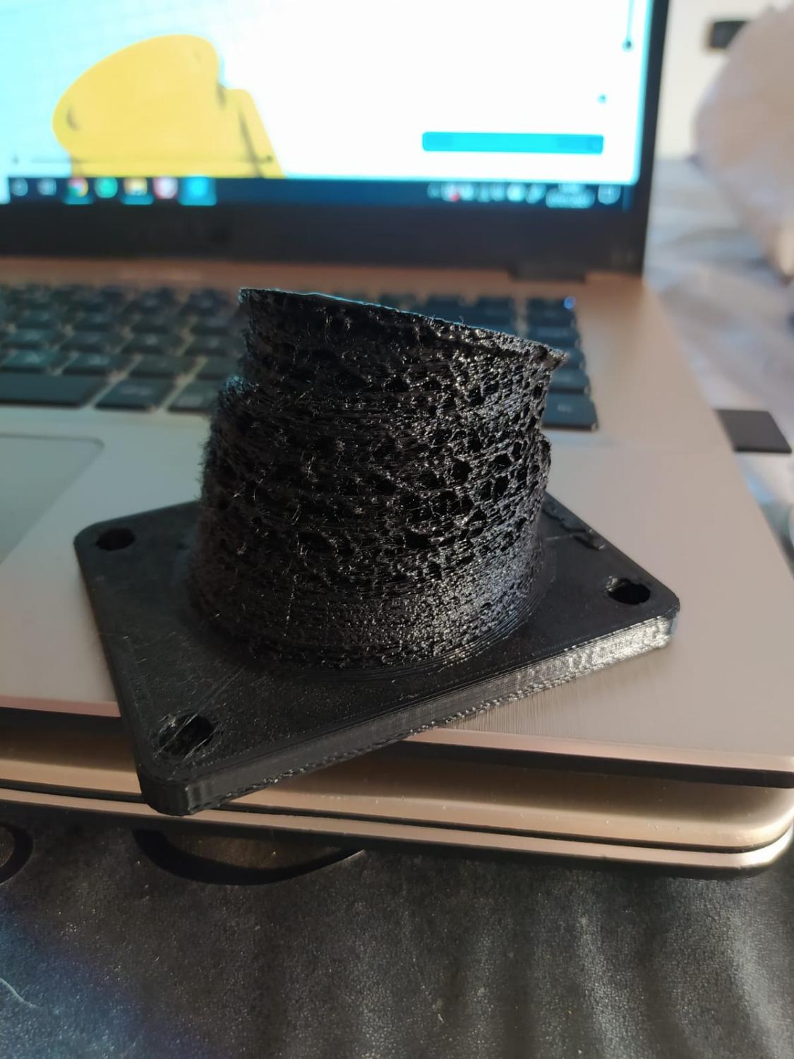

  12. Ciao a tutti , sono qui a porvi un quesito, dovrei stampare dei collettori per carburatori moto, ho gia selezionato i filamenti della filoalfa un pla e il filoflex soft. ho il problema che nel momento in cui cambio il materiale mi forma delle bolle come dei vuoti di stampa, credo che il problema sia da ricercare nell flusso dell inserimento del filamento in camera di fusione dell'estrusore. come slicer uso cura, sapreste darmi qualche dritta su come aumentare il flusso ad un certo punto(H asseZ)della stampa? allego una foto per far capire meglio
