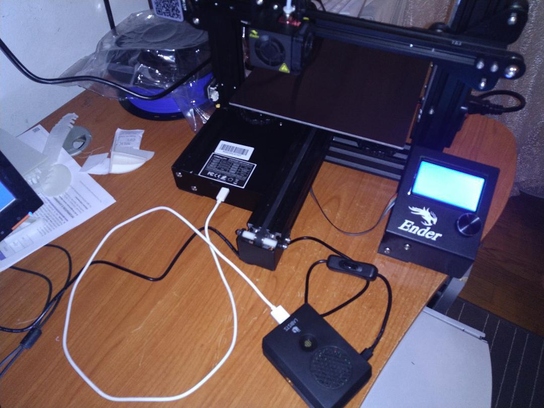

    Dopo pulizia, regolazioni, e nozzle priming la stampante funziona. Bastava poco.:( Vi ringrazio per i suggerimenti.

    Credo di aver trovato il problema. Intanto l'ho pulita dalla polvere, ho cambiato le molle del piatto adesso e' piu' stabile. Il problema era che avevo cambiato lo slicer e non l'avevo impostato i parametri come si deve. 😞 PS: C'e' qualcuno che puo' mandarmi il codice di prestampa, quello che fa una passata per pulire l'ugello. Perche' ho visto che parte subito al centro per stampare. Grazie

    La home la fa correttamente, o meglio i movimenti sono corretti, pero' il punto Home mi rimane fuori dal piatto. Appena possibile faccio il video sia della Home che della partenza della stampa. Ma gli EndStop non gli ho mai toccati. Ed e' sempre rimasta li' ferma. Puo' essere che lasciandola ferma gli Endstop si siano starati??

    Grazie killrob, in effetti ho provato a spostare il carrello sia in X che Y ma si poi sposta sempre sempre fuori dal piatto. Mi da pero' una certa rabbia che provando a stampare un file, mi stampa un qualcosa di strano tutto nella zona della Home. Ho provato a fare anche una regolazione piatto, per quel che e' servito 😞 cioe' niente.

    Salve a tutti, ho una Ender 3 Pro ed e' da 7-8 mesi che non la usavo. Pero' adesso mi serve ed ho notato che quando faccio l'AutoHome mi lascia l'ugello fuori dal tappettino. Quando provo a stampare, mi stampa un indefinito disegno su quell'angolo, invece di portarsi al centro. Premetto che prima funzionava bene. Se vi serve altre informazioni fatemelo sapere. Vi ringrazio fin da adesso per eventuali risposte

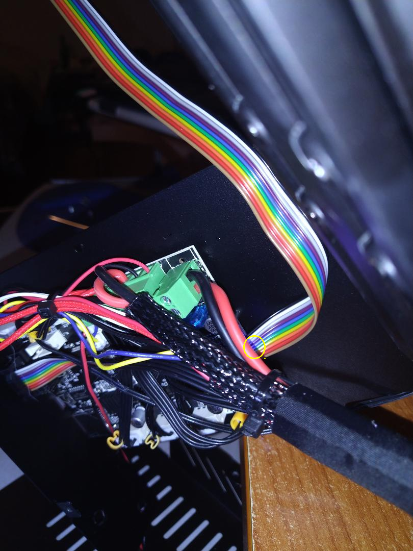

  11. Salve a tutti, dopo due mesi di inattivita' provo a rimettere in sesto la mia Ender 3 Pro, causa corto circuito sul blocchetto riscaldante, su consiglio di un amico, mi ha detto che probabilmente il problema era derivante da non aver controllato il termistore o la cartuccia riscaldante se ho messo il positivo o negativo invertiti. Siccome l'avevo cambiato un'altra volta od ho avuto fortuna o e' possibile che li ho messi invertiti? Domanda: c'e' da controllare i poli negativi sui fili della cartuccia o del termistore? Perche' non mi sembra di aver visto nessun segno piu o meno sui fili.
  12. Allora provato a staccare dalla scheda madre tutto il blocco dell'hotend. Non parte niente.🤬 Credo che mi resta da acquistare un scheda nuova. Sono tutte uguali o devo stare attento a qualche valore in particolare? Pero' prima di fare il passo troppo lungo, a cosa devo stare attento, possibile che la cartuccia riscaldante non vada bene? Siccome a casa ne ho ancora 2 comprati in aprile 2021, con dicitura 24V 40W. Vanno bene ? A dicembre 2020 avevo cambiato la scheda, e non ho avuto particolari problemi. A dir la verita' era un po' piu' performante Pero' su vostro consiglio mi e' andata bene per un anno. Vi ringrazio per un'eventuale risposta.

    Ciao a tutti. Ho cambiato 12 mesi fa la scheda madre della mia Ender 3( Creality 4.2.7 Silent ), dopo un mese che mi era arrivata la stampante. Tutto bene fino a Natale 2021, quando devo cambiare il blocchetto riscaldante, visto che ci sono cambio anche il termistore(quello rosso piu' grosso ) Tutto bene, fino a quando fa il primo strato ( 2 centimetri di filo consumati ), lampo sul blocchetto dove c'e' l'uggello⚡⚡, e stampante bloccata🤬 Schermo tutto azzurro. Vorrei sapere se i termistori sono tutti uguali quelli che vendono con Amazon,Bangood ....., o c'e' da controllare il voltaggio( 12 o 24 ). E come si fa a sapere se serve uno o l'altro. Spero che non sia bruciata un'altra volta la scheda. Spero di essermi spiegato bene e vi ringrazio per un'eventuale risposta.
