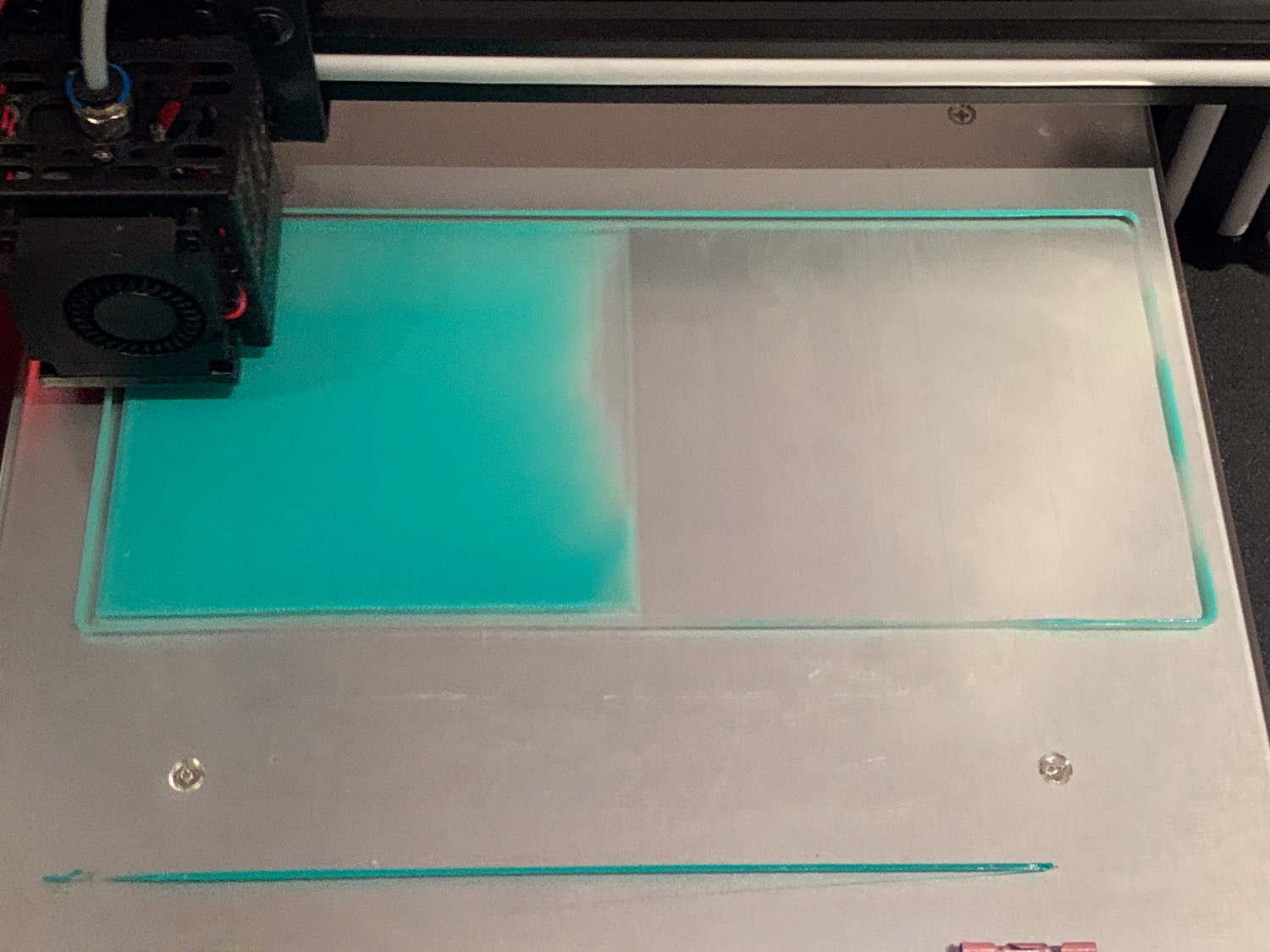

  1. Il vetro l’ho fatto fare da un vetraio, però immagino che questo non significhi che sia perfetto, proverò a toglierlo per fare qualche verifica, grazie 😊 Ok grazie, provo a verificare anche questo 😉
  2. Vetro normale, non ho provato a girarlo, mi hai dato una buona idea
  3. Ce l’ho col vetro, da quando l’ho messo non l’ho più tolto a parte per pulirlo ovviamente. È un vetro di 3mm.
  4. Stampo da un paio di settimane e non ti nascondo di aver avuto diversi problemi, ma dopo avrò tutorial online e consigli sono al riuscito a tarare tutto abbastanza bene tranne il piano. Ho messo il vetro perché prima non attaccava neanche il pla. Ho tolto e rimesso il piano perché il lato dx frontale era al limite e non riuscivo ad allinearlo. Adesso va meglio ma al centro il problema rimane.
  5. Buonasera a tutti, vorrei presentarvi un problema che faccio davvero fatica a risolvere; nella zona centrale del piano di stampa sembra che la testina arrivi troppo in basso, ma non riesco a risolvere visto che dopo varie prove almeno ai bordi è tutto alla giusta distanza ma al centro continuo ad avere il problema che vedete in foto.

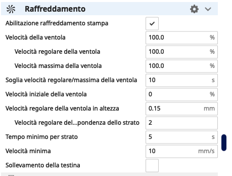

  6. La ventola gira a dovere, ma ovviamente non saprei come fare per verificare se l’aria arriva o no in quel punto
  7. In teoria dovrebbe essere accesa. Ma verifico per sicurezza... Da Cura è impostata come accesa, ma non ho verificato durante la stampa

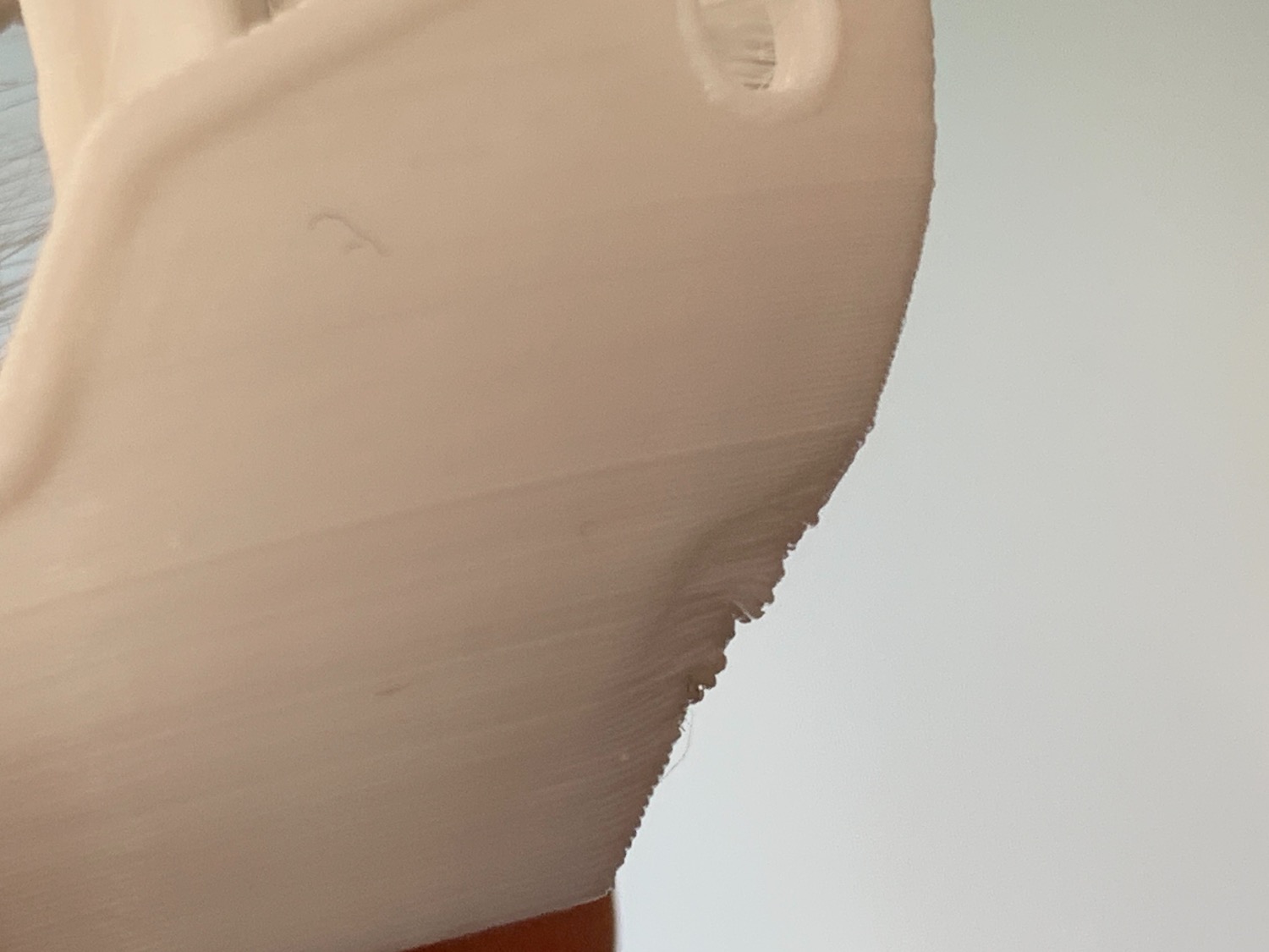

  8. Avrei un altro quesito relativo alla stampa della barchetta; dopo vari tentativi seguendo indicazioni varie, sono arrivato a una qualità accettabile ma mi viene fuori un problema sullo scafo, visibile nella foto allegata, avete idea di come risolverlo? il resto è venuto decentemente, il cubo adesso è perfetto
  9. Alla fine ho risolto così come illustrato nell'immagine magari può essere di aiuto ad altri:COnfigurazione di riempimento: Linee e poi attivando "collegamento delle linee". Grazie a tutti per l'aiuto!
  10. Le linee perimetrali sono impostate a 2
  11. si, è 0.4 l'ugello Intendi il "numero delle linee perimetrali"?
  12. Il valore dell’ugello è lo stesso, ho verificato.
  13. Senza il riempimento quelle linee verticali non si vedono quindi il problema sta sicuramente in questo frangente. Idee su come risolvere?
