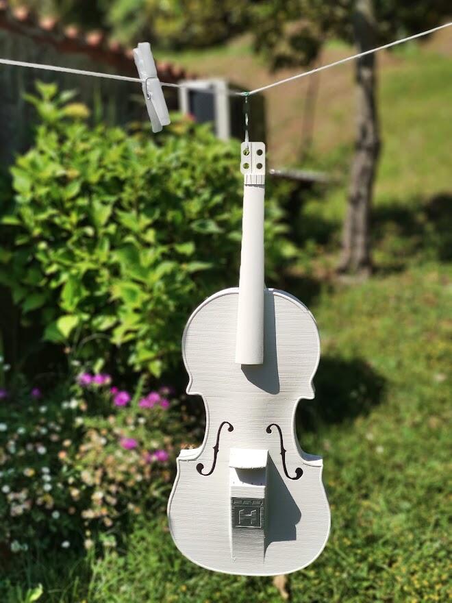

FoNzY 5.657 Inviato 28 Dicembre 2021 non capisco un piffero di musica quindi magari dico una strombolata... ma suona? e come suona rispetto ad uno strumento entry level? Cita
Azrael81 26 Inviato 29 Dicembre 2021 18 ore fa, FoNzY ha scritto: non capisco un piffero di musica quindi magari dico una strombolata... ma suona? e come suona rispetto ad uno strumento entry level? Allora lo strumento suona e suona bene, non ha la timbrica dei violini in legno ovviamente per ragioni techiche di risonanza differente dei due materiali, e per una questione di cubaggio interno minore dovuto a varie strutture stampate di rinforzo. Il difetto riscontrato piu impattante è sulla tenuta dell'accordatura. Il manico pur essendo fatto con un infil al 100% non riesce a mantenere a lungo la sua rigidezza tendendo a far perdere alle corde la giusta tensione.. Nel giro di un ora si scorda. Diciamo che è più un esercizio di stile che altro. 1 Cita
