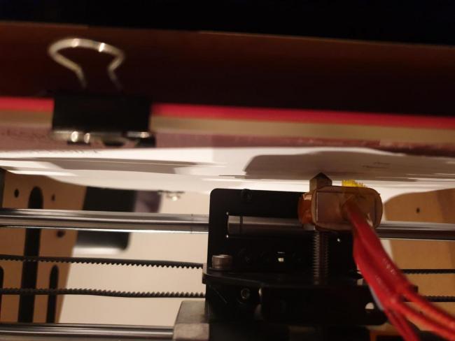

	  Problemi con Geeetech Prusa I3 pro BStefano Rossi ha risposto a Stefano Rossi nella discussione La mia prima stampante 3D Qui ho un video di ieri sera, volevo legarlo subito al commento ma ho avuto problemi di rete https://drive.google.com/file/d/1aJs6fh9AokaOtQeozi-M1MowZLQGByI8/view?usp=sharing Non si vede l'altezza ma quando passo il foglio prima della stampa il foglio gratta, riporto a home gli assi, lancio la stampa e quando l'estrusore si abbassa il foglio passa tranquillamente. Provo a rilanciarla guardando l'altezza dell'asse Z perchè non ho mai visto da display l'altezza che mi dava.
	  Problemi con Geeetech Prusa I3 pro BStefano Rossi ha risposto a Stefano Rossi nella discussione La mia prima stampante 3D Il foglio gratta. Prima di fare il set degli assi mi assicuro sempre che il foglio gratti, tuttavia quando lancio la stampa, l'estrusore torna nella piattaforma di stampa un pelo più alto di prima

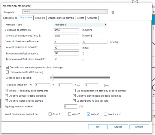

	  Problemi con Geeetech Prusa I3 pro BStefano Rossi ha risposto a Stefano Rossi nella discussione La mia prima stampante 3D Fatto. Quando premo home però l'estrusore comunque si alza di qualche centimetro. Non arriva in alto a sx ma si muove un po' in alto. Se ripremo home, si sposta di altri 2-3 cm verso l'alto. In entrambi i casi in cui inverto o non inverto l'asse, l'estrusore si alza di 2-3 cm. Qui lo screenshot della funzione che premo Per quanto riguarda la vita ho risolto stringendo la piattaforma heatbed al support con un altezza di circa 1,2-1,3cm
	  Problemi con Geeetech Prusa I3 pro BStefano Rossi ha risposto a Stefano Rossi nella discussione La mia prima stampante 3D Ok chiaro per Repetier. Prima di impostare la nuova home vorrei essere sicuro per l'impostazione della micro, per evitare che l'estrusore vada "contro" il vetro della piattaforma. Per micro intendi l'endstop? Se sì, l'estrusore tocca il vetro prima di arrivare l'endstop (l'ho verificato manualmente). Va bene e porto comunque a home l'asse Z?
	  Problemi con Geeetech Prusa I3 pro BStefano Rossi ha risposto a Stefano Rossi nella discussione La mia prima stampante 3D Mi collego all'ultima risposta e scrivo per punti: 1. In realtà sì, l'asse Z in home porta l'estrusore in alto. Mi aspettavo che caricando il lavoro si abbassasse automaticamente. Devo invece abbassarlo manualmente fino a che tocca la piastra? Può sembrare banale ma non ho trovato un video che mostra questo punto, e ne ho visti molti. Essendo la mia prima esperienza non ho idea di come cominciare 2. Se anche l'abbasso a toccare la piastra, infilo il filamento in PLA, riscaldo l'estrusore e la piastra e attivo la funzione di pre-riscaldamento. Tuttavia il PLA non va oltre una certa soglia, anche se lo lascio in fase di pre-riscaldamento per 5-10 minuti. Occorre di più? Ho visto che potrebbe essere un problema della molla troppo stretta, che test posso fare prima di smontare parti dell'estrusore? grazie. I comandi manuali da computer/repetier funzionano correttamente, quindi credo sia risolta la parte server ecc.

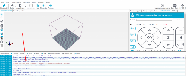

	  Problemi con Geeetech Prusa I3 pro BStefano Rossi ha risposto a Stefano Rossi nella discussione La mia prima stampante 3D Innanzitutto, grazie! Fischio sparito ed estrusore tornato fermo. Ho fatto il setting che mi hai consigliato su Repetier: 1. I comandi non sono più in coda, tuttavia la stampante è in costante stato di "ready" e i comandi non partono 2. La connessione funziona perchè legge la temperatura base dell'estrusore e del piano, cosa che non era mai riuscita a fare 3. Tutti i comandi manuali non funzionano. E nel log c'è un errore relativo alla porta (Screenshot in allegato) Come posso continuare? grazie ancora. Ho fatto un paio di test e dovevo stoppare la connessione al server locale. Direi che funziona tutto, grazie mille per il supporto. Prima di chiudere la richiesta, hai qualche consiglio dove iniziare a lavorare con la mia stampante? Sono completamente nuovo sul tema e mi interesserebbe approfondire molto questo mondo. grazie.

	  Problemi con Geeetech Prusa I3 pro BStefano Rossi ha risposto a Stefano Rossi nella discussione La mia prima stampante 3D Ne ho provate un paio in cui ho aggiornato sopra il driver indicato sopra. La porta dovrebbe essere corretta, perchè è tra le visualizzabili solo quando ho connesso il cavo usb. Ho fatto anche un test con una seconda porta, ma i comandi rimanevano tutti in coda. Secondo voi nonostante il display lcd non visualizza più informazioni, il fischio e l'estrusore che si muove costantemente, è ancora recuperabile? Si può fare un tentativo con Arduino o devo cambiare la scheda?
