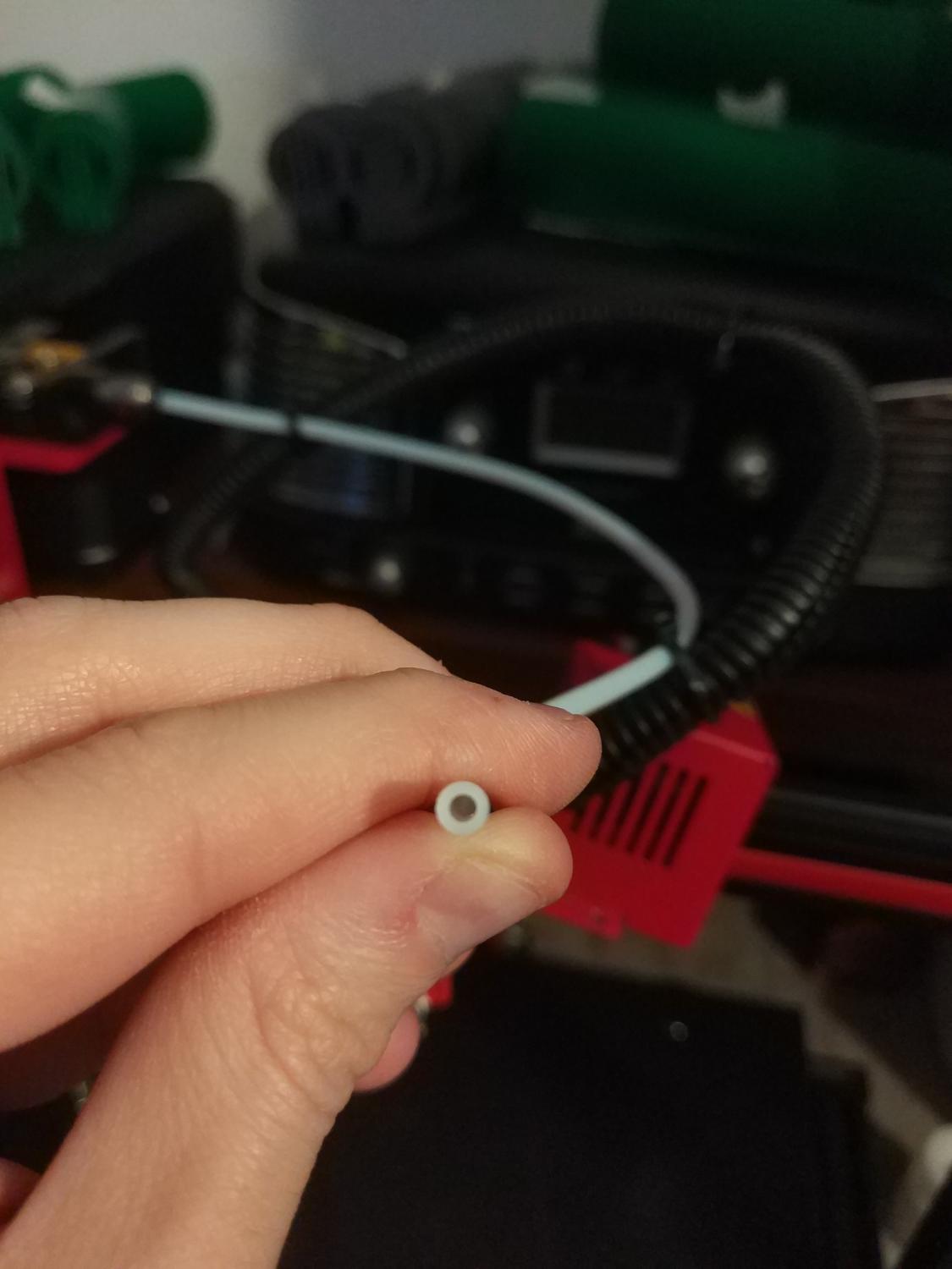

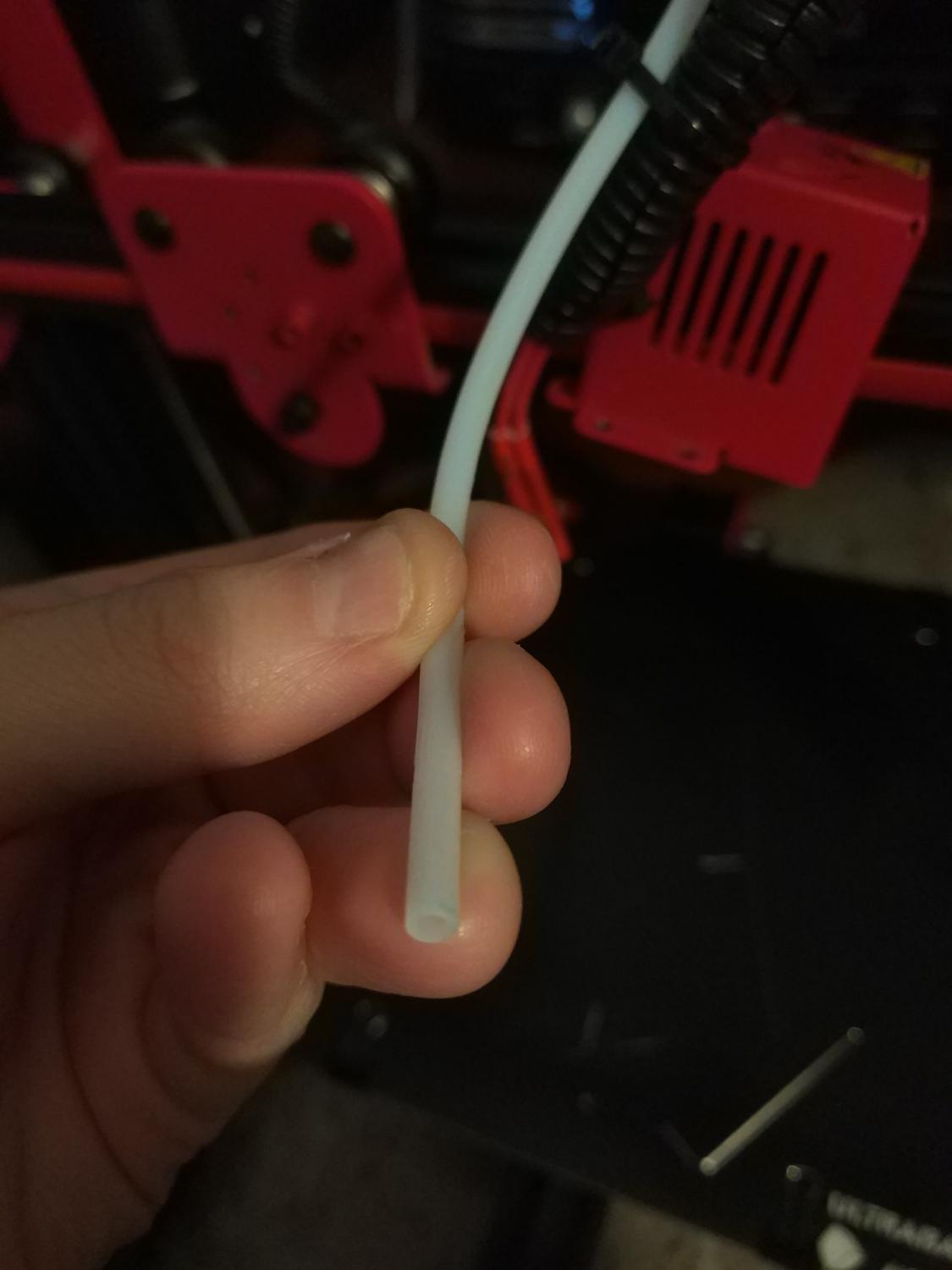

Si, una volta fatta la stampa non risulta brutto come con l'estrusione e basta. Oggi è arrivato il tubo in teflon capricorn che ho visto essere consigliato per il basso attrito e una volta montato il filamento sembra visivamente migliore, vi metto la foto.. poi ho effettuato un secondo cubo per sistemare il flusso e pure quello è andato bene. Boh, pure la ultrabase anycubic fa aderire il filamento bene.. sembrerebbe essere tornata funzionante al momento. Quindi il problema erano l'estrusore e il tubo in teflon evidentemente. -

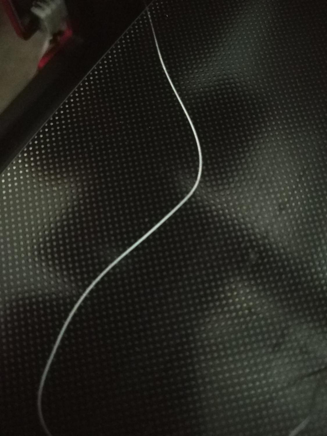

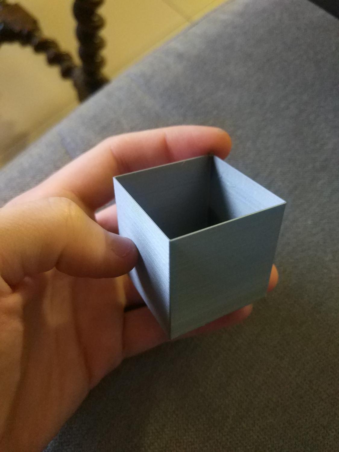

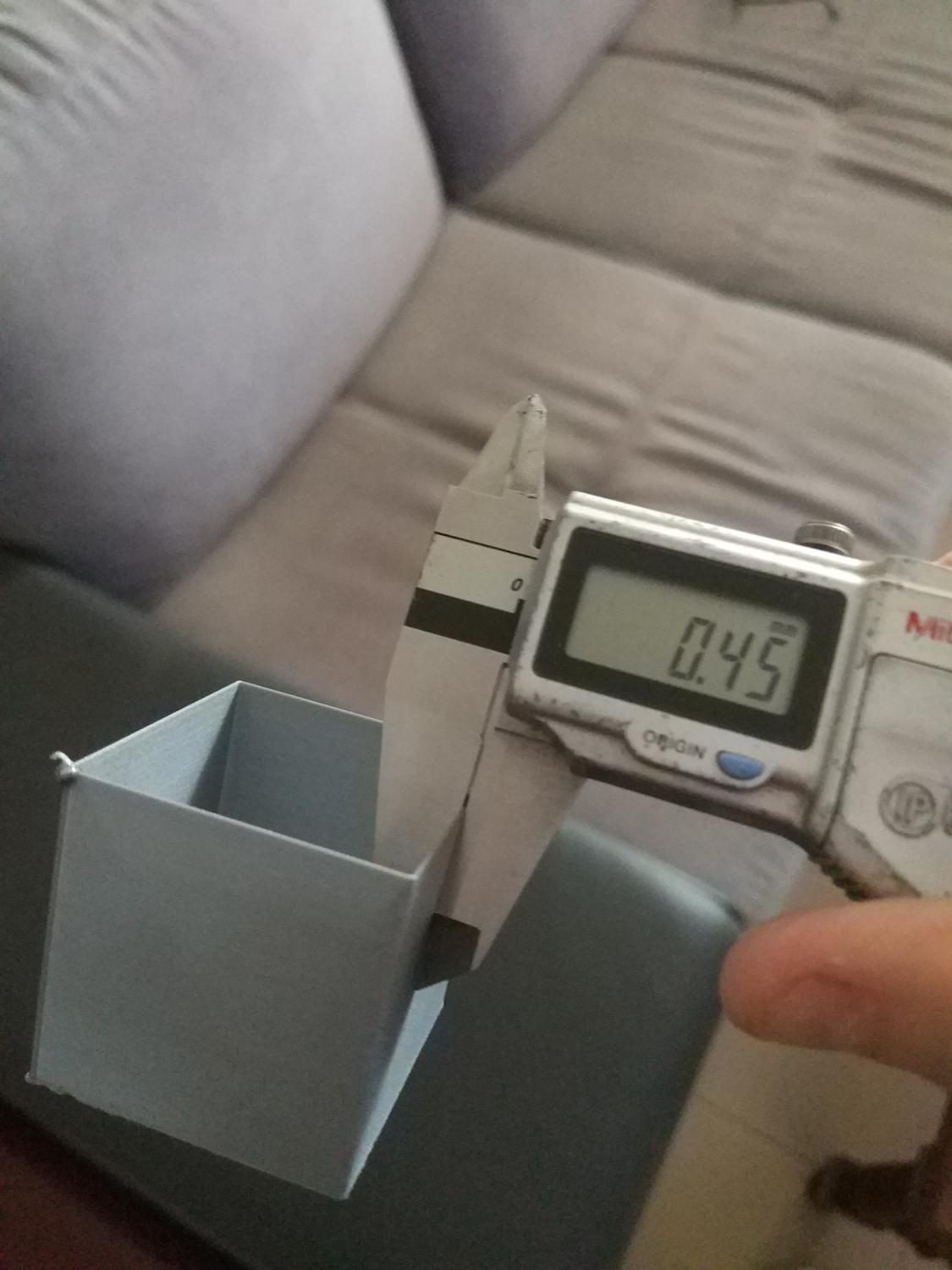

PLA 1.75 mm della Make a Shape colore argento. Prima di aver problemi ho utilizzato un'intera bobina uguale a questa e veniva estruso visivamente migliore.. anche questa in principio non usciva estrusa così. Ho provato anche il filamento della Sunlu ma stesso effetto. Ora ho provato a fare il thin Wall test. Non ci sono stati problemi di estrusore ne di estrusione. Il cubo risulta visivamente buono anche se avevo settato pareti da 0.45 e sono uscite da 0.54 mm 😅 domani aggiorno il flusso e provo a fare un altro cubo. Vi lascio anche una foto per vedere il risultato -

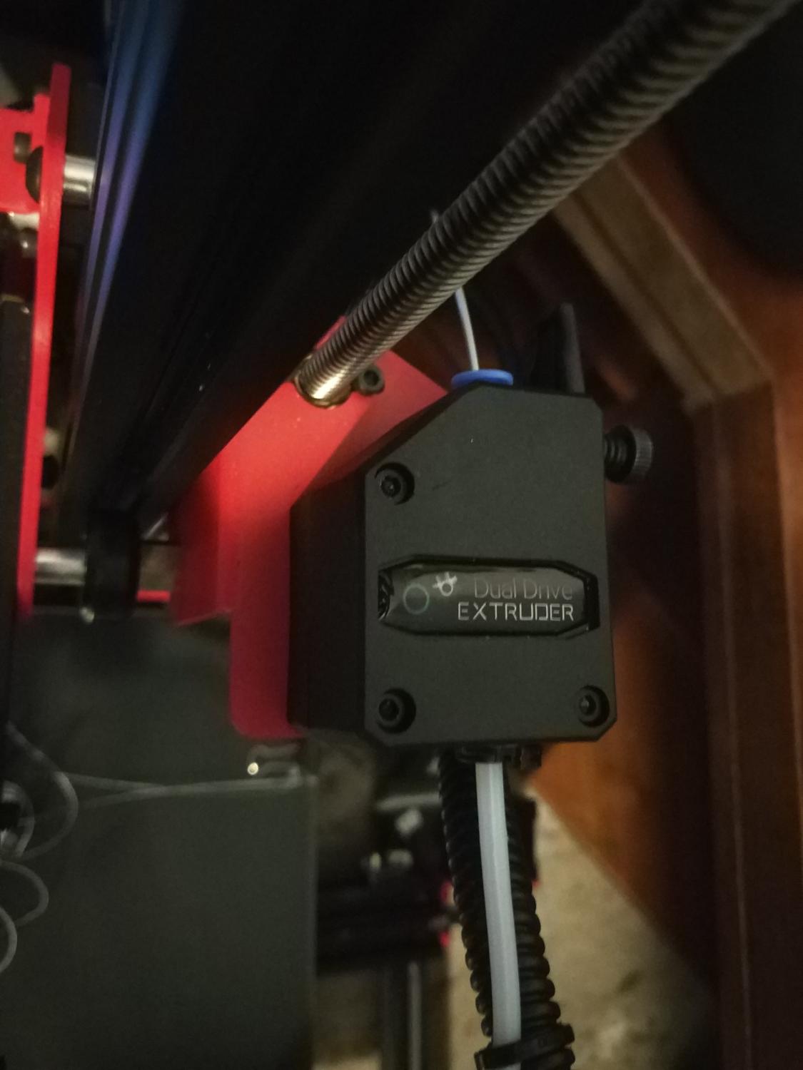

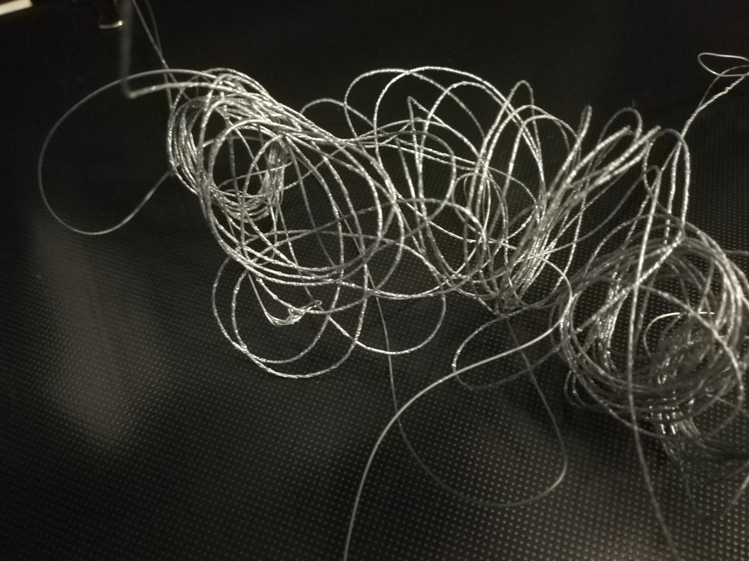

Aggiornamento: Ho cambiato l'estrusore con quello consigliatomi da voi precedentemente (dual Extruder) e lo step/mm ora è preciso anche con L'HotEnd collegato, anche se il filamento continua ad avere questo aspetto a 220 gradi impostati. Edit: Anche a 230/240 gradi il filamento appare uguale visivamente.. C'è di buono che non si blocca più la ruota dentata però 😅👍 -

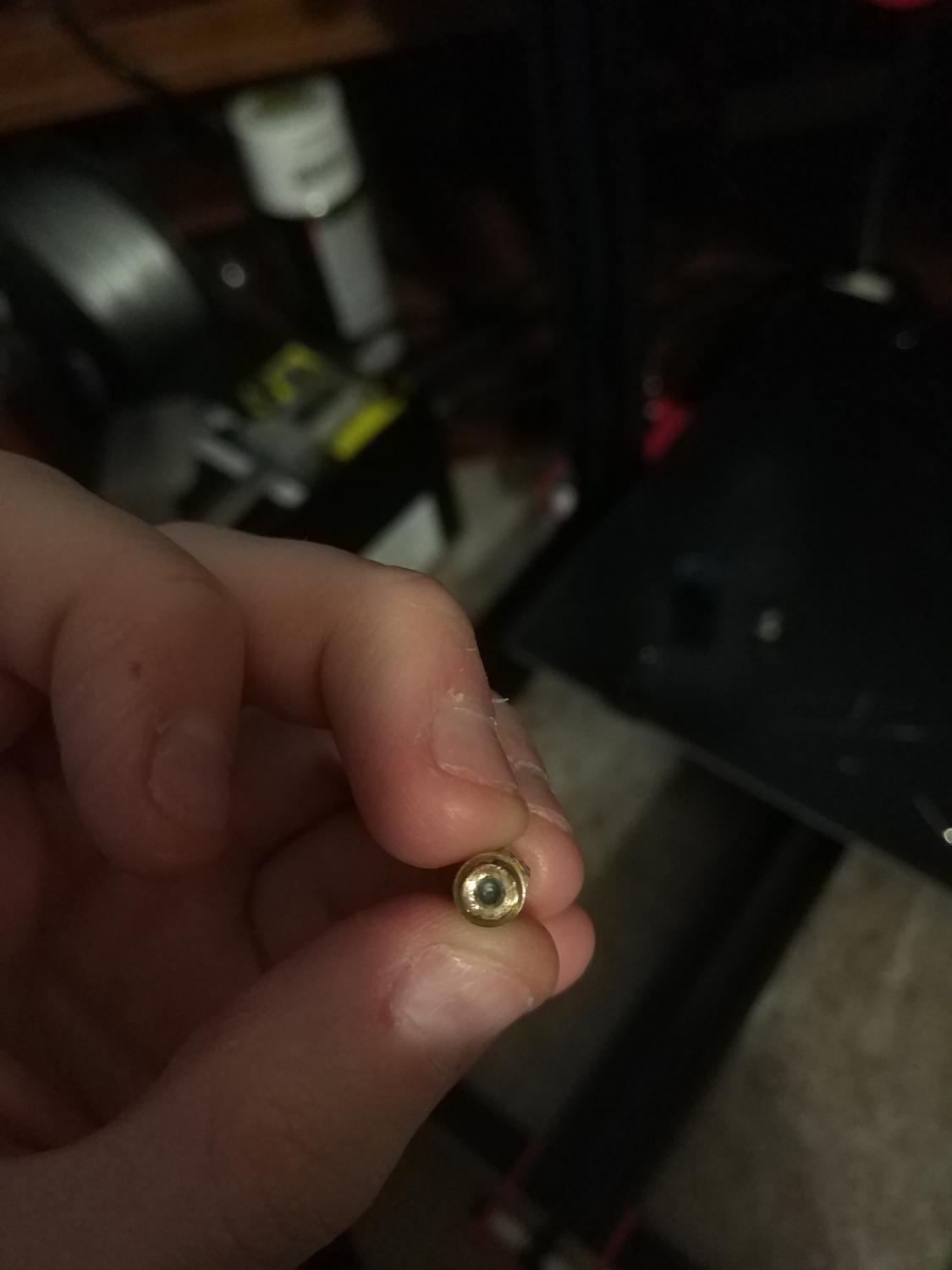

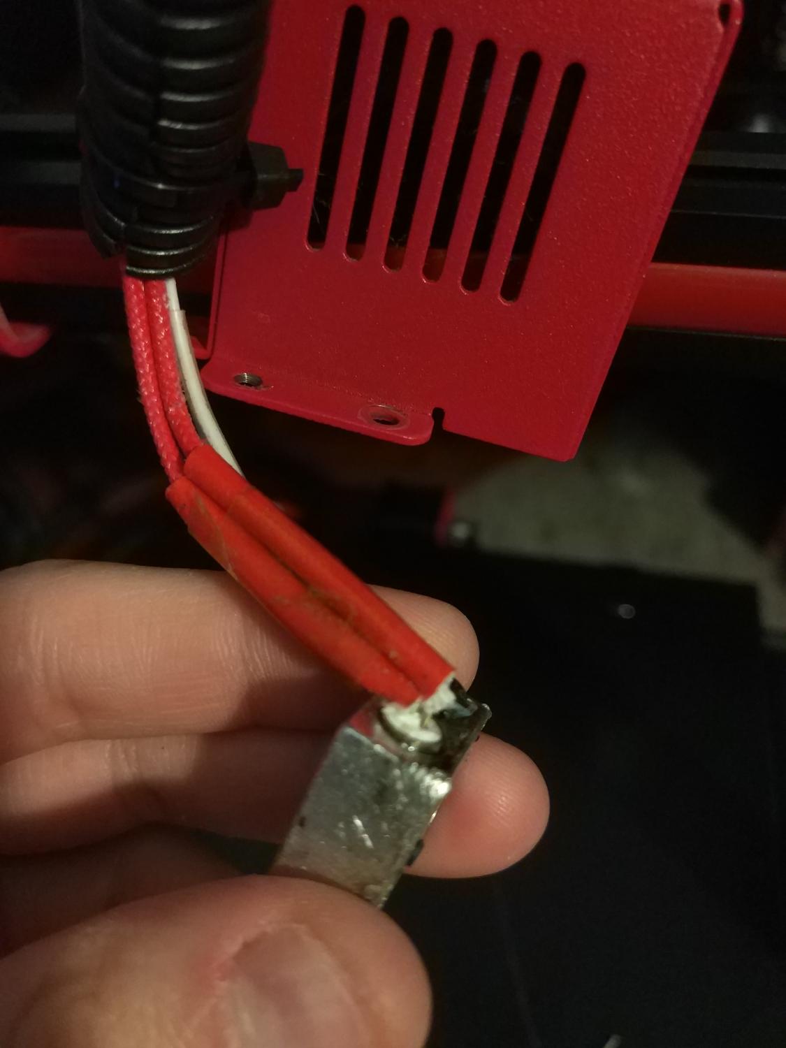

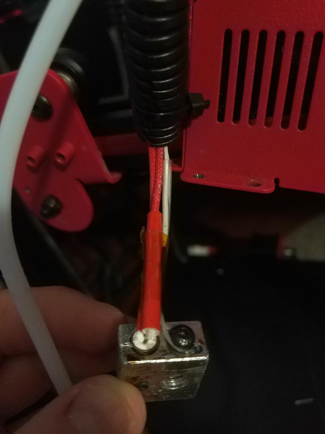

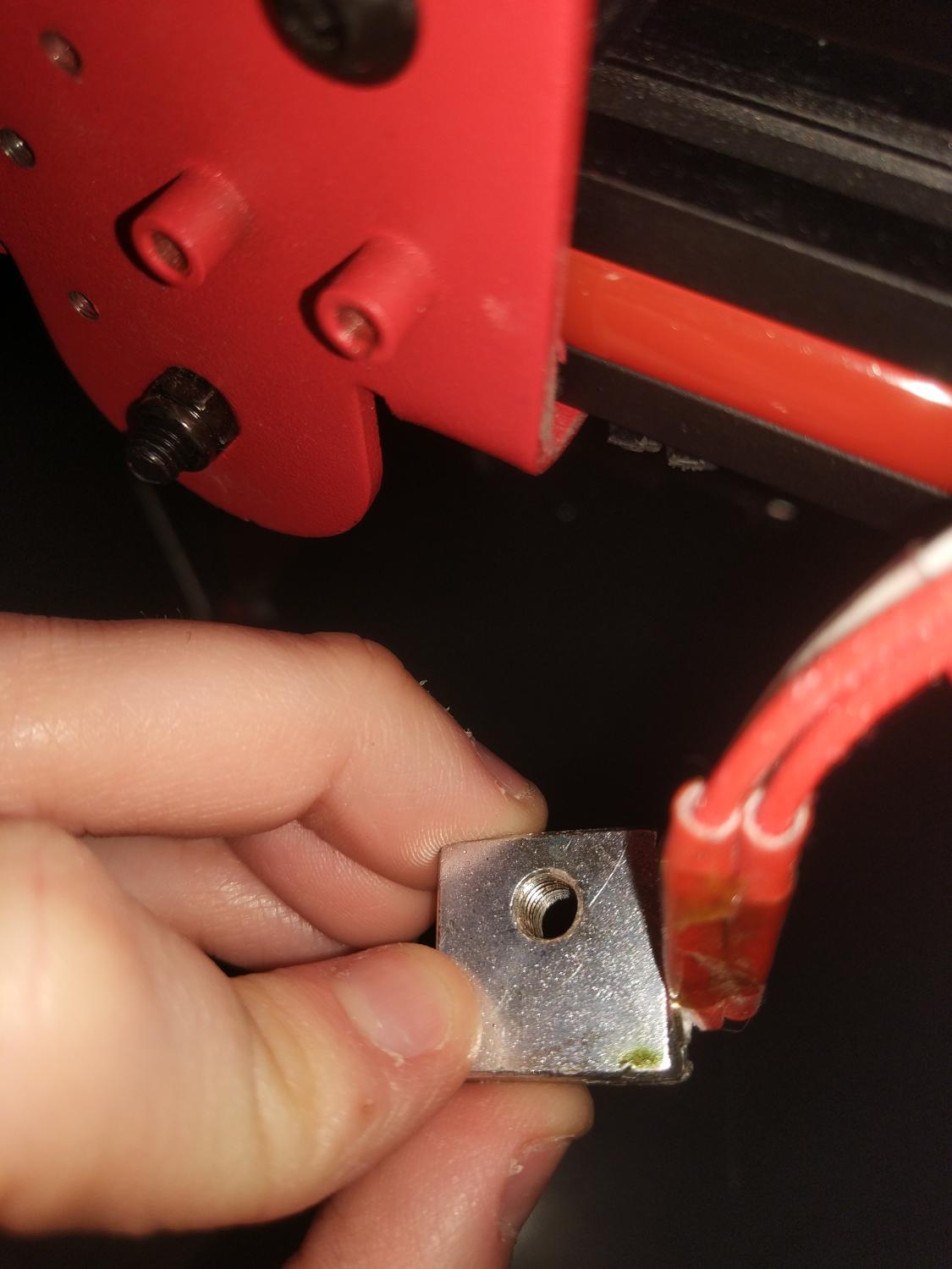

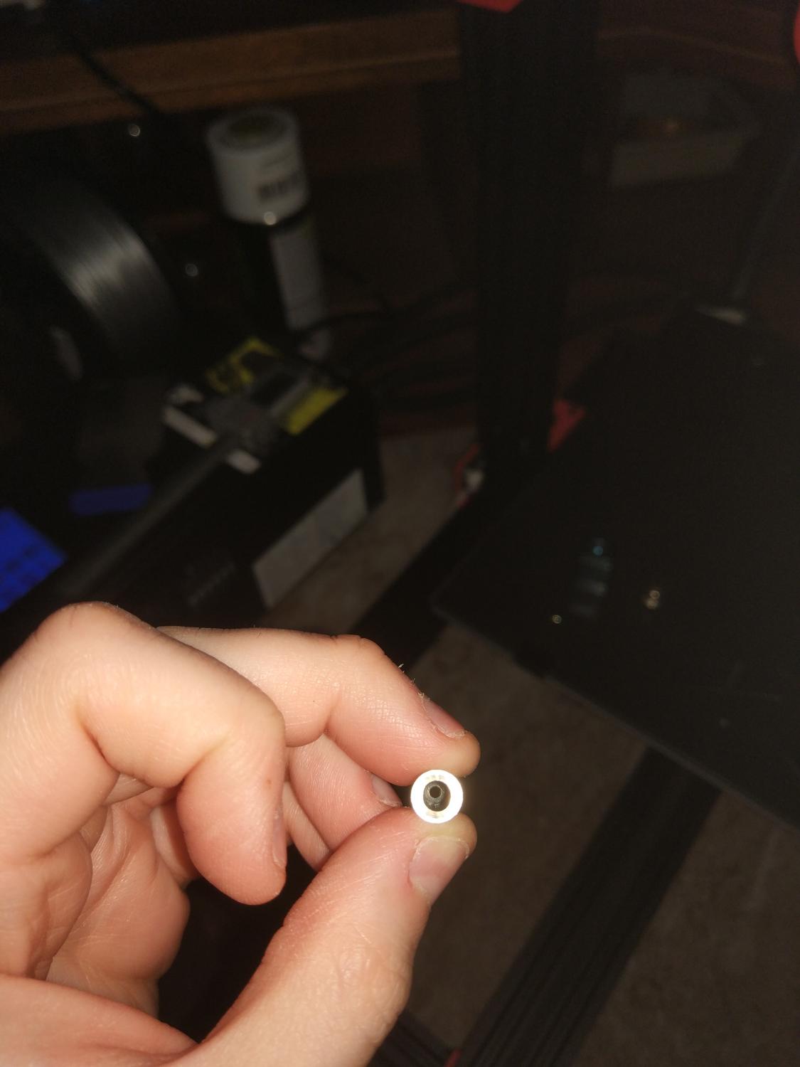

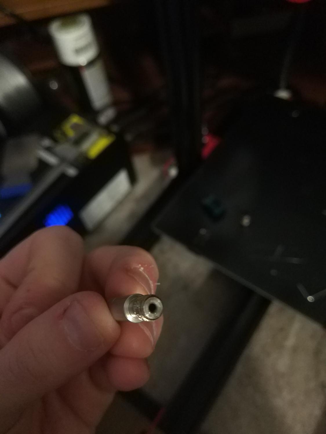

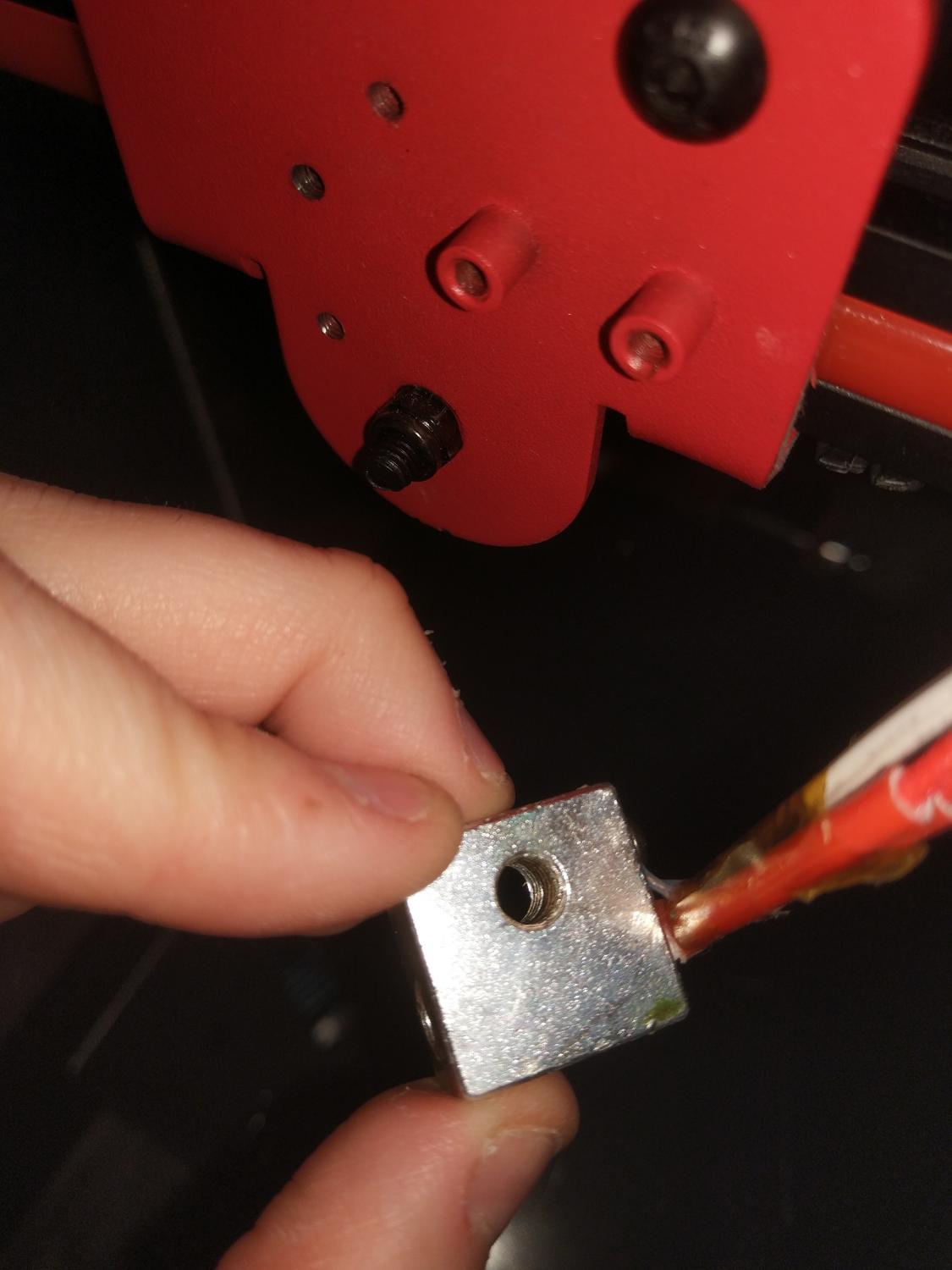

Eseguita la pulizia dell'HotEnd anche se non era necessaria a mio avviso, vi ho scattato qualche foto delle varie parti appena smontate così da potermi confermare anche voi che la sporcizia residua non sia causa di occlusioni. Ho provato ad usare la pistola termica sul piatto riscaldato a 60 gradi e rileva 58 gradi circa effettivi. Mentre per L'HotEnd rilevava 140 gradi sul dissipatore contro i 200 impostati dal menu della stampante, mentre sul nozzle e sulla parte grigia a cui è avvitato risultavano 30 gradi. Ho verificato i collegamenti e sembrano ok, mentre per la parte finale sinceramente non ricordo come fossero prima della colatura di plastica quindi vi metto due foto e ditemi voi se sembrano ok esternamente per favore -

Ok, tanto stasera pensavo di mettermi lì a smontare e pulirlo ancora, già che ci sono provo a dare un'occhiata a quel video, grazie 👍 Ma per misurare la temperatura del nozzle dovrei usare per forza un termorilevatore con sonda giusto? Ho trovato questo metodo online, ma non saprei dove andarlo a recuperare 😅 Edit: Ok, ho visto il video e ho preso anche il filamento per la pulizia.. ma basta fare andare il filamento pulitore o sarebbe meglio fare quel lavoro di cold pull col filamento pulitore? E una cosa che non ho capito.. mettendo il filamento di nylon senza tubo in teflon non rischio di occludere tutto con lo stesso? -
