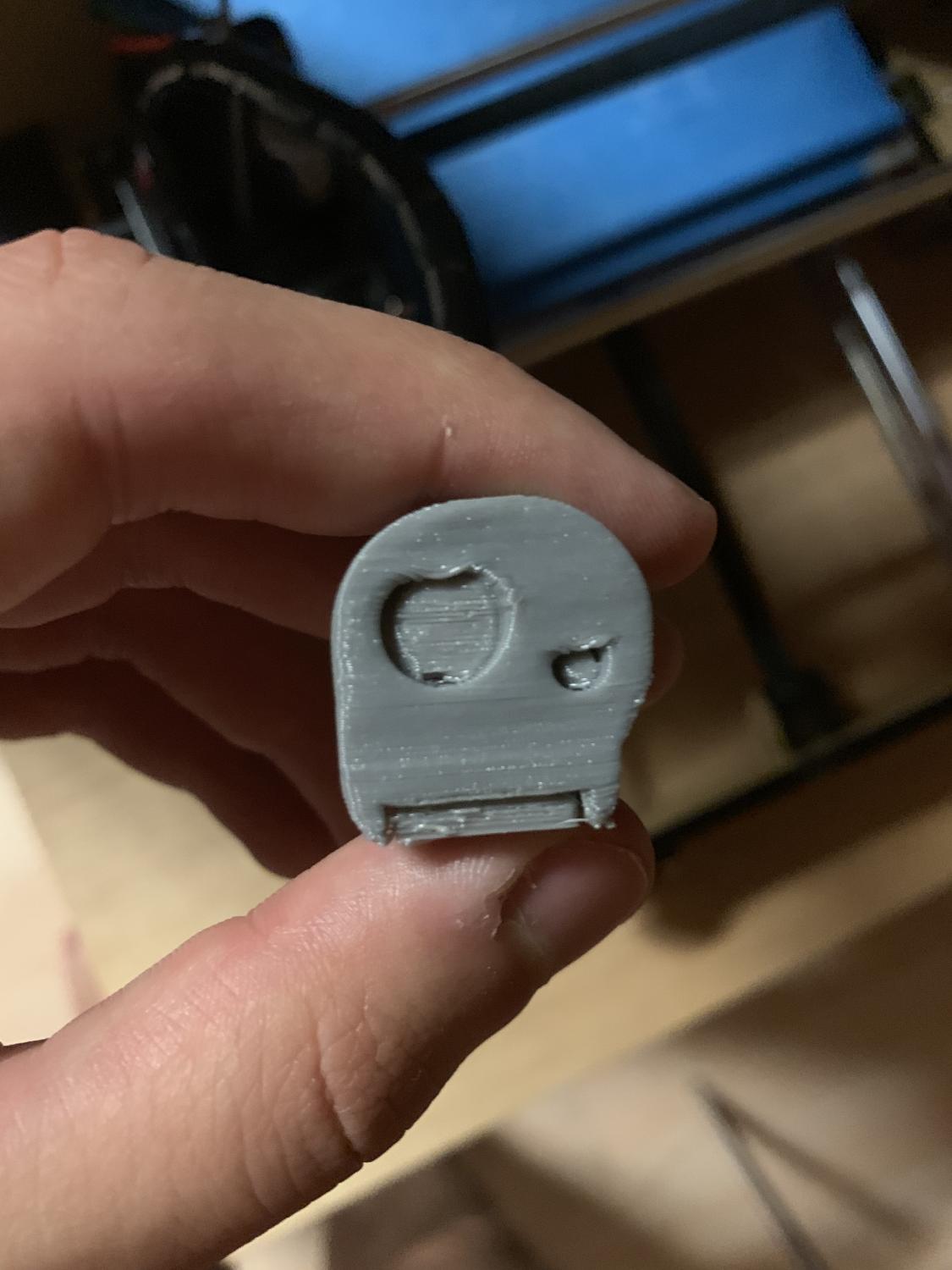

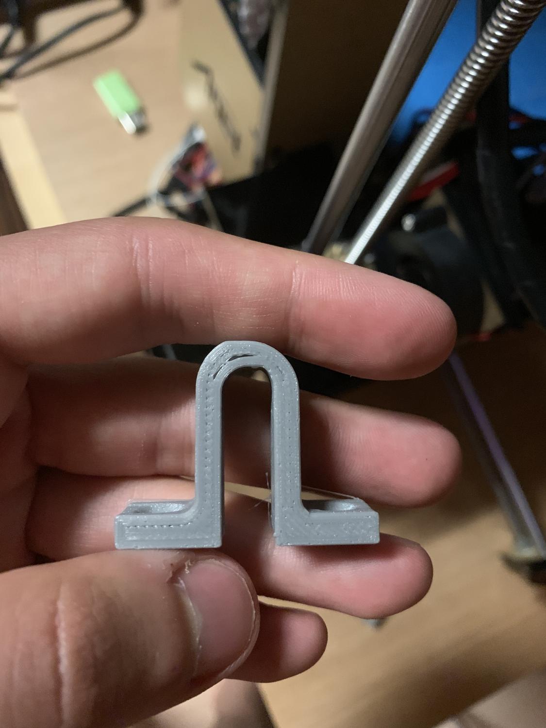

  1. Eccomi ancora, finalmente ho risolto!! ho sostituito le cinghie, quelle originali erano veramente rigide, spesse e di bassa qualità, queste nuove invece si sente la differenza! ho sostituito insieme alle cinghie anche quei cosini che girano tra il motore e la cinghia, l’aderenza è nettamente maggiore. ho cambiato i cuscinetti, ed anche questo ha portato grandi benefici sia per slittamento sia per rumore. poi ho tirato bene bene le cinghie, grazie per il consiglio. le dimensioni vengono bene, ho stampato diversi upgrade ieri, sia per fissare la stampante al tavolo, sia per non far ballare l’asse z in alto, ed ora stampo l’accessorio per alzare lo zstop di 3mm per aggiungere il vetro. vorrei chiedervi ancora alcuni consigli su come risolvere queste piccole imperfezioni: Vedi foto allegate. non capisco, perché non lo fa su tutti gli oggetti. grazie a chi mi risponderà buona giornata flavio

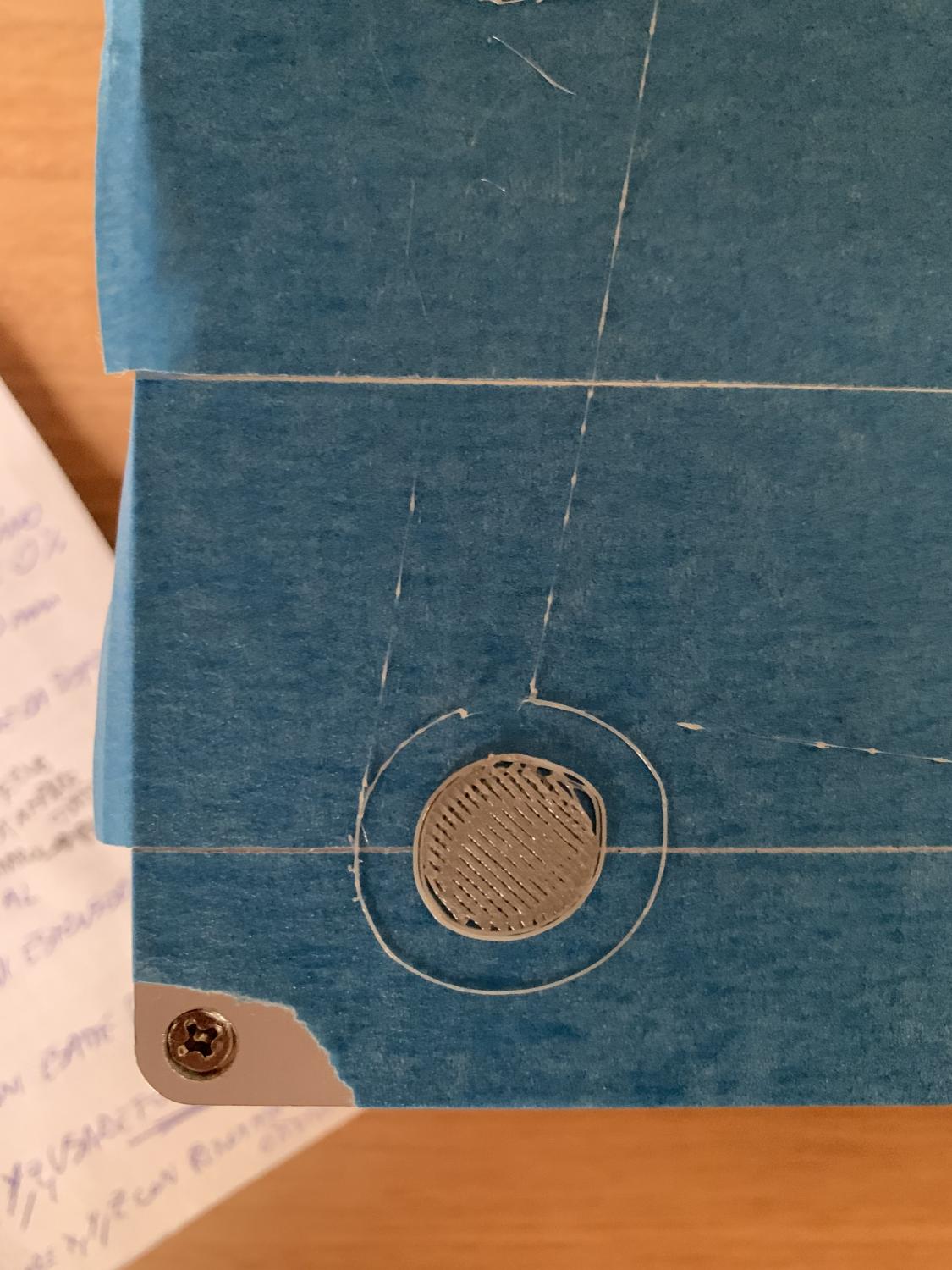

  3. Ciao a tutti, purtroppo ho dovuto traslocare e ho dovuto spostare la mia Anet A6 che mi aveva dato tante piccole soddisfazioni. Mi ritrovo adesso che, fatte le calibrazioni dell’asse z , distanza ugello piatto, controllato la giusta quantità di estrusione del pla, calibrato le misure degli assi x,y,z con un cubo di 20mm, i cubi o gli oggetti ortogonali escono perfetti, quando invece faccio dei cerchi, mi escono ovali, vedi foto allegata. nello specifico, non capisco cosa devo fare per sistemare quello spazio vuoto che rimane tra il bordo e il riempimento interno, in quei due punti. qualche consiglio? Grazie Flavio
