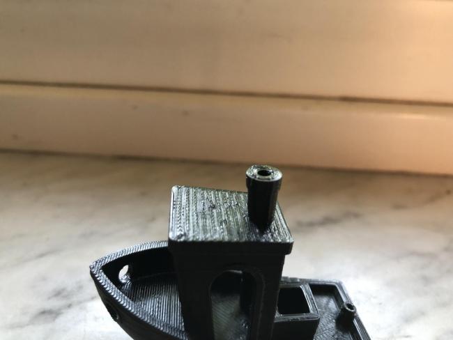

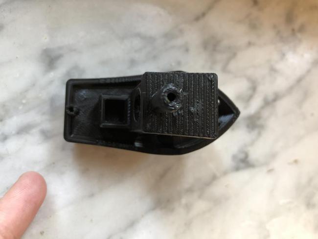

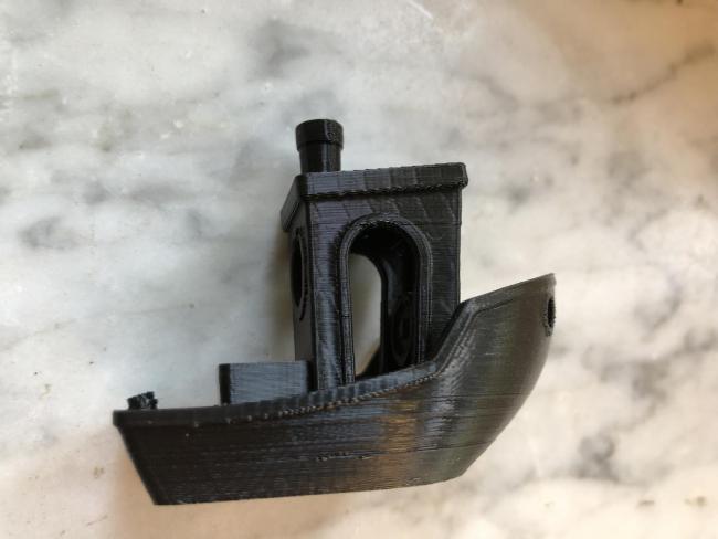

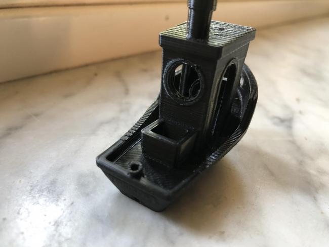

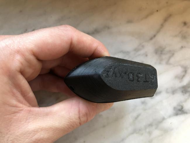

	Ender 3 pro, problemi vari amoiamente descritti :)Rinox ha pubblicato una discussione in La mia prima stampante 3D Buongiorno a tutti! Finalmente è arrivata (diciamo che era arrivata ma riscrivo oggi qua) la ender 3 e sto stampando 24/7 🙂 Saro’ molto lungo, quindi preparatevi. Prima di tutto confermo l’assenza di dogana e sorprese se acquistate dal sito creality3d con sede in germania (ha il .de alla fine del sito) ed avrete comunque l’assistenza 24/7 come dichiarato dal produttore. Premesso questo, che potrebbe essere utile a chi come me vuol cominciare, parliamo delle prime difficoltà: Parte 1 Utilizzato Rocchettino creality bianco in dotazione della ender Prima stampa, il cane della creality. Stampa pazzesca non me l’aspettavo! Usato slicer creality tempo 3.30 ore qualche imperfezione ma tutto sommato ottimo! Seconda stampa, cubo xyz, anche qua stampa esagerata, x e y nitide e z molto buona (minuscoli spazi in un paio di punti). Non ho usato il calibro per capire se fosse 20x20x20 esatto. Parte 2 utilizzo pla plus sunslu nero da amazon Qua cominciano i maledetti problemi che penso derivino al 50% da filo ma vorrei tante conferme... La qualita’ è peggiorata, ho stampato un temp tower per trovare il giusto setting per il pla plus ma devo dire che tra 190gradi e 230 gradi non ho visto nessuna differenza. Quindi con le stampe sono andato un po’ a senso utilizzando 205/200 gradi come consigliato dal produttore (205/230 consigliati) “Trovata” la temperatura imposto tutte le mie stampe a 200gradi e faccio un paio di benchy boat A) La prima buona piccoli difetti in qualche layer che diventa piu’ visibile (come fosse una riga piu’ spessa/lucida/visibile) e qualche piccolo frastagliamento negli archi dell’abitacolo. Secondo benchy, imposto i numeri magici dei motori x y e stampando non piu’ a 0.15 ma a 0.16 rendo la stampa migliore ma i difetti riscontrati nella prima stampa sono gli stessi e la cosa strana negli stessi identici punti! B) Stampo la chain link per rendere i cavi piu’ ordinati, stampo 25 e passa link,a in tutte le stampe, nello stesso punto riscontro la stessa maledetta riga orizzontale come avveniva nelle benchy ships. Tra l’altro noto che i piccoli difetti di stampa sono costanti e tutti uguali su tutte le stampe (as esempio piccola sbavatura sempre nello stesso punto) Questo errore non l’ho capito e non sapre risolverlo C) sto notando che la griglia interna (20% infill) spesso si rompe come se avesse una underextrusion e rovinando le stampe in alcuni casi e non notandosi in altri (alcune volte il piano sopra la griglia riesce ad essere stabile D) stampando ho capito di avere un piano concavo, ho sostituito le molle con quelle gialle da amazon per avere piu’ stabilita’ di leveling ma ho capito che se livello gli angoli, il centro ha un gap evidente, ho comprato un letto di vetro borosilcato in vetreria di dimensioni 235x235 (che hanno tagliato perfettamente😬) sperando di risolvere ma non c’è verso di far attaccare il pla al letto! Provato con lacca e colla stick! Idee? Tra l’altro ho alzato di qualche mm il fine corsa z altrimenti l’estrusore toccava troppo E) in sede di preheat il filamento uscendo si arriccia e tocca il needle sporcandolo...è normale? Magari è sporco? Per pulirlo lo tolgo svitando e basta vero? F) quando provo a fare una stampa che utilizzi supporti la stampante non crea un filo zig zag come vedo nei video ma piuttosto si blocca in un punto continuando ad estrudere (sporcando anche il needle) e passando da un punto all’altro causando i maledetti fili (in inglese non ricordo il temine, sono ancora niubbo) G) è consigliato settare lo step mm dell’estrusore o per adesso lo lascio cosi’? Settato da fabbrica a 93 H) ho stampato anche la ventola dutch in modo da sparare fresco venticello in modo omogeneo al needle, ho fatto bene vero? Dubbi dubbi dubiiiiii I) rispondetemi che è tutto è solo un problema di bed e filamento del kaiser...vi prego😭😭😭 Se sei arrivato a leggere fino a qua, grazie! Aspetto le vostre risposte!!!!
