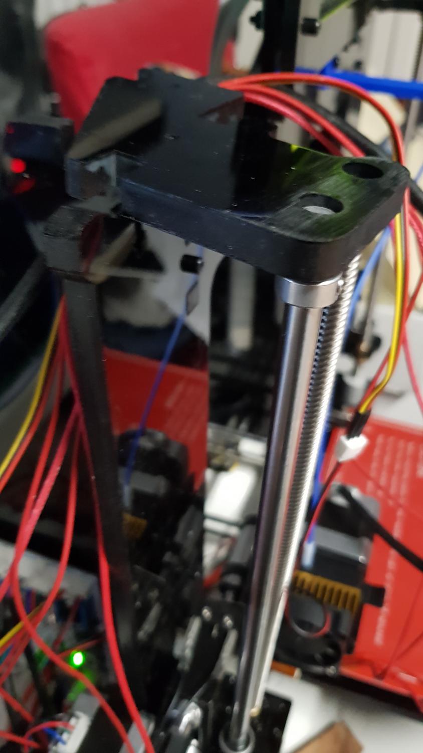

Assolutamente vero, ma pur allineandolo il carrello manualmente, i motori sforzano...per assurdo lasciando il supporto come da foto (si lo so è una porcheria) l'asse funziona e ho stampato senza apparenti problemi. Però non mi pare la soluzione migliore.... -

Ho modificato il titolo casomai qualcun'altro dovesse fare una ricerca nel forum per i miei stessi problemi.... Allora sono riuscito a stampare una "moneta" bella tonda. Pare tutto funzionare per bene....l'unico problema è l'asse Z che ogni tanto si impalla. I motorini sforzano, si bloccano, si disallinea e via dicendo.... Dopo alcune ricerche ho notato che è un problema abbastanza usuale su questa stampante. Però ora mi chiedo come risolverlo...anche perchè ho provato a limare il buco dove si infila la barra filettata sull'acrilico in alto (vedi foto), ma sembra che il problema più che di attrito sia proprio di costruzione, nel senso che il pezzo di acrilico tira verso di se entrambe le barre (filettata e non), ora se lo tolgo proprio e le lascio libere l'asse Z scorre su tutta la sua lunghezza senza problemi di sorta. In caso contrario il giunto a molla in vicino al motore non riesce a compensare nella metà inferiore della barra e l'asse si blocca. Immagino che stampare senza l'acrilico in alto e a "barre" libere non sia un'opzione...quindi come posso risolvere? -

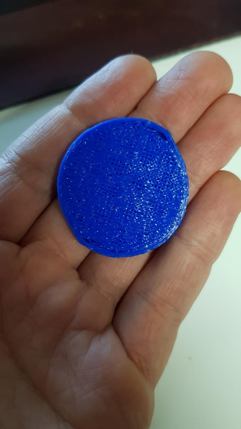

Ennesima prova....ennesimo miglioramento, ma siamo ancora lontani da una stampa soddisfacente. Questa volta il suddetto dischetto in pla è uscito delle giuste dimensioni, non una velina ma un vero e proprio piccolo oggettino. Il problema sono le proporzioni...cioè, non è tondo, ma il bordo sembra "mosso" (allego foto). Cosa può causare un problema del genere? -

Grazie del suggerimento, in realtà ero giunto da solo alla stessa conclusione...perché farmi problemi quando posso semplicemente cambiare vite? Detto questo ora dovrei essere riuscito a mettere "a zero" la taratura. Ora devo affrontare nuovi problemi aimè...in primis è normale che l'ugello in posizione Home sia fuori dal piatto di stampa? L'altro problema è che alla prima prova di stampa (un dischetto proposto direttamente da geeetech) il materiale depositato era davvero poco, praticamente un velo...pur dopo 20 minuti di stampa -
