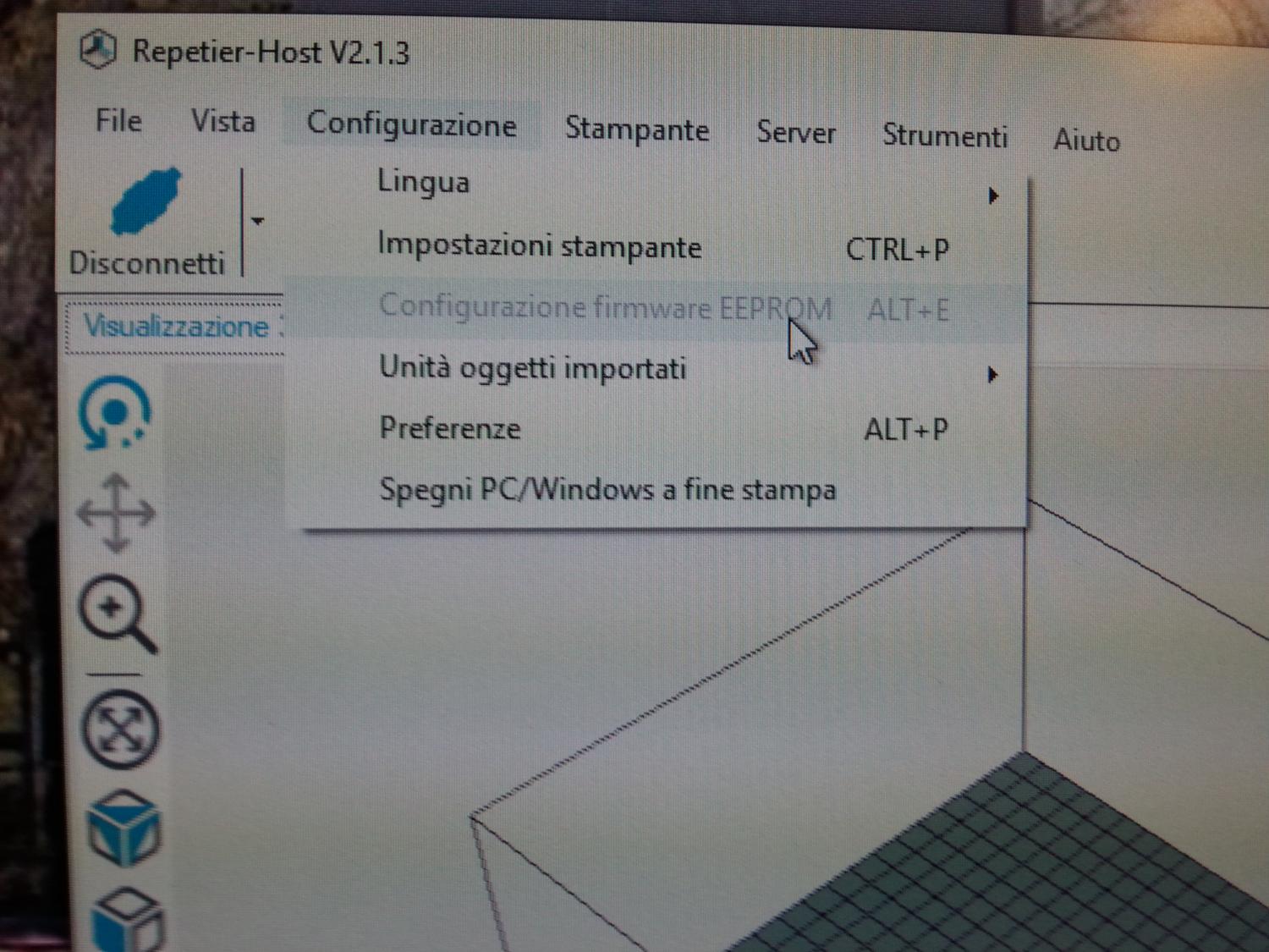

  2. Finalmente, ho trovato il tempo di mettere mano, al problema, ho connesso la stampante con Repetier-Host, per provare a cambiare il parametro nel firmaware, ma non riesco a capire come mai mi resta sempre inibita la "Configurazione firmaware EEprom". Ho provato a vedere dei tutorial, a disinsatallare reinstallare, non ne vengo a capo. Proprio quello che mi serve non mi lascia fare! Avete idea perchè mi succede? Vi allego l'immagine
