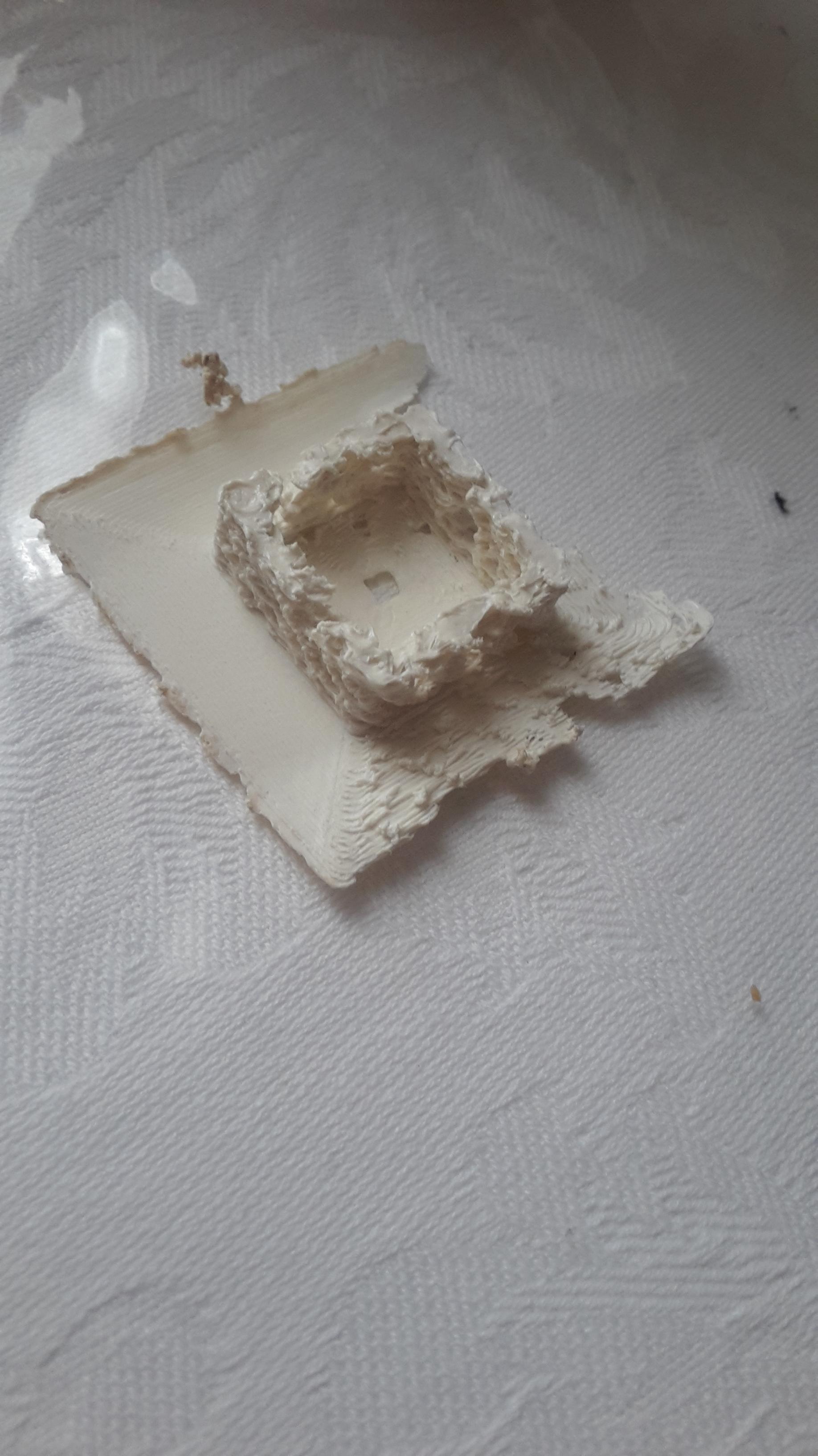

allora...rieccomi qui....oggi sono arrivati gli ugelli da 0.4......vi metto la foto per comararli con quello che mi hanno dato con la stampante.....e la prima stampa che ho fatto con il nuovo ugello....ecco spiegati i miei problemi -

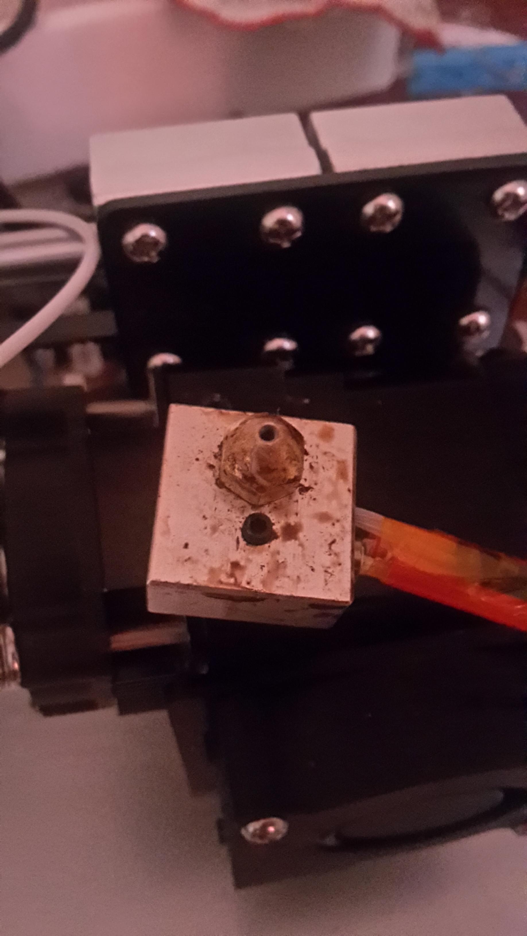

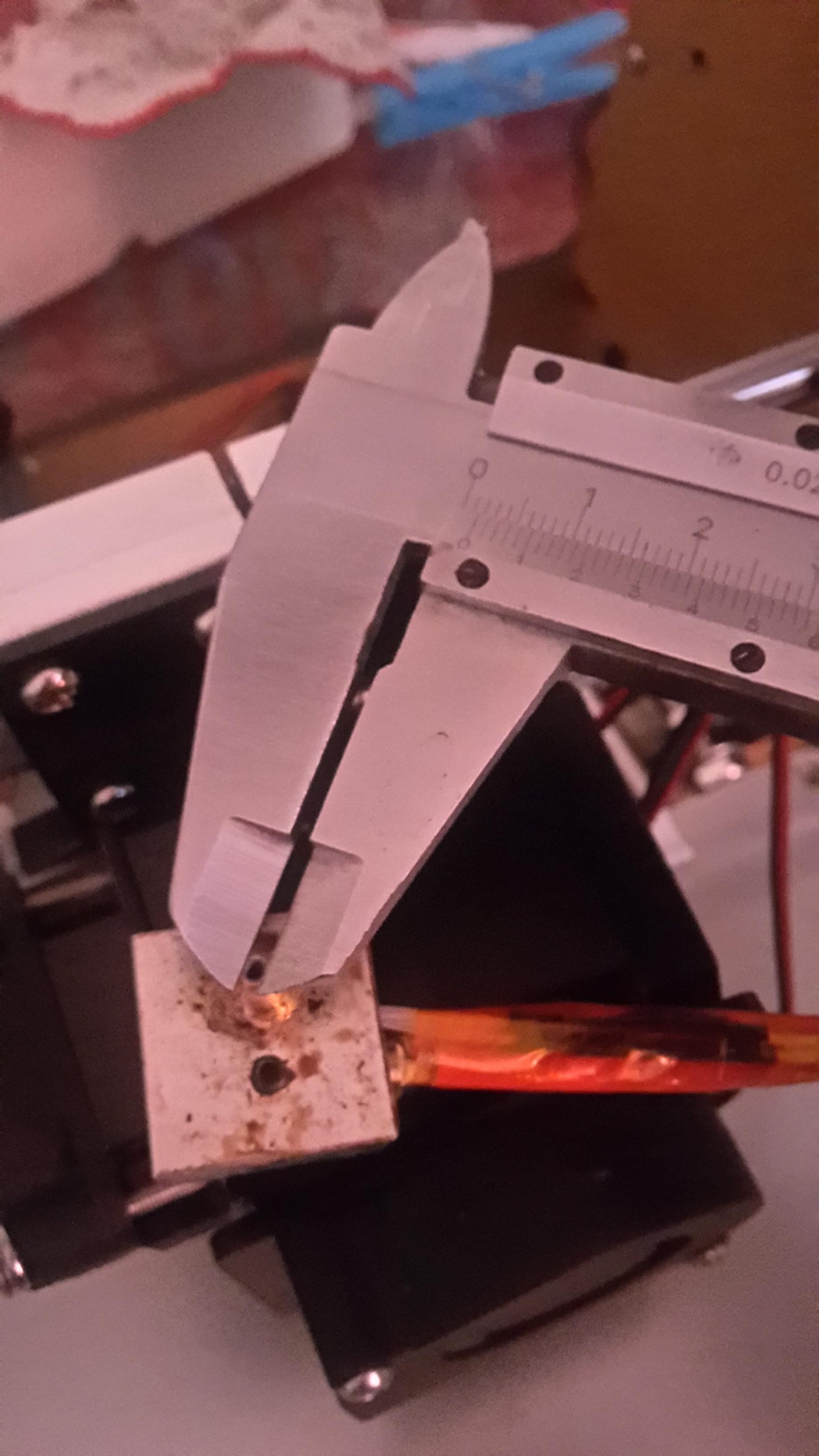

non vorrei sempère dire cagate....ma calibro alla mano arriva quasi a 2 mm......e a occhio confrontato con il buco della vite a brugola a fianco mi sembra quasi uguale....e la bugola è da 1.5 o 2 non ricordo....nella prima foto si vede un pezzo di filamento da 1.75 li di fianco....e adesso mi accorgo che è quasi grosso uguale....cosa ci stampo con un ugello da 2......una casa.... ordino su amazon.....devo prendere altra roba anche.....che diametro mi consigliate.....visto che uno modello tubo dell'acqua da giardino ce l'ho gia...... -

Ho prova to a leggere il numero sull ugello.... Ma nn c'è scritto... Pensavo fosse 0.4....ma mi sa che è un pelo più grande.... Non so come si può misurare ma ho fatto due foto.... Col calibro mi sembra 1.5 ma nn vorrei dire cavolate.... Qualche consiglio? -

In effetti lingranaggio è troppo spostato verso il motore, lho sistemato, la vite non è tirata e il leveraggio si muove liberamente. Ora, ho fatto una prova..... Stampare da repetier invece de da cura.... Anche se è venuto una schifezza atomica non si presenta più il problema.... Se invece stampo da cura.... Il problema ritorna.... Perché?... Ho notato due cose: con repetier una volta fatto il brim inizia a stampare il cubo e basta... Con cura mentre stampa il cubo fa due cose che con repetier non fa... E cioè.... Ogni 2 per 3 ritrae il filo di circa 4 5 cm..... E poi mentre stampa il cubo continua mandare lestrusore ai bordi del piatto come se volesse stampare delle righe che partono dall'angolo del cubo fino al bordo.... E nn riesco a togliere sta cosa.... In più ho notato che l ugello è scheggiato forse è per questo che mi ha stampato sto schifo Come vedi metà brim è bello schiacciato.... Forse troppo... E l'altra metà dopo l'angolo fa cagare... Penso che la colpa sia Dell ugello scheggiato che sicuramente avrò scheggiato io tra i vari monta e smonta... Ne ordino uno nuovo e intanto vedo se con un po' di carta vetrata riesco a portarlo "in piano" Come vedi metà brim è bello schiacciato.... Forse troppo... E l'altra metà dopo l'angolo fa cagare... Penso che la colpa sia Dell ugello scheggiato che sicuramente avrò scheggiato io tra i vari monta e smonta... Ne ordino uno nuovo e intanto vedo se con un po' di carta vetrata riesco a portarlo "in piano" -
