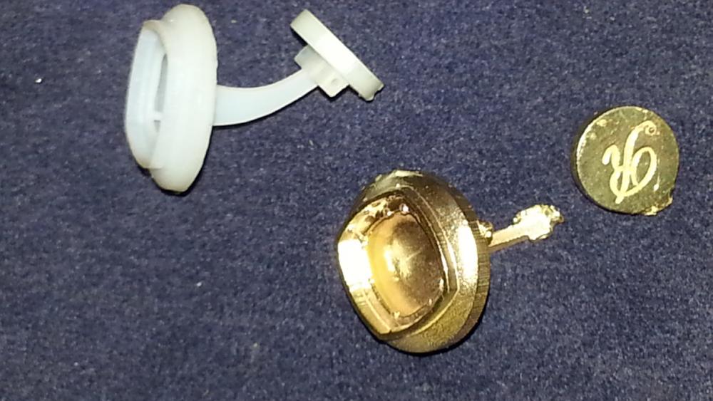

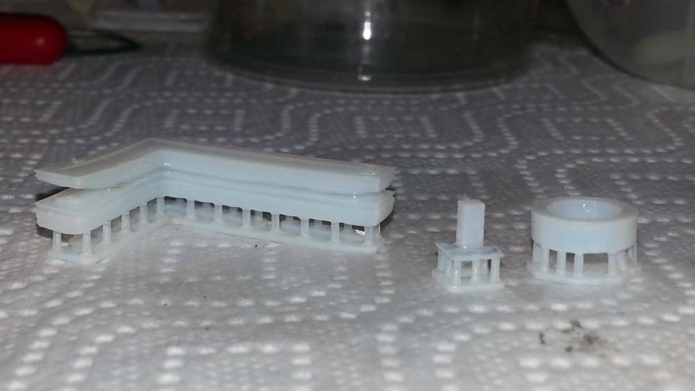

ciao giotto credo che la diffrenza sia nei dettagli piu' piccoli io a volte in alcuni pezzi passo direttamente alla lucidatura spazzola e moscione, ho fatto degli orecchini a scattino e le giunzioni erano perfette anche le tue mi sembrano abbastanza buone pero' si dovrebbe fare una prova con lo stesso pezzo su due stampe differenti il problema del 1° layer dopo i supporti ho visto dalle tue foto che e' simile al mio credo quindi che sia un difetto tipico l' ho riscontrato lo stesso anche mettendo perfettamente in piano lo 0 della macchina allego altre foto buon lavoro a tutti

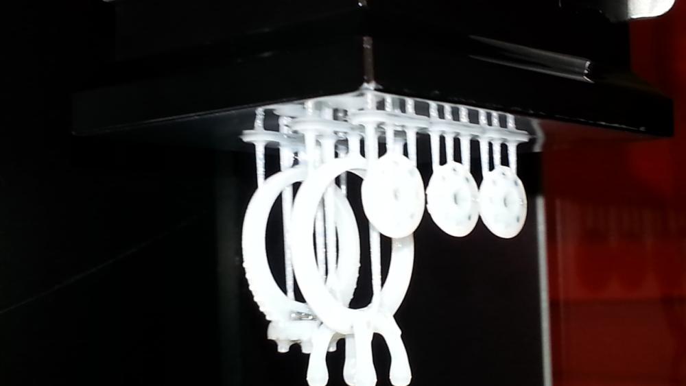

ciao giotto ho gia' fatto delle prove per la distanza e non ho risolto e' un po' meglio ma stesso difetto anche con i supporti piu' grandi da dws mi hanno detto di mettere i modelli leggermente inclinati e cosi' avevo gia' provato e funziona, pero' se voglio sfruttare l'ultimo lalyer che e' a specchio su una superficie in piano dove magari ho delle incisioni non posso farlo. Come ho letto qui in un altra discussione il problema potrebbe essere lo 0 della macchina, ci stavo pensando proprio ieri non solo lo 0 ma anche il fatto che il piattello che scende non sia perfettamente in piano, pertanto ho deciso di rifare lo 0 a modo mio e non come consigliato dalla dws, penso che il metodo a cui ho pensato sia piu' preciso, faro' delle prove e vedremo se risolvo il flacone pesa 500 gr considerando una media di peso dei modelli di gr 0.50 con 0.10 di perdita tot gr 0.60 sono 830 modelli fanno circa 0.29-0.30 euro per modello conteggio approssimativo ma non credo eccessivamente distante dalla realta' posti qualche foto dei modelli con la form2 ? quelli che ho visto io sono un po' diastanti da qualita' della xfab e della 009j cosi facciamo dei paragoni

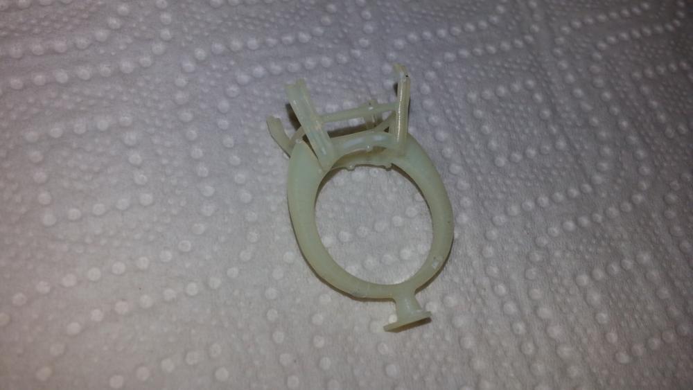

Vi giro il consiglio che mi dette un ragazzo produttore di stampanti incontrato in fiera a vicenza prima di acquistare la stampante mi disse vai da tutti e fatti dare i campioni in resina delle varie stampanti e fai le prove di fusione con dei rivestimenti ( gesso ) di qualita', fai i paragoni cosi vedi bene quale e' la piu' giusta per te. sia per qualita' di stampa che per qualita' della resina usa un forno ventilato per migliorare la dissolvenza della resina e se il forno ventilato come me che non lo avevo, te lo fai, prendi un tubetto di metallo io sono andato in uno sfascio mi hanno dato un pezzetto di tubetto dell' impianto dei freni di un auto e con un tubetto di gomma siliconata che ho preso in una rivendita di pesci insieme al motorino per l'ossigeno delle vasche pagando il tutto circa 15 € lo inserisci dentro al forno se possibile alla base in piano facendo attenzione a dove sono le resistenze; io ho fatto un piccolo scasso sul portello del forno e quando inserisco i cilindri lo metto con me ha funzionato, ho fatto tutto cosi' circa 10 prove di fusione con una fionda semplice ed ho seguito le regole classiche che seguivo quando fondevo la cera, non ho mai sbagliato una fusione ed ho verificato quello che andavo cercando e' stato utile e mi sono anche divertito, poi ho fatto la mia scelta; peccato che in dws azienda italiana ti mettano il percorso ad ostacoli manuali scarni tutto in inglese corsi a pagamento (costosi ) per capire quella 4 cose minime per far girare il tutto quando ho iniziato questo percorso ascoltando i miei colleghi in varie parti di italia, leggendo in rete e ed fiera a vicenza tutto mi sembrava estremamente complesso ma alla fine niente di complicato, certo piccoli problemi li ho incontrati ma niente di non superabile

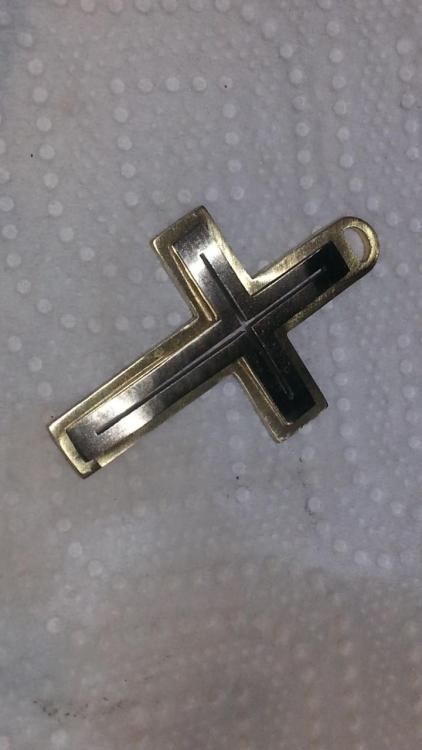

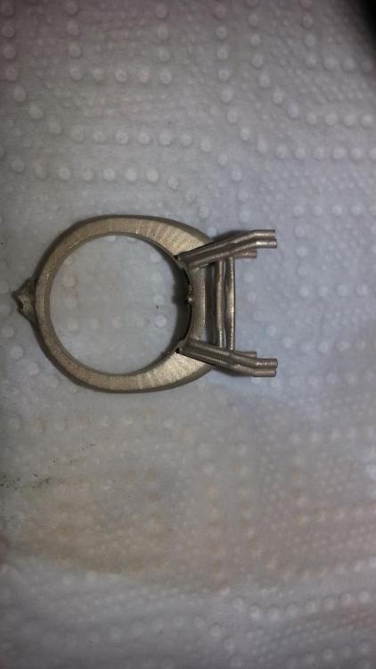

grazie per i consigli ma la vaschetta era perfettamente pulita , per la temperatura della resina era ok ho messo un termometro dentro per misurarla quindi dovro' verificare il file e proprio come mi dicevi avevo trovato della resina attacata al fondo anche se nei modelli che ho fatto in seguito con i perni piu' spessi non ho avuto difficolta' per la fondibilita' della resina della dws avevo fatto fare delle prove ad un amico con risultati disastrosi poi ho fatto molte prove io con la mia attrezzatura che non usavo da 15 anni e tutto e' filato liscio fusioni perfette ho anche fatto una prova a modo mio come facevo con la cera ed e' venuta bene. prima della resina della dws ho provato altre resine di altre aziende fatte con altre stampanti e debbo dire che questa che uso della dws e' a mio giudizio la migliore se qualcuno a difficolta' a fondere la resina dws dc-500 che io uso, posso dargli i miei parametri di gesso e riscaldamento forno per la diversita' con la xfab ho visto delle cose fatte e debbo dire che e' molto interessante ma la 009j e' piu' precisa e considerando le varie cose della xfab se si hanno da spendere un po' di soldi in piu' e' sicuramente meglio valutate che sono solo mie opinioni date anche dalla mia poca esperienza con stampanti 3d ma con esperienza di 40 anni di oreficeria sono vecchio ma con il piacere del lavoro che faccio, ma aperto alle soluzioni innovative saluti a tutti

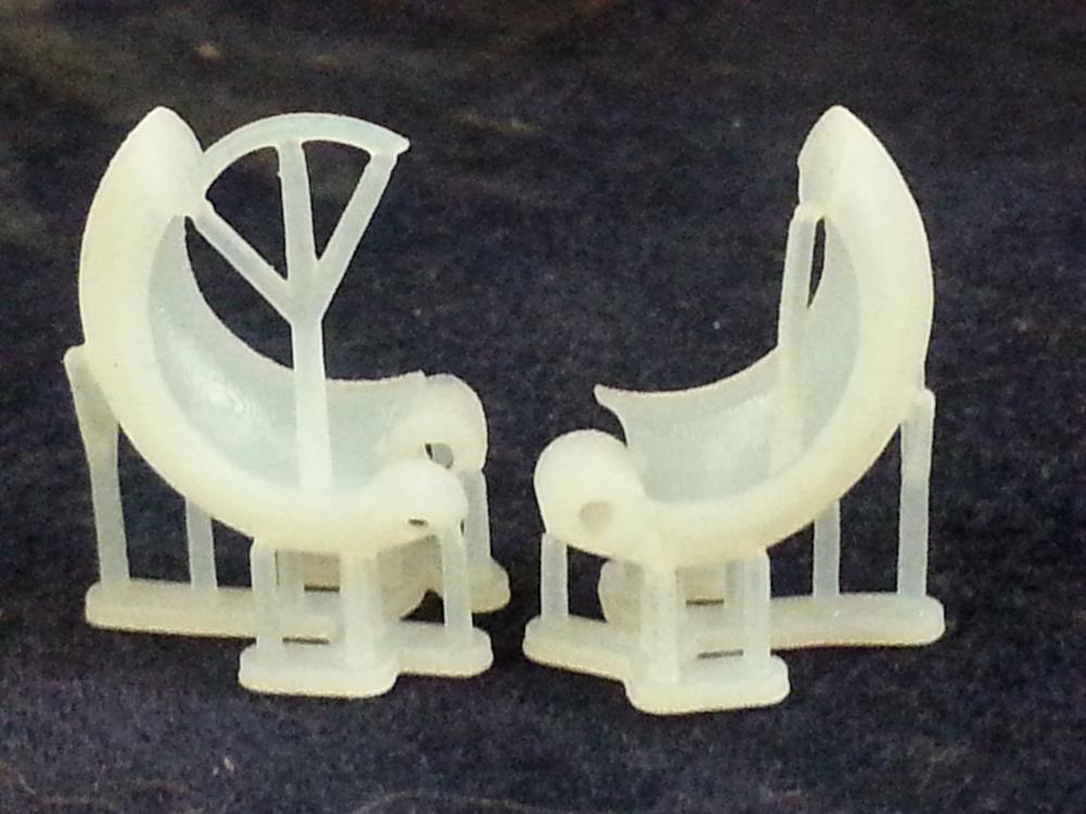

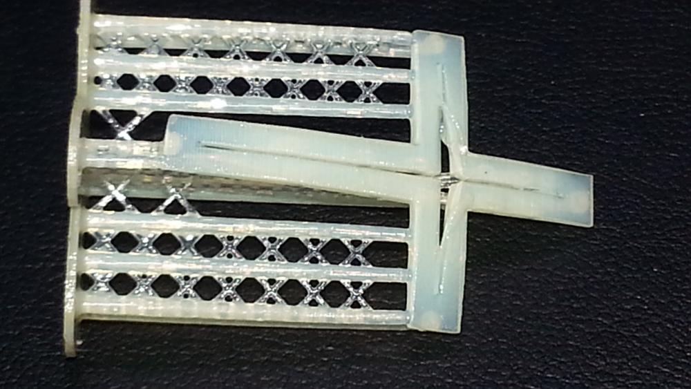

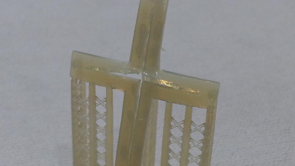

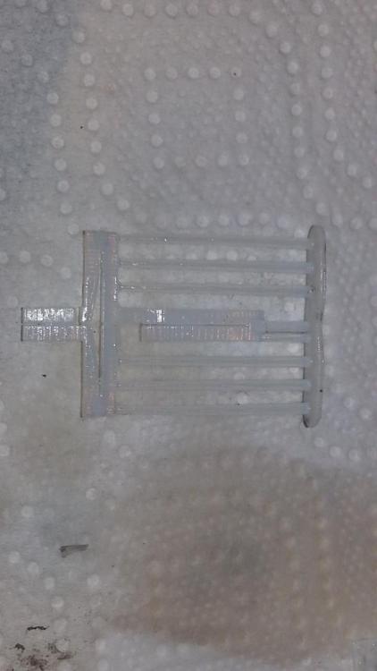

altra prova risultato disastroso non capisco come mai appena avro' un po di tempo ci riprovero' se qualcuno sa darmi dei consigli ne sarei grato nel frattempo ho eseguito lavori nuovi con risultati abbastanza buoni per l'indurimento della resina ho usato un fornetto uv autocostruito con risultato perfetto e abbastanza veloce per il momento in 40 minuti ma credo di poter scendere a 15 minuti sto facendo le prove

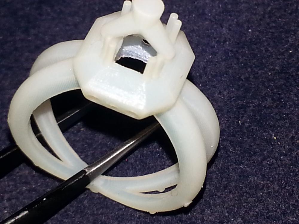

le prime stampe con difetti mancavano i supporti tra le due parti dove c'era il taglietto poi risolto questa messa in verticale provato 3 volte non e' mai venuta bene queste nuove stampe sono andate abbastanza bene da migliorare

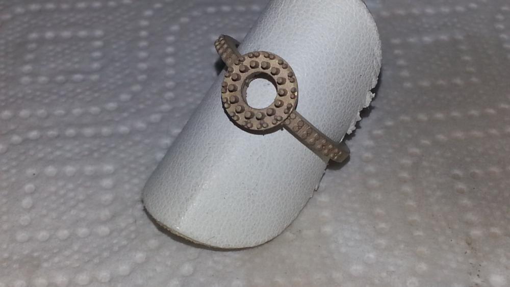

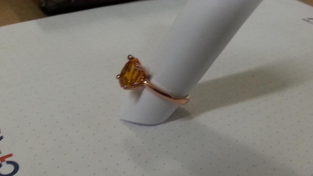

certo appena ho le fusioni le metto sperando che vengano bene
