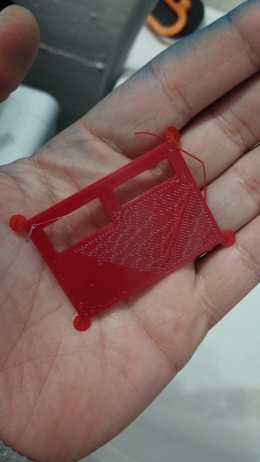

  1. Purtroppo, devo eseguire tutti i passaggi manualmente, non esiste alcuna macro. Ho provato a configurare nello slicer la pausa (cambio colore) ma viene ignorata completamente dalla stampante...
  2. Nell'immagine si vede un leggero tratteggio (nella parte sinistra la stampa è completamente rossa, mentre nella parte destra ha qualche punto grigio). Quando stampo senza pause o senza cambi di filo funziona tutto correttamente. Ho diverse stampe portate correttamente al termine senza alcun intoppo. Il problema si verifica quando per qualche ragione devo mettere in pausa la stampa (per esempio quando voglio cambiare colore / bobina o quando voglio inserire un oggetto nella stampa).
  3. Buongiorno a tutti, premetto che mi sono da poco avvicinato al mondo della stampa 3D. Da qualche mese ho acquistato una Artillery Genius Pro (usata) da un mio amico. La stampante funziona perfettamente e l'ho già usata spesso. Qualche giorno fa ho voluto provare a fare una stampa multicolore, avendo solamente un estrusore ho dovuto: Premere sul display il tasto "change" e l'opzione "out" per rimuovere l'ultimo avanzo di filo della vecchia bobina Rimuovere il filo "vecchio" Posizionare la nuova bobina Premere sul display il tasto "in" (sempre all'interno del comando "change"). La stampante ha iniziato a spurgare il filo Premere il tasto "Resume" per riprendere la stampa Dopo qualche minuto ho notato che il filo stava fuoriuscendo come ad intermittenza (nell'immagine si vede che il filo grigio non è uniforme) e che gli strati non venivano completati correttamente. Ho provato a cercare su internet e sui vari gruppi Facebook, ma non sono stato in grado di capire quale sia il problema. NB: la stessa cosa accade anche quando cerco di sostituire il vecchio filo con uno esattamente uguale (marca, colore e diametro). Come filamento uso quello della eSun (PLA Basic e PLA Lite). Grazie. Ciao, Francesco
