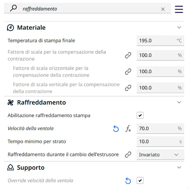

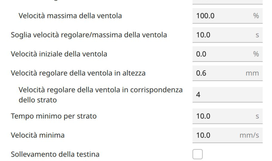

    Ti ringrazio per la risposta e capisco la tua perplessita' pero' ti assicuro che fino ad ora ho stampato. Allego i parametri che ho trovato nei settaggi del raffreddamento di Cura ver.5.10.

    Ciao a tutti, mi chiamo Ideo mi sto divertendo con la mia prima stampante 3d una economica, ma valida, Artillery Hornet. Ho notato che le ventole laterali poste sull'hotend ( che credo servano a raffreddare il materiale estruso) non si attivano mai, ma solo tramite il menu LCD o il G-code manuale (⁠ M106 Sxxx ⁠). Mi confermate la cosa? Ho provato a "spippolare" sullo slicer Cura per vedere se trovavo qualche cosa, ma non ha portato migliorie.... Ringrazio anticipatamente.
