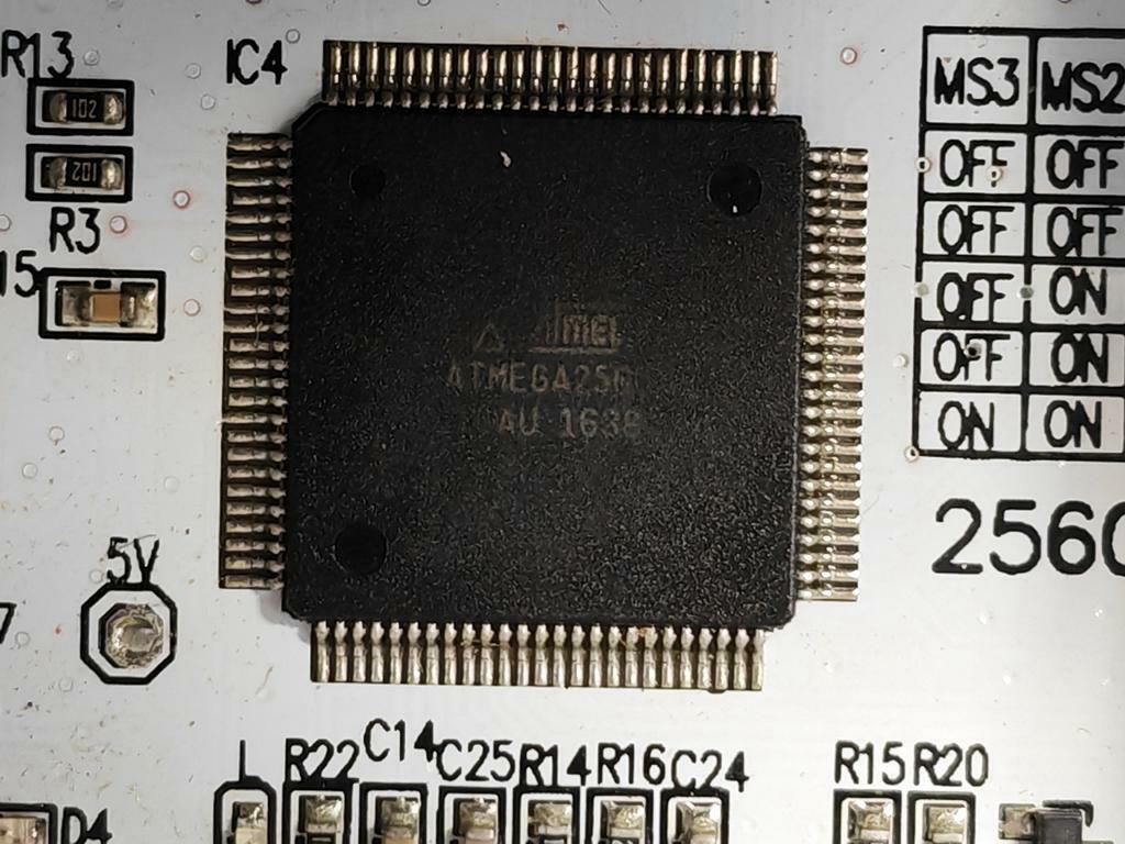

  2. Quindi i settaggi sono nella parte di memoria all'interno dell'Atmel

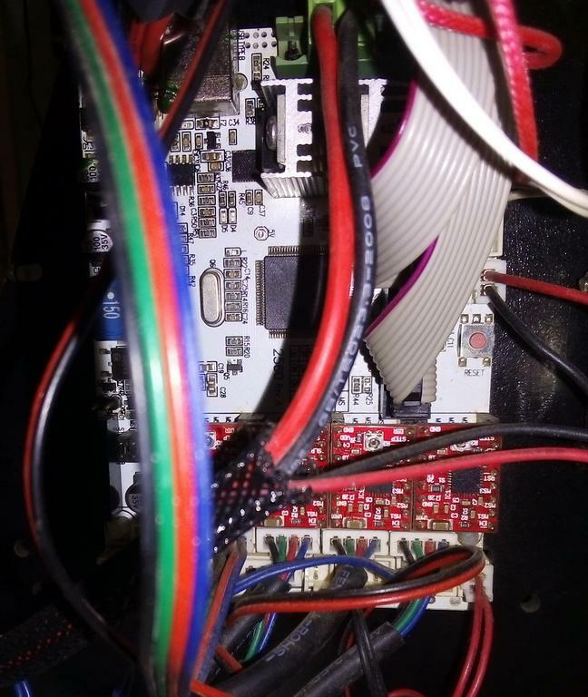

  3. Ti posto due foto

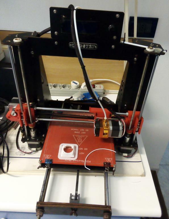

  10. Grazie per le vostre risposte. La prima cosa è stato darmi alla manutenzione della stampante lubrificando i punti di scorrimento e solo dopo avere provato lo spostamento degli assi ho provato brevemente a fare stampare l'unico file che era presente in SD, non so nemmeno di cosa si tratta, anche perchè l'ho lasciata in funzione solo per un paio di minuti. Comunque il piano scalda e così pure l'estrusore, gli assi si muovono apparentemente in maniera corretta. Pensavo si potesse collegare al PC per stampare direttamente. Peccato... Quindi ricapitolando, dovrei creare un oggetto da stampare, salvarlo e trasferirlo sulla SD della stampante ? Si possono trovare degli oggetti già disegnati ma molto semplici e che non richiedano troppo tempo per fare qualche prova, giusto per impratichirmi. Avevo trovato manuali ma non per la mia, forse troppo vecchia, avete link dove trovarli ?

    Vecchia Prusa I3
    Mi hanno dato una stampante 3d che credo sia la Prusa I3 In alto c'è una etichette di plastica con inciso: " CtcD6727" Non so nulla di stampanti 3D sebbene qualche anno ne valutavo l'acquisto poi virato su un Laser Aufero La stampante deve essere stata ferma parecchio, comunque una volta provata con i 20 cm di filamento che ancora aveva inserito nel tubicino di teflon sembra funzionare (ho fatto una prova con un file di stampa che era presente nella SD a bordo. Ho comprato un piccolo rocchetto di filamento nero e ho scaricato il file "prusa3d_win_2_9_2" ma non ho fatto nessuna altra prova e non l'ho mai collegata al computer (anche perchè non ho ancora trovato i driver) Cosa posso fare ? Cosa mi consigliate? Grazie in anticipo
