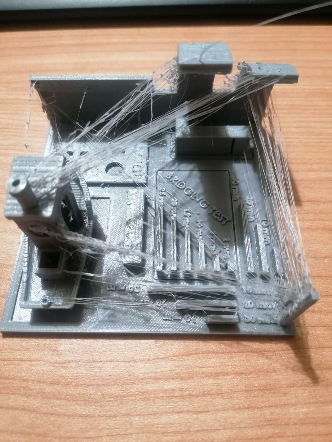

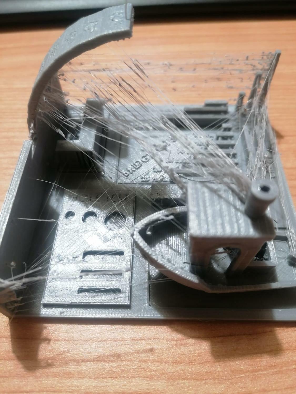

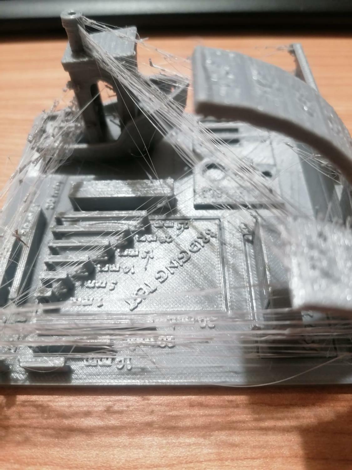

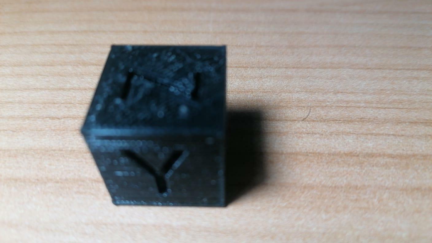

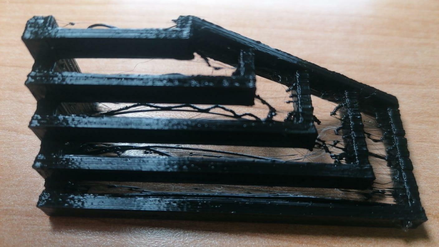

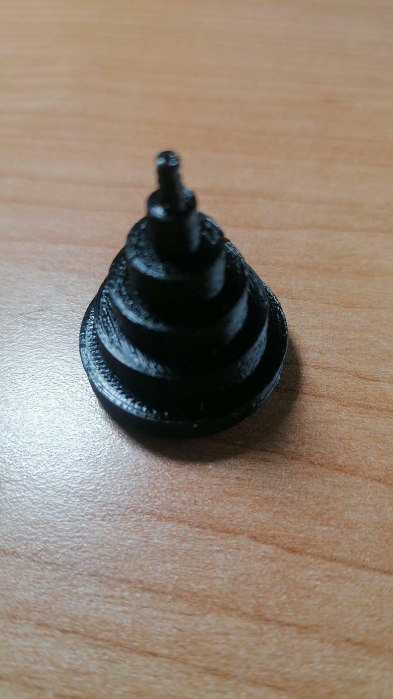

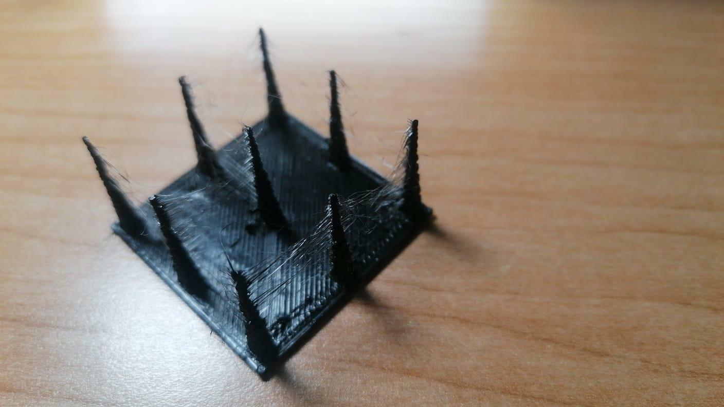

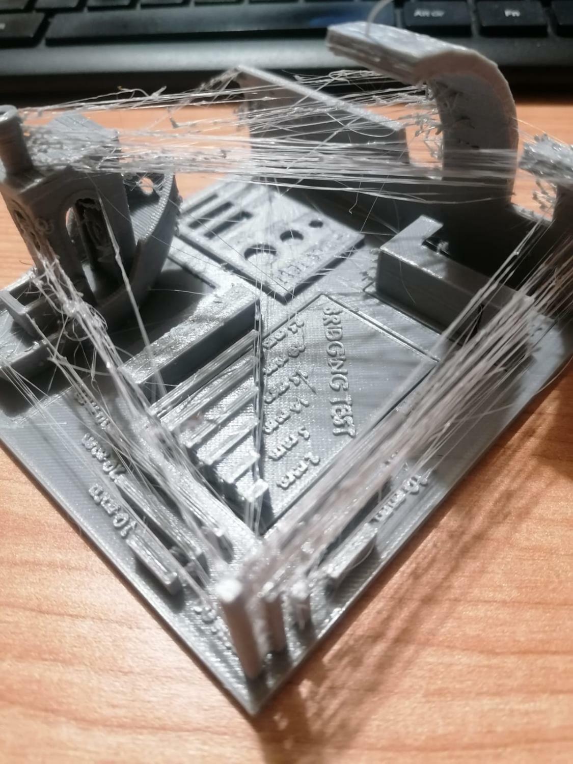

  1. Non sapevo cosa fosse il vase mode (in realtà nella stampa 3D sono tante le cose che non conosco), questo è il risultato: "Che ne pensi?" A ogni modo il video che mi hai linkato è interessante, appena ho un po' di tempo me lo guardo per bene, soprattutto per le regolazioni delle viti, avendo smontato quelle parti non vorrei che ne rimontarle ho creato delle forzature che tolgono flessibilità alla meccanica. Per il BLTouch ti aggiorno. Poi ho fatto anche questo come test. Nel complesso non sembra male (a mio parere) a parte i fili che penso siano dovuti a un retrazione scarsa, forse sistemando qualche altro parametro si potrebbe migliorare. Ma come si fa a valutare effettivamente un Test come quello che ho fatto?

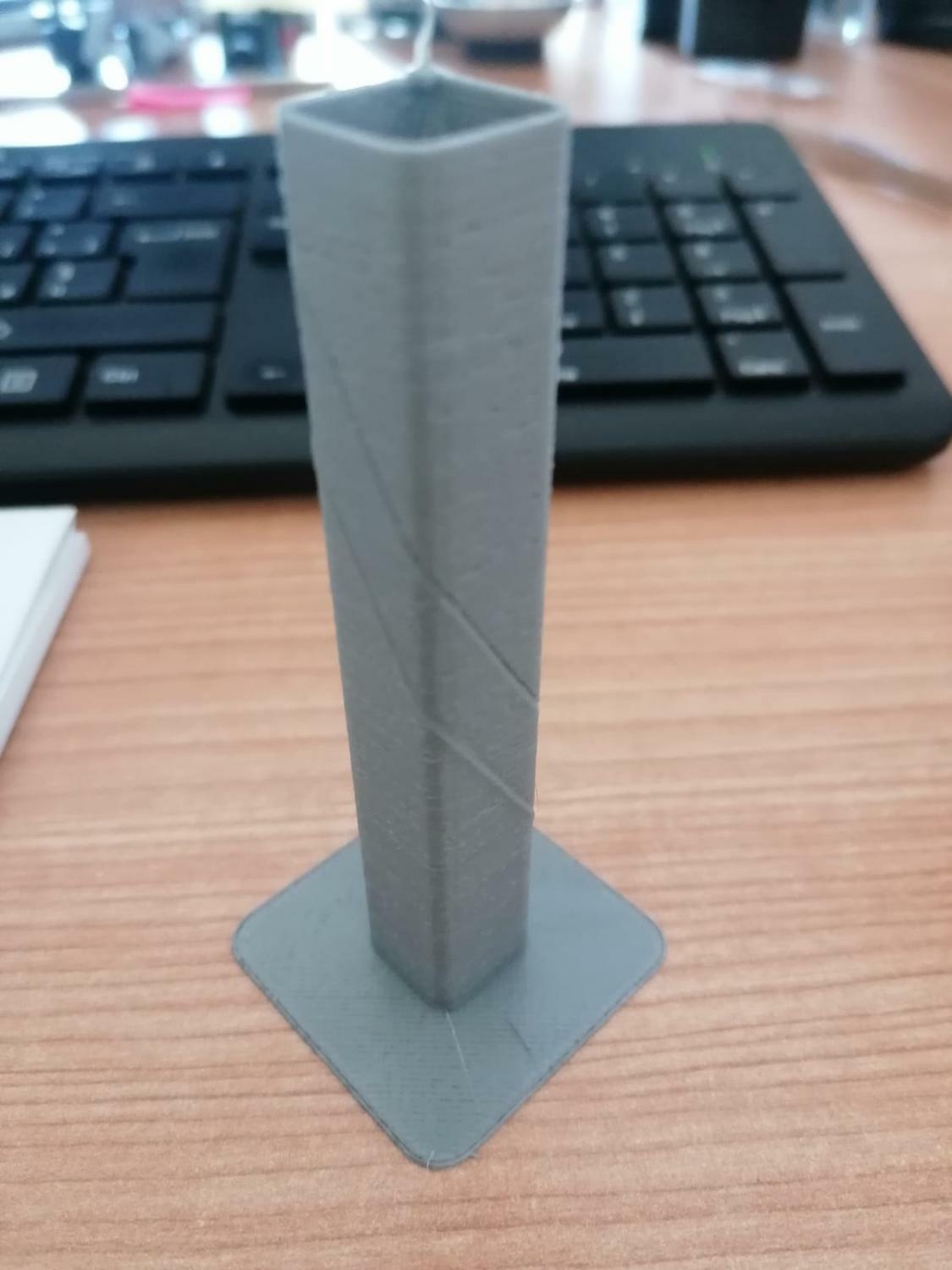

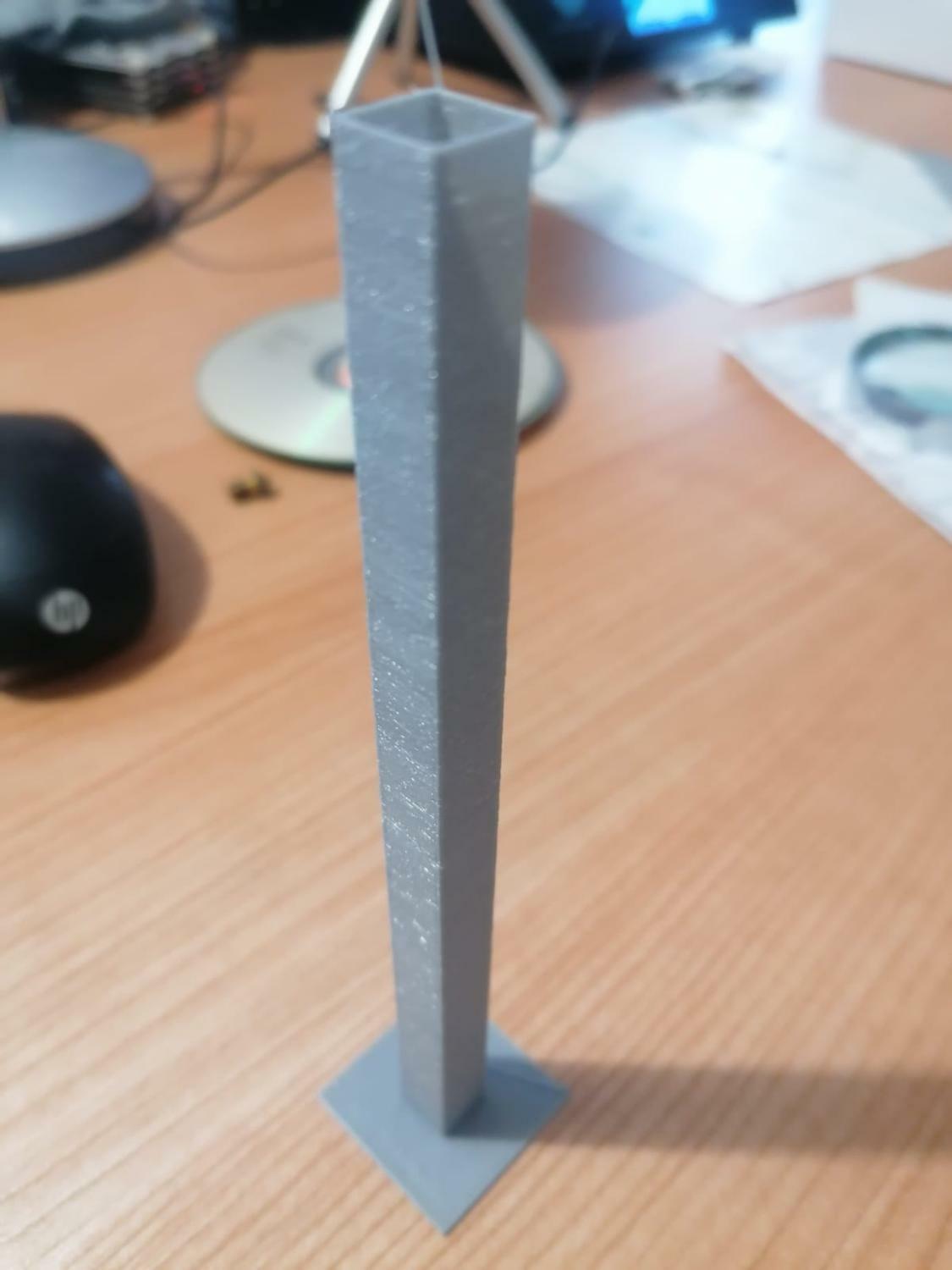

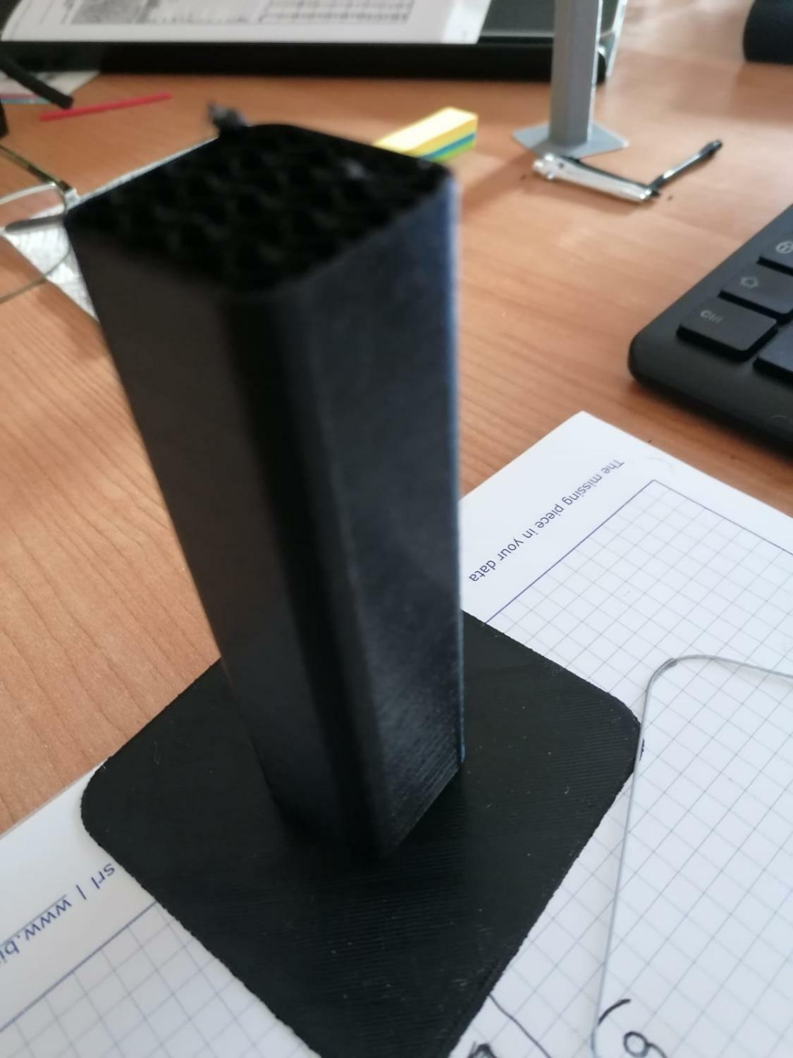

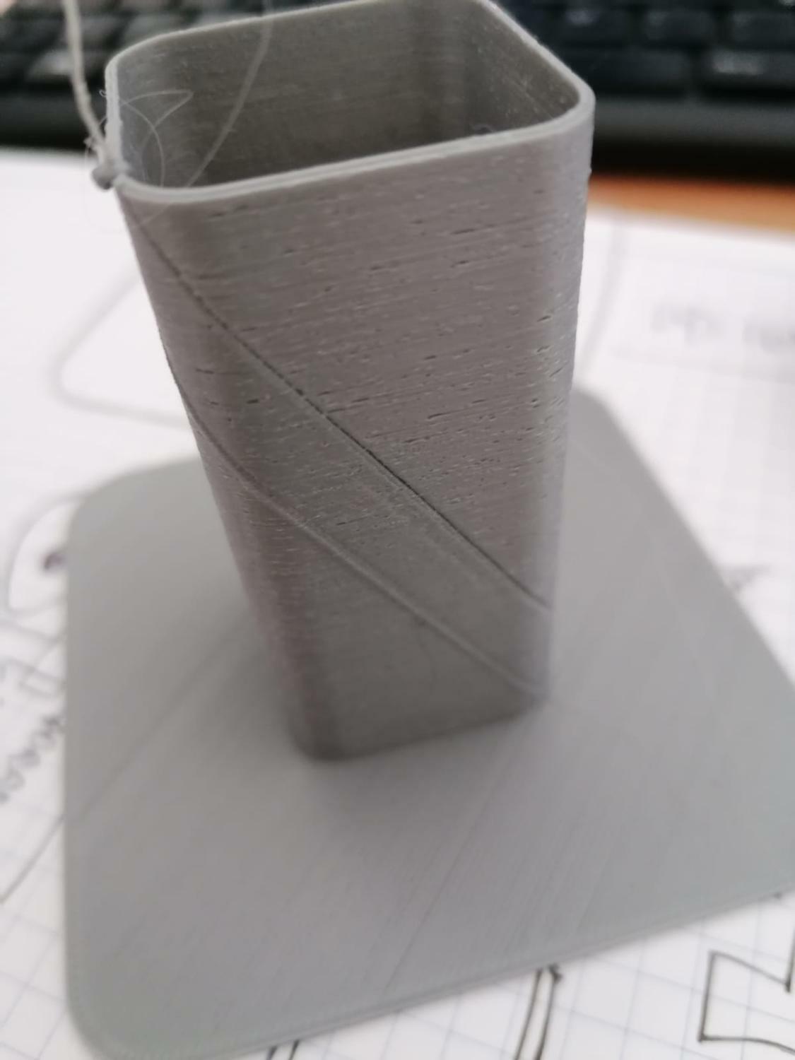

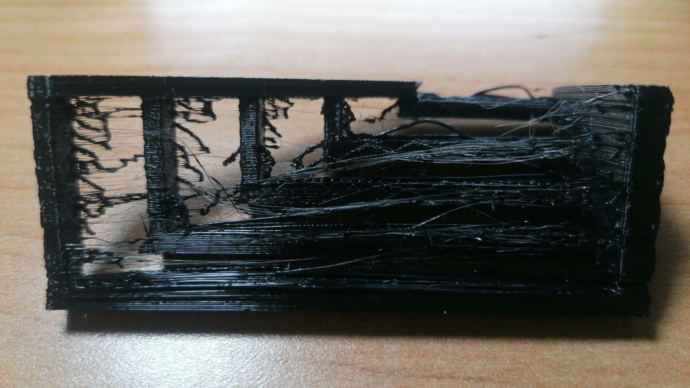

  2. Io qui mi fermo a stretto giro. Messo mano a printer.cfg come indicato, ma ai comandi: BLTOUCH_DEBUG COMMAND=pin_down La sonda proprio non reagisce, eppure il test lo esegue regolarmente all'accenzione, un paio di volte su e giù. Il mio è un clone restano accesi due led uno rosso e uno blu, qualche volta mi è capitato che all'accenzione non ha eseguito il test e il led rosso è rimasto lampeggiante. Non vorrei che il Touch sia danneggiato o difettoso. 😭 Nel frattempo ho concluso il test in merito a Z-Tower. Il primo che vi ho mostrato aveva una riduzione al 50% e ho pensato che il difetto fosse questo. Ieri ho fatto un altro test senza riduzione ma con PLA nero e il difetto non è presente. Non l'ho messo in linea, poiché mi hanno sconsigliato il colore nero evidenzia poco i dettagli. Che sia lo Slicer a introdurre il problema è evidente. Quello in nero non presenta il difetto stampato al 100%, ma quello in Grigio sia in scala 50% che al 100% ce l'hanno. Ultima differenza è che il nero ha un riempimento al 15% i grici NO. Non carico il video poiché effettua lo stesso movimento come il precedente. Come detto se non fosse per le righe elicoidali, il risultato non sarebbe malvagio.
  3. Ciao. >Fai bene una z-tower per vedere di non aver introdotto z-lines . . . . . Come suggerito da te ho fatto un primo test per la Z tramite il modello che mi hai indicato, devo poi capire bene l'obiettivo poiché parli di z-lines, ma non ho compreso bene il significato. A ogni modo questo è un risultato, non è il massimo, ma proprio male non è a eccezione di due righe che corrono a spirale lungo la torre (vedi foto). Inserisco anche un video per far vedere il movimento strano che effettua la stampante. Proprio mentre scrivo mi è sorto un dubbio in merito al motivo di tale difetto, dovuto probabilmente allo Slicer (PrusaSlicer), ma è in corso un test di contro prova e vediamo i risultati. Nel frattempo qualche consiglio è ben accetto. Spero che questa volta il grigio vada bene per vedere i dettagli. > Fai l'accuracy test della probe e lo vedi subito . . . . Qui sono ancora in alto mare, ho apportato le modifiche alla configurazione come suggerito da Pippo72, qualcosa è cambiato, ma ancora non funziona. Sicuramente mi manca qualche pezzo della storia. E' possibile dare dei comandi manuali per capire se il Probe Funziona? Test Tower.mp4

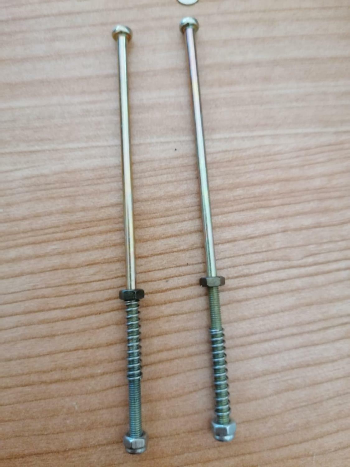

  6. In merito alla Z, dopo il montaggio degli end-stop nuovi, farò un passaggio per i link che mi hai indicato, ma ho ancora da decidere sul piatto. Tempo fa ho montato un accessorio per lo scollamento rapido dei pezzi, ma l'ho messo sul piatto di vetro. Non credo che sia la soluzione ottimale e quindi se mi date un consiglio anche su questo, vediamo se è il caso di rimuoverlo e lasciare il vetro originale, oppure prenderne un altro e montarlo sul piatto previa rimozione del vetro. Per il BLTouch, come anticipato, sta ancora parcheggiato, sicuramente i tuoi link saranno d'aiuto, come le configurazioni di Pippo72. Per gli end-stop, ho sfruttato mio cognato che ha un parco macchine più assortito. Per la loro realizzazione è stata usata una bambu-lab (nuova di zecca) con ASA a 0.01, quindi non mi preoccuperei più di tanto. Peraltro non è che avevo tanta scelta, la mia a parte la discutibile qualità, come hai sottolineato (spero momentanea), era praticamente inutilizzabile, poiché prima degli end-stop. Per il momento sono riuscito a tarate l'estrusore inserendo il valore corretto per la rotation_distance che ora eseguendo i test è perfetta. Ho ancora da leggere un pochino, ma di fretta non ce n'è. Ho del PLA grigio eSun, ma vista la situazione che mi consiglieresti per postare test che si possano valutare?

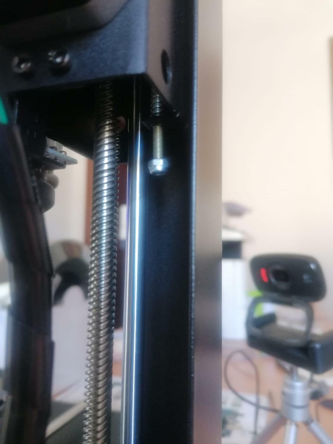

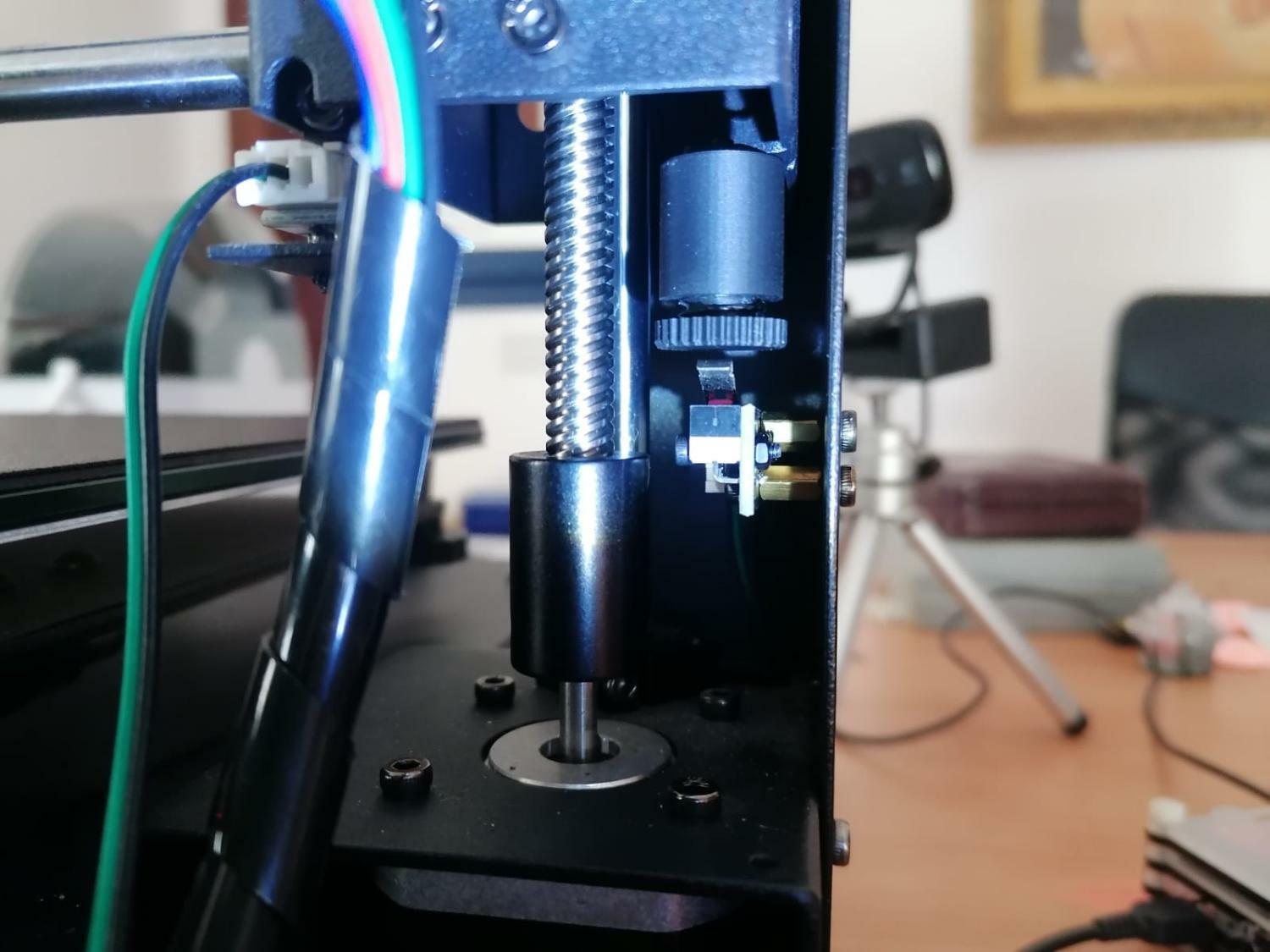

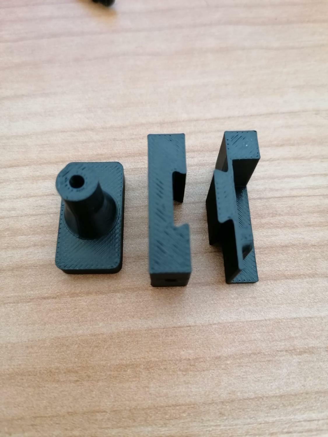

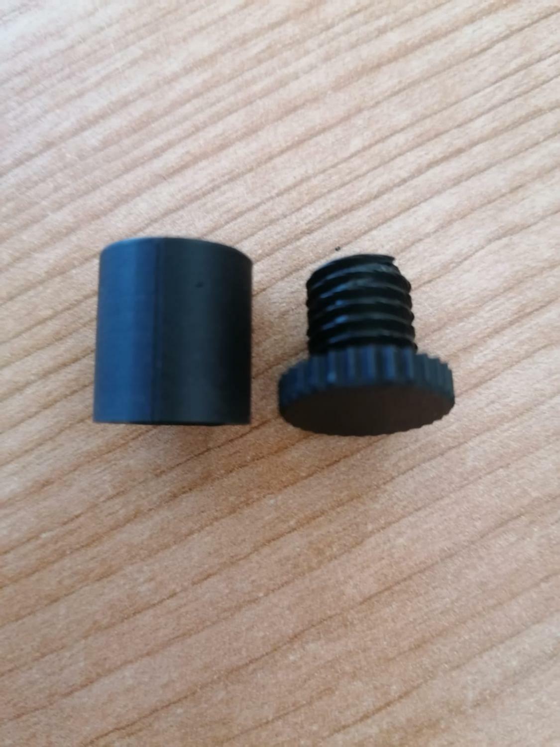

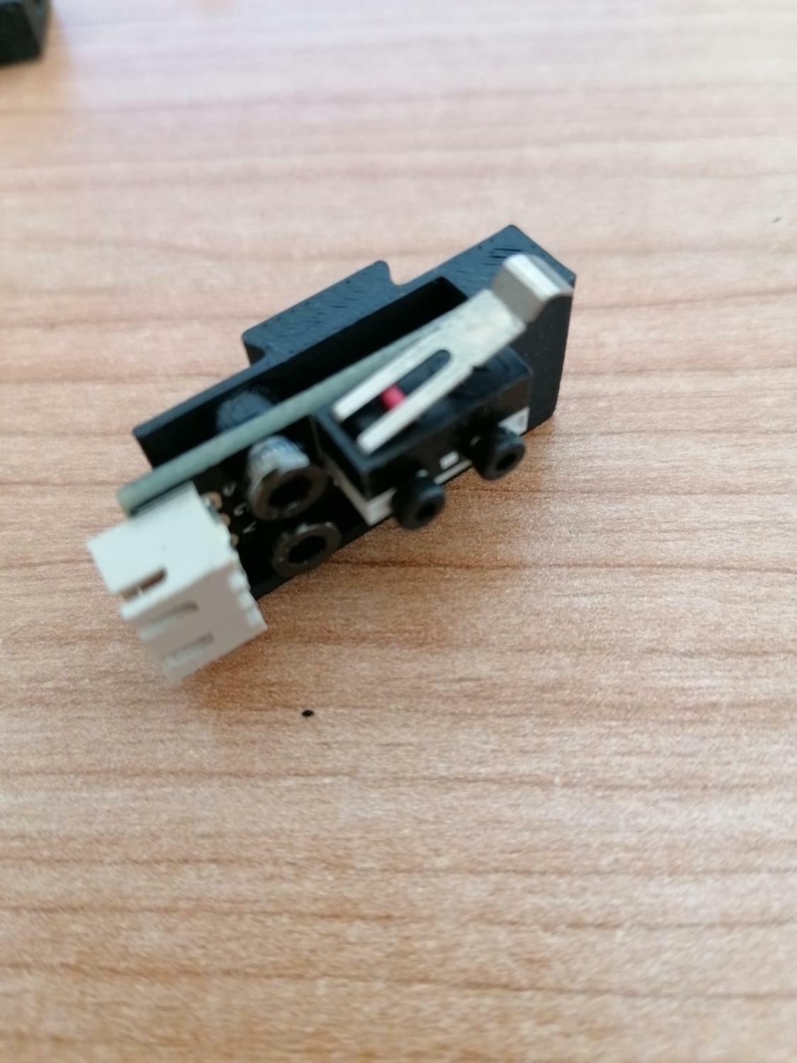

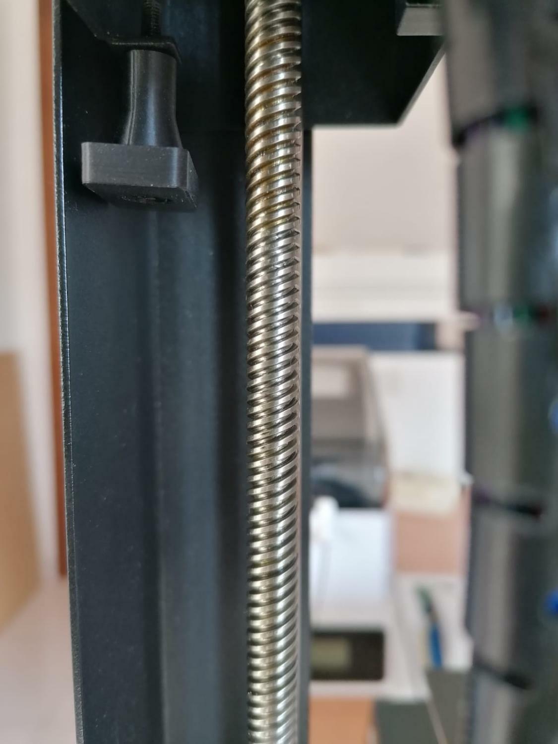

  7. Oggi volevo fare un aggiornamento. Ho apportato un ulteriore upgrade ai finecorsa dell'asse Z. Quelli originali non si potevano vedere ne tanto meno gestire. E' vero che non è che stai li ogni volta a regolare, ma solo l'idea mi dava fastidio e così ho provveduto sostituendoli con un regolatore a vite. Ho fatto diversi modelli. Il sistema originale è inguardabile, difficile da manovrare ma anche impreciso. Ho sviluppato un primo modello che prevedeva una regolazione dal basso, mentre la parte superiore era fissa. Al montaggio si è rilevato non proprio comodo, senza considerare la complessità (tre pezzi). Alla fine ho optato per tenere fisso la parte inferiore sfruttando i fermi originati e modificando solo la parte superiore che ho usato anche come regolazione. Sistema semplice ed efficace. Alla fine per quel che deve fare basta e avanza, però mi sono divertito, alla fine questo è quello che conta, almeno per me. Buona domenica a tutti. Ciao. Grazie, appena sistema le tarature suggerite da Eaman, mi dedico al BLTouch che al momento fa un po' i capricci, mi sa che il clone ha dei problemi di base. Spero di sbagliarmi, ma staremo a vedere. Colgo l'occasione, ma hai lasciato la testina originale o hai apportato la modifica come ho fatto io? A parte Klipper.

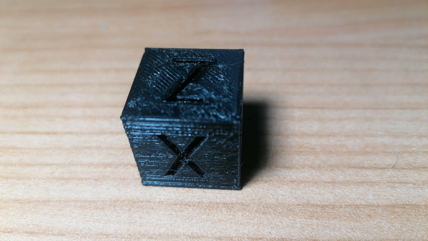

  10. Alcuni Test di stampa per iniziare qualche taratura che possa risolvere i diversi problemi riscontrati. Suggerimenti ben accetti.

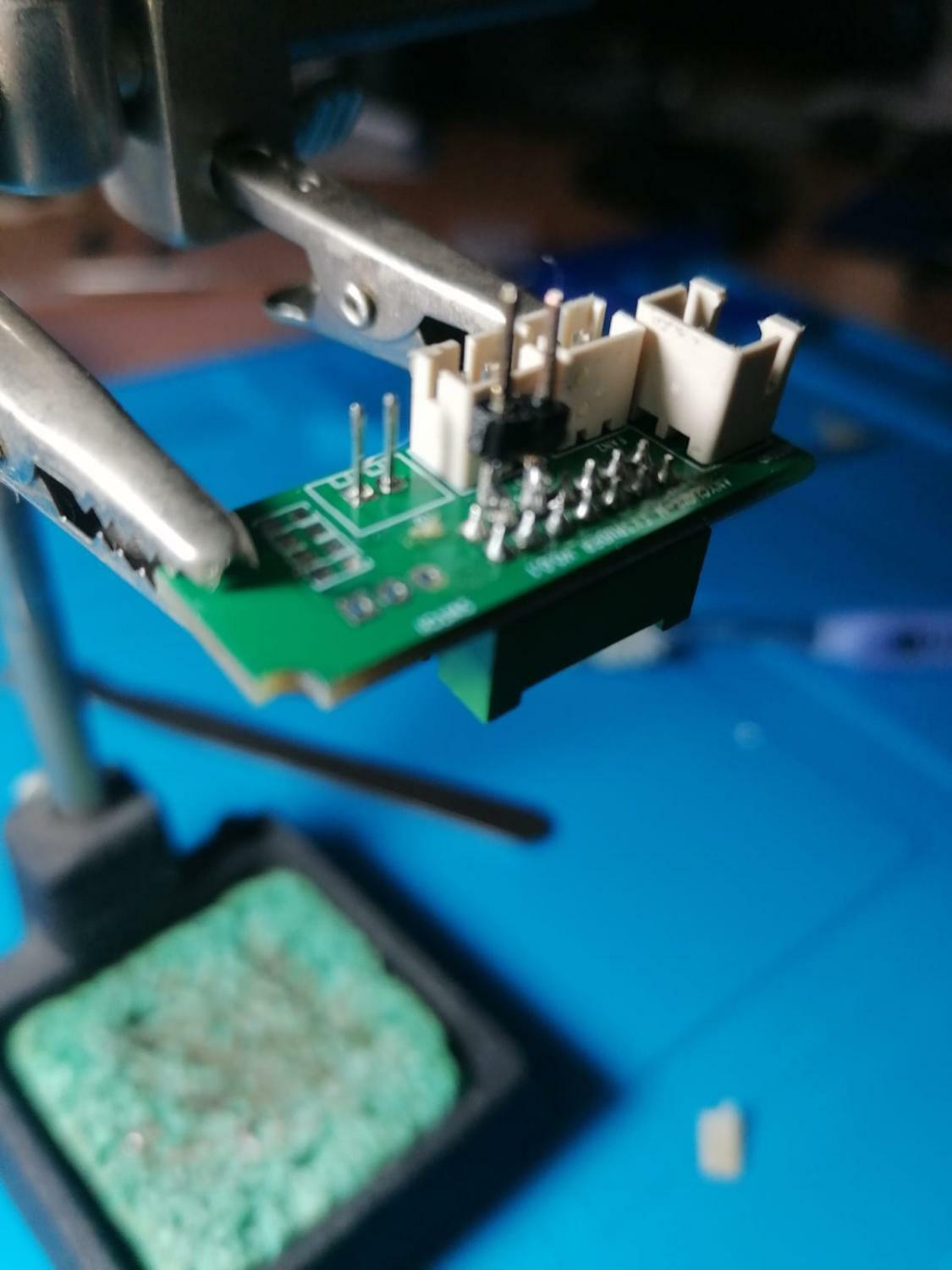

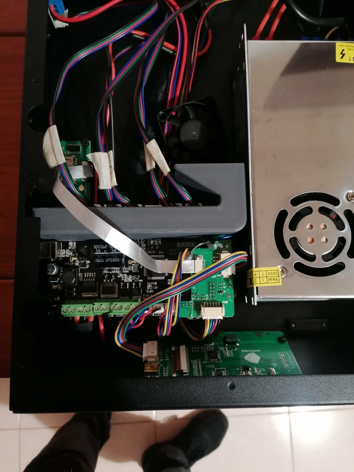

  11. Qualche foto, in merito alla sostituzione dei driver TMC2208 con nuovo condotto di raffreddamento (VRef 0,9V). Modifica alla schedina Hotend per il BLTouch.
