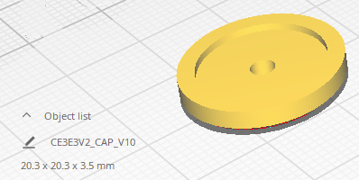

Ho deciso di fare una prova senza ulteriori calibrazioni. Ho scelto un pezzo piccolo di uno dei progetti che intendo fare. Ho usato Cura con le impostazioni di default per la Ender3. Ho impostato 215°C per il PLA+ e il piatto a 50°C. La stampa è durata 8 minuti. Non ho girato il piatto ma ho evitato le parti rigate. Il risultato è migliorabile ma dignitoso... credo. -

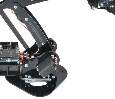

Insomma è complicato. Resta il fatto che usare Klipper è solo un'ipotesi. Stavo solo cercando di capire se ci sono sbocchi futuri o se si parte già con una soluzione limitata. Non ho molto tempo e specialmente - anche a scuola - non ho molto spazio. Prendere roba usata che poi forse non funziona bene rischia di farmi perdere ancora più tempo. No, non sarebbero progetti individuali. A scuola abbiamo una laser cutter e, devo dire la verità, per certe cose (scatole e simili) mi intriga molto. Abbiamo anche un vecchio robot preso da futura shop che è fatto con pezzi di acrilico. Allora avrei voluto costruirne un clone usando l'attrezzatura della scuola ma poi mancò il tempo. Resta il fatto che la nostra laser cutter è enorme, ha il laser da sostituire e abbiamo smesso di usarla anche perché si è guastato il sistema che smaltiva i fumi tossici. Insomma alla fine era una soluzione super veloce e precisa per una tipo limitato di applicazioni che però è troppo difficile da gestire. Per i progetti che intendo fare comunque il taglio laser (2D) non andrebbe comunque bene. Mi servono pezzi 3D (vedi il primo post). -
