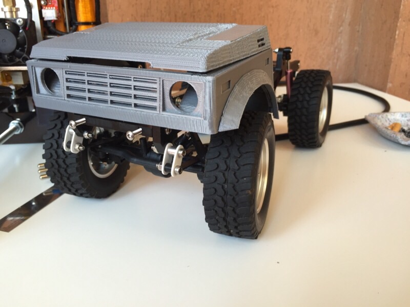

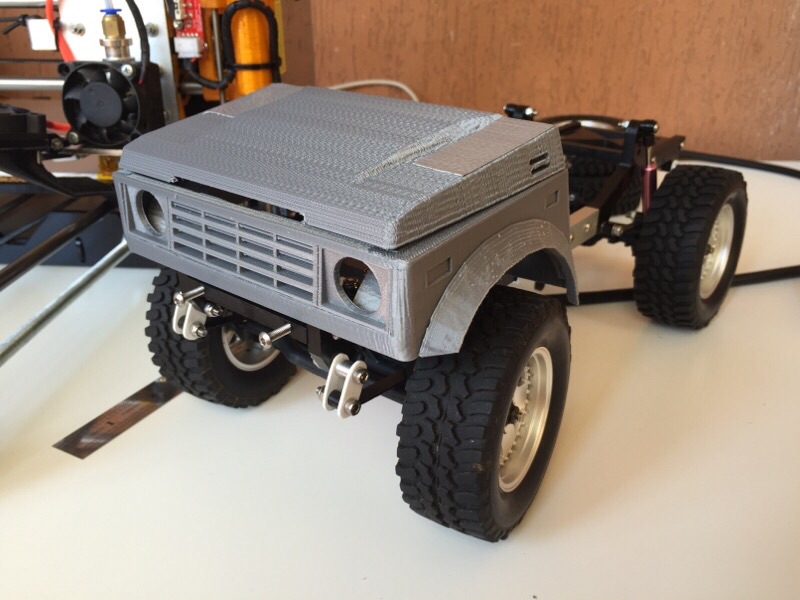

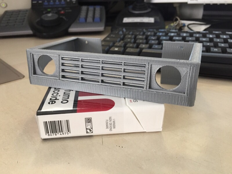

Avevo letto, mi pare qui, che esiste un programma per ottimizzare i supporti di costruzione. Perché tipo la stampata del cofano è stata eseguita in piedi, se stampavo solo il cofano sarebbero bastati circa 11 metri di filo ma avendo l'ultima parte inclinata ho aggiunto i supporti per un totale di 21 metri di filo.....10 metri di materiale da buttare via mi sembrano eccessivi, se poi non si può fare diversamente mi adeguo....... Qualcuno mi saprebbe indicare questo programmino? Io utilizzo Cura, ma ogni tanto anche slicer, con Cura mi sèmbra di aver trovato le impostazioni migliori.

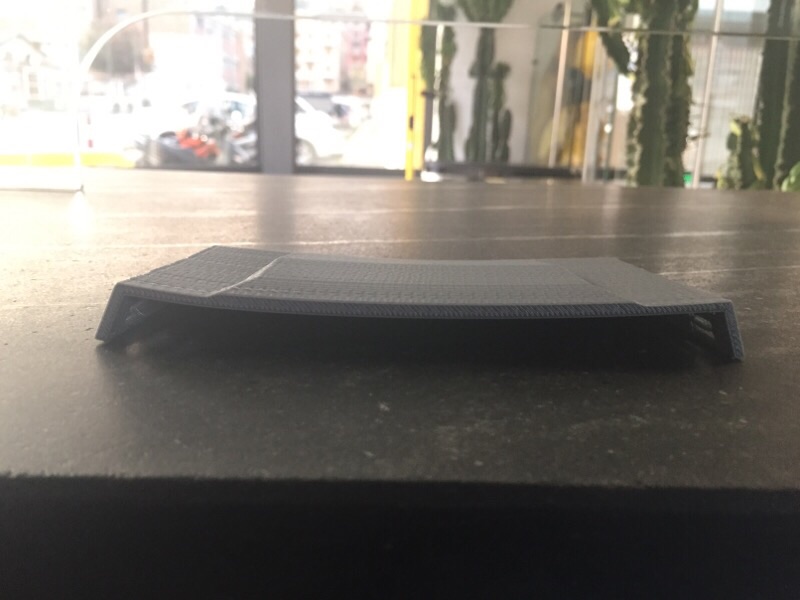

Ciao ragazzi!!!! Eccomi qui dopo un po' di ore di lavoro con la mia Prusa i3, devo dire che sono molto soddisfatto....... Ho solo un piccolo grande problema!!!!!! Premetto che sto utilizzando il PLA come materiale ho trovato i settaggi giusti per la stampa, provato anche diversi Layer..... Mi era stato consigliato il PLA come alternativa all' ABS per resistenza ecc....... Non avevo pensato minimamente al fattore calore...... Siccome sono intenzionato a realizzare pezzi e carrozzerie per modelli Rc in scala 1/10 uno dei problemi maggiori, oltre la resistenza meccanica, è l'utilizzo. Vengono utilizzati principalmente all'esterno quindi acqua, fango, freddo e caldo......il problema è proprio quest'ultimo, il caldo, il sole, ma caldo inteso come quello che stiamo registrando in questi giorni. Mi deforma completamente i pezzi, Questo è il mio primo progettino.....foto 1 Questo è quello ottenuto fino ad ora....foto 2-3-4 Non badate ai diversi tipi di layer per ora sono tutte prove.... Dove era esposto il modello....foto 5 La deformazione subita dopo 3 ore sotto il sole....foto 6
Grazie mille!!!!! Per ora proverò con una semplice ventola montata sul carrello dell'estrusore indirizzata verso il piatto, anche perché mia moglie mi spella vivo se continuo ad usare il suo phon, appena riesco ad andare in centro vedo di procurarmi un ventola centrifuga...
Domandina, guardando in internet meglio la classica ventolina 12v mangari con un convogliatore d'aria fatto ad hoc? Oppure una ventola centrifuga?
Direi che le migliorie ci sono.... Raffreddato il pla con phone ad aria fredda, non avevo un ventola da montare provvisoria...... Abbassato la temperatura del letto a 55 gradi Estrusione a 205 Layer 0.3 Abbassato la velocità di spostamento quando non estrude Abbassata la velocità di stampa del perimetro.... Ancora da affinare leggermente ma cominciamo ad esserci!!!!
