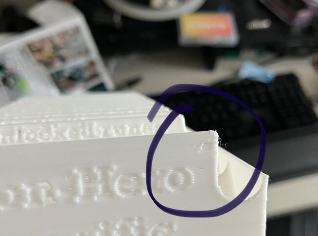

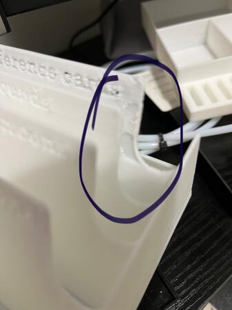

Premesso che comincio la discussione qua perché vorrei capire delle cose specifiche della stampante in oggetto. Cominciamo dal principio, cerco di dare più informazioni possibili da subito. Stampante stock, di cui ho cambiato la meccanica dell’estrusore con un meccanismo metallico dato che leggevo che lo stock è fragile. Calibrata la “portata” del nuovo meccanismo, magari sono fuori di qualche 0,x%, ma non credo sia la causa dei miei problemi. calibrazione x y e z non fatte perché la precisione è soddisfacente Volendo stampare cose grandi e senza grandi dettagli ho montato un ugello da 0,6. Uso layer height 0,48 e line width 0,8. Ogni tanto sembra che si perda un pezzo di linea e onestamente non ci ho fatto troppo caso, non mi sembrava importante. Ora stampo questo e trovo questi buchi. Posso anche accettare che dove ci sono le scritte ci sia un buco, magari lì non ci stava fisicamenre il filamento. Ma gli altri? Un amico mi dice di lavorare sulla linear advance. Peccato che il firmware ufficiale non sembra supportarlo e che sembra che la scheda madre non lo supporti per via del driver dell’estrusore. Aggiungiamo che creality non sembra che mantegna la scheda al passo con i firmware. Leggevo anche che può essere anche la funzione di resume da power loss che crea della lag sul microcontrollore in lettura scrittura della sd. In effetti il problema mi è comparso in un pezzo dove le istruzioni sono aumentate. Innanzitutto il problema è arginabile con l’hardware in mio possesso? Parlano tanto di schede a 32 bit… vale la pena valutare un cambio? E dove devo andare a parare?
Beh il fatto che la mia necessità possa essere non chiara non implica che non abbia senso. se voglio stampare una ciotola per l’acqua per un cane posso volere una stampa veloce ma anche a tenuta stagna. Se voglio stampare un organizer per un comodino posso ritenere accettabile avere dei punti con dei micro fori. Se voglio una miniatura da esposizione posso volere dettaglio, ritenere accettabile una scarsa resistenza meccanica e dover fare piccole rifiniture e stuccature. Quello che voglio capire ad esempio è se posso usare un ugello da 1mm ha senso con questo tipo di stampante stock. Se il filamento standar in pla si presta a fare cose grossolane o oltre un certo spessore di stampa fa fatica a fare adesione. Essendo un neofita è difficile capire dove concentrare le prime attenzioni.
