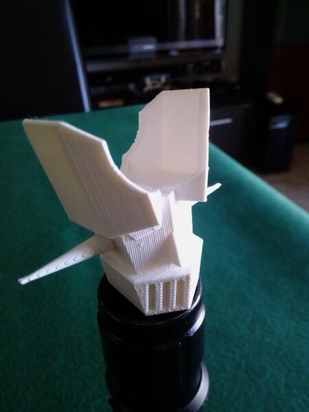

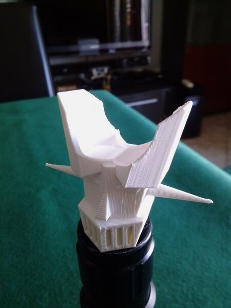

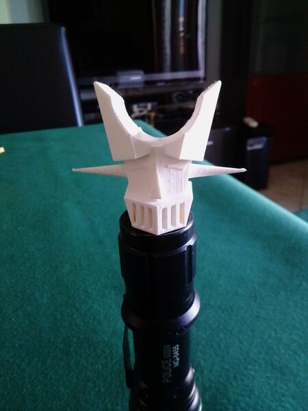

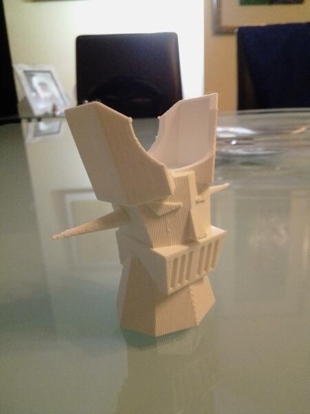

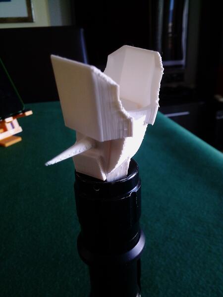

Consigli di stampa no di sicuro, sono uno degli ultimi arrivati e dei meno esperti. Però sono della tua generazione e posso segnalarti qualche errore nel disegno del modello, in particolare la "bocca" non dovrebbe essere a "V" (ovvero più sporgente nel mezzo) ma piatta. Inoltre la parte centrale, il "viso", mi pare troppo stretto rispetto al resto. Io non sarei assolutamente in grado di fare di meglio e faccio il tifo per te. Se vuoi farti una risata l'unico mazinger che io abbia mai realizzato (senza stampante 3d) è questo: buona fortuna, seguirò i tuoi progressi! 🙂 -

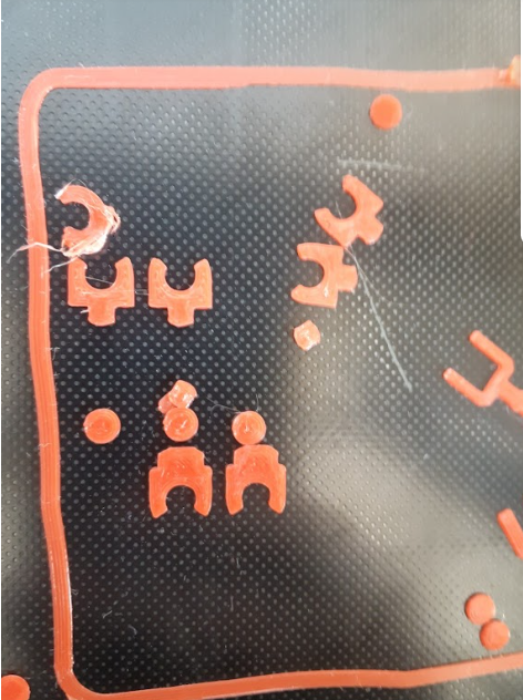

Ho fatto qualche altra prova. L'esperienza accumulata ieri mi sarà utle in altre occasioni ma i pezzi più piccoli continuano a staccarsi durante la stampa per scarsa adesione al piano. Esasperato mi sono deciso a fare una prova spruzzando un po' di lacca. Per qualcuno usarla su ultrabase è un'eresia ma questa stampa iniziata una mezz'ora fa pare procedere senza incidenti. Speriamo in bene! Ma la lacca dovrebbe solo essere superflua o rischia di rovinare il piano ? (domanda che era meglio fare prima, meglio tardi che mai) -

Si, temo che l'errore possa partire da lì... sto facendo un po' di stampe cambiando lo z offset, aumentato di .025 per volta sono arrivato a .175 e mi pare che la qualità stia migliorando sensibilmente, senza evidenza di blob evidentemente schiacciavo troppo in fase di calibrazione, per stasera però credo di aver esaurito energie e idee e mi accontento di aver imparato qualcosa in più di ieri. Grazie! 😉 -

cambiata temperatura il problema resta, anche se queste sono già un po' più attaccate prima di riprovare aspetterei qualche commento, per capire se è solo questione di temperatura o di calibrazione piatto fatto col c*** (il foglio gratta, ma quanto deve grattare???) Vi aspetto... finché riesco, la tentazione di giocarci comunque è sempre forte 😜 -

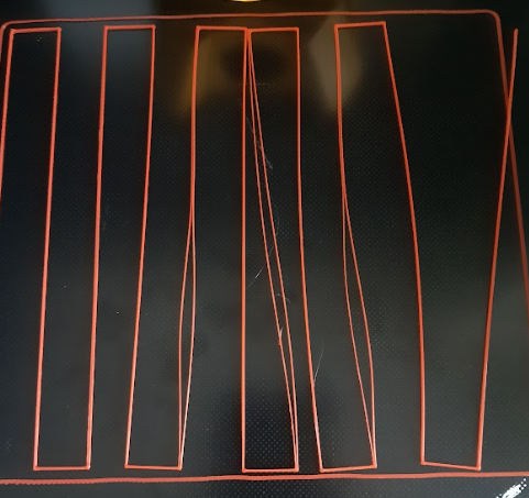

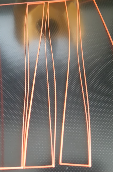

aspettando commenti vado avanti con gli esperimenti. calibrato piatto stampo test bed leveling ma pur sembrando perfetto ad una prima occhiata... sollevandolo dal piatto noto che le linee centrali non sono correttamente fuse avendo appena ricalibrato il piatto provo a cambiare temperatura, alzo un po' quella del nozzle e abbasso leggermente quella del piano (da 200 a 205 e da 80 a 70, come da precedenti indicazioni) A breve vi aggiorno, sperando di non esagerare con i post -

grazie, per verificare calibrazione ho usato il bed layer stripes test https://www.thingiverse.com/thing:5174552/files Ammetto di non usare un calibro digitale, perché ne ho già due analogici comprati nel corso degli anni, ma non noto differenze significative di spessore. D'altra parte essendo la mia prima stampante non è facile capire col foglio durante la calibrazione quale sia la "giusta frizione", dovrò andare per tentativi sia sul level corners sia sul level bed. Stasera non credo di riuscire a fare altre prove, domani pulizia di fino e riprovo con le strisce ed eventualmente con la stampa. -

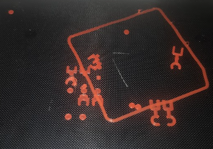

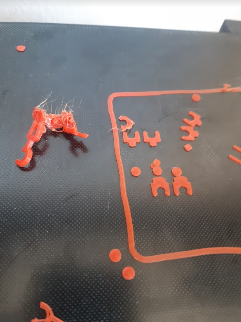

La temperatura del piatto l'avevo alzata cercando di aumentare l'adesione, e mi pareva funzionasse. Almeno in parte. Ho comunque provato le impostazioni che mi hai suggerito ma 55 mi sa che è proprio poco, infatti si è staccato parecchi livelli prima rispetto alla precedente prova Quanto conta il fatto (ed eventualmente come compensare) il fatto che non ho chiuso la stampante in un box e che fuori oggi ci siano solo 16 gradi (stampo in casa, ma i caloriferi sono ancora spenti e ci sono circa 24 gradi ambiente)? -

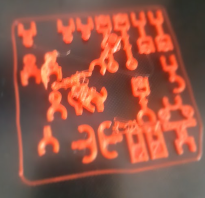

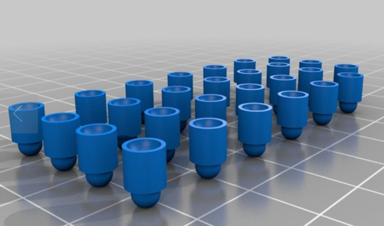

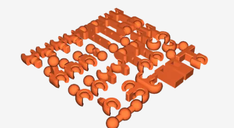

Nuovo giorno, nuove sfide, vecchi problemi. Chiedo a i moderatori se per i vari "problemini" per cui chiedo consiglio faccio bene ad usare sempre questo topic (che racconta la mia esperienza dalla prima stampa) o se è preferibile aprirne altri, ciascuno per un problema diverso. Quello di oggi è probabilmente mancata adesione al piano ma ho il dubbio che centri anche temperatura nozzle o altri fattori: non riesco a stampare con successo set di piccole parti. Ho provato con le braccia del robot devil (devo sfruttare bobina rossa) 😄 https://www.thingiverse.com/thing:1301231 e dopo numerosi tentativi ho provato qualcosa di simile, il lucky 13 https://www.printables.com/model/148367-lucky-13-printable-jointed-figure -In entrambi i casi la stampa parte correttamente, pla sunlu bed 75° (iniziale 80) nozzle 205 (iniziale 215), adesione al piano perfetta (controllata anche con altri file come il bed leveling stripes) ma poi dopo una ventina di minuti alcune parti iniziano a staccarsi e ad impastare hotend , compromettendo la stampa anche delle restanti: Finora, visto che la Hornet ha piano di stampa vetro temperato microforato, non ho mai usato lacca né altro per migliorare adesione, anche perché qualcuno lo sconsiglia per questo tipo di piano il cui vetro è incollato e non si può rimuovere per lavarlo... Prima di farlo vorrei capire se ci sono altri parametri da controllare... può dipendere da temperatura estrusore o flow? O da qualche altro fattore che mi sfugge? Mi spiace che anche questa foto non sia a fuoco ma da cellulare sembrava ok (a quasi 50 anni da vicino vedo male) e ho già rimosso i pezzi ma credo che il concetto sia comunque chiaro. Grazie a chiunque vorrà contribuire con consigli o riflessioni. 🙂 -

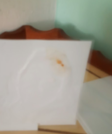

apprezzo la disponibilità. Ma per cercare di capire ho grattato la macchia con diversi attrezzi.(dalla punta del cacciavite ad una lima) . ho rimosso il grosso ma è rimasto un alone, fotografarlo ora non penso aiuti a capire. Nel frattempo ho cambiato filamento (ho già fatto fuori 2/3 della bobina bainca che ora terrò solo per litofanie o oggetti da colorare) e fatta qualche prova con il rosso (anche se con altri file) e pare si sia trattato di singolo episodio. Dovesse risuccedere avrò cura di fotografare meglio, grazie 🙂 -

stavolta non mi è chiara la causa... stampa litofania in modalità fine, quasi 6 ore... tutto bene (tranne angolo in basso a sinistra che si è sollevato prima della fine stampa) fino a pochi minuti dalla fine. Mi distraggo, finisce e mi ritrovo una strana macchia su un dettaglio in alto a destra. Si, lo so... la foto non è proprio a fuoco, se serve ne faccio altre... Comunque ho provato a simulare cambio filamento e tutto ok, non spurga macchie colorate ma esce completamente bianco... possibile che si sia in qualche modo "bruciato" il pla? Mi pare strano, la temperatura dell'ugello è quella che ha usato per tutto il resto della stampa... Forse un residuo su hotend che è rimasto lì da stampe precedenti e si è staccato solo alla fine? Perdonatemi ma non ho trovato segnalazioni di problemi analoghi, se è già stato trattato argomento mi "accontento" del link alla discussione giusta. Grazie. 🙂 -

Buongiorno a tutti, condivido il bilancio della mia prima settimana di stampe. Ho avuto problemi di aderenza al piano di stampa, risolti alzando la temperatura di circa 5° rispetto a quelle consigliate da produttore del filamento. Ho buttato via un sacco di pla, stampe fallite per scelta errata della miglior superficie di appoggio e dcei supporti per inesperienza. Ho avuto problemi di slittamento asse y, risolti tensionando la cinghia. Ho avuto problemi di intasamento estrustore, l'ho stondando utilizzando una pinza non adatta e ho risolto smontando hotend e usando pappagallo, fortunatamente Artillery ha messo almeno un nozzle di ricambio (e nessun ago di pulizia). Ho avuto quindi nuovi problemi di aderenza, ricalibrato piatto (con il foglio, ma essendo la prima stampante ho avuto qualche perplessità nel capire quale fosse la frizione giusta) e cercato a tentativi il giusto z offset. Finora non mi è capitato di chiedere aiuto, fortunatamente ci sono già un sacco di guide utili... Però c'è talmente tanto da imparare che ci si perde... Se posso suggerirei di indicare un "programma di studi", evidenziando quali argomenti siano essenziali da subito (ad esempio tutorial slicer) e quali (ad esempio modifica del firmware) siano rivolti ad utenti più esperti. Spero in futuro di aver meno problemi e più divertimento. Barcollo ma non mollo. 😄
