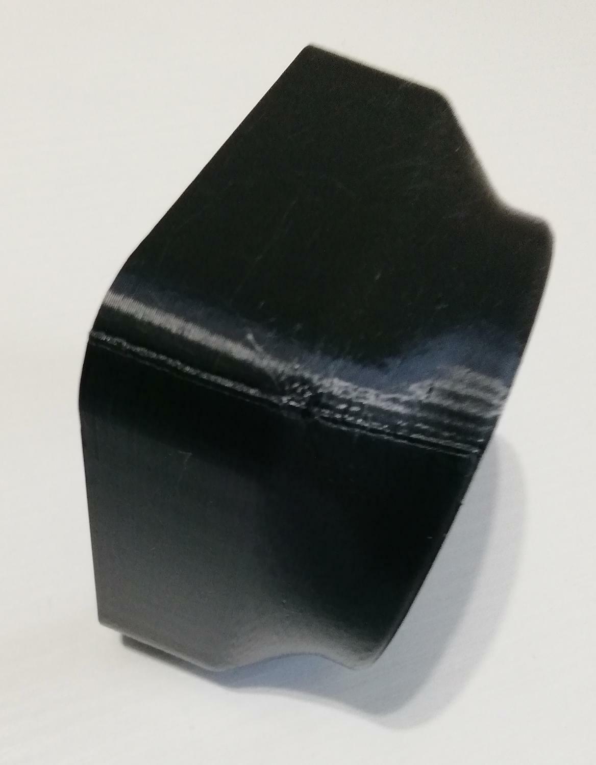

  3. Sto cercando di capire come settare orca per non fare venire la "cucitura" che si vede nella foto allegata. Consigli? Non riesco ad abbassare i tempi di stampa.... devo imparare tutti i parametri di orca e non riesco a capire in cosa sbaglio, eppure in teoria sembra abbastanza semplice ma mi sfuggono parecchie cose... Abbiate pietà di un mezzo rincoglionito 🤣😂 La foto è orribile lo so, fatta con il tablet....
